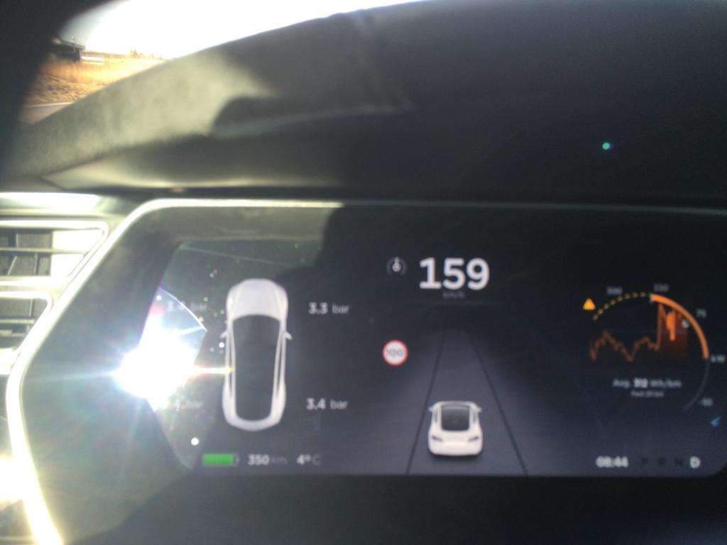

jag har följt ditt råd och balanserat batterierna 2 gånger och därefter tog jag en tur till tyskland för att kolla om det blev bättre. resultatet blev att batteriet har återhämtat sig så pass bra att jag bara har ett svinn på ca 1,8%. så tack för tipset.
Re: Avstånd s85
Postat: 30 mar 2016 13:52
av thebishop
Vad bra, då var det mest en visuell skönhetsfläck, men förmodligen känns det bättre! :)
Re: Avstånd s85
Postat: 30 mar 2016 14:01
av stephan hahn
jo, det var fel på batteriet, det var så snedlastad efter att tesla monterade motorn med kortslutningen att datorn i bilen inte förstod att det fanns kräm kvar. synd bara att jag var tvungen att leta efter en problemlösning på internet som jag tycker teknikerna på tesla borde ha vetat om och berättad för mig.
