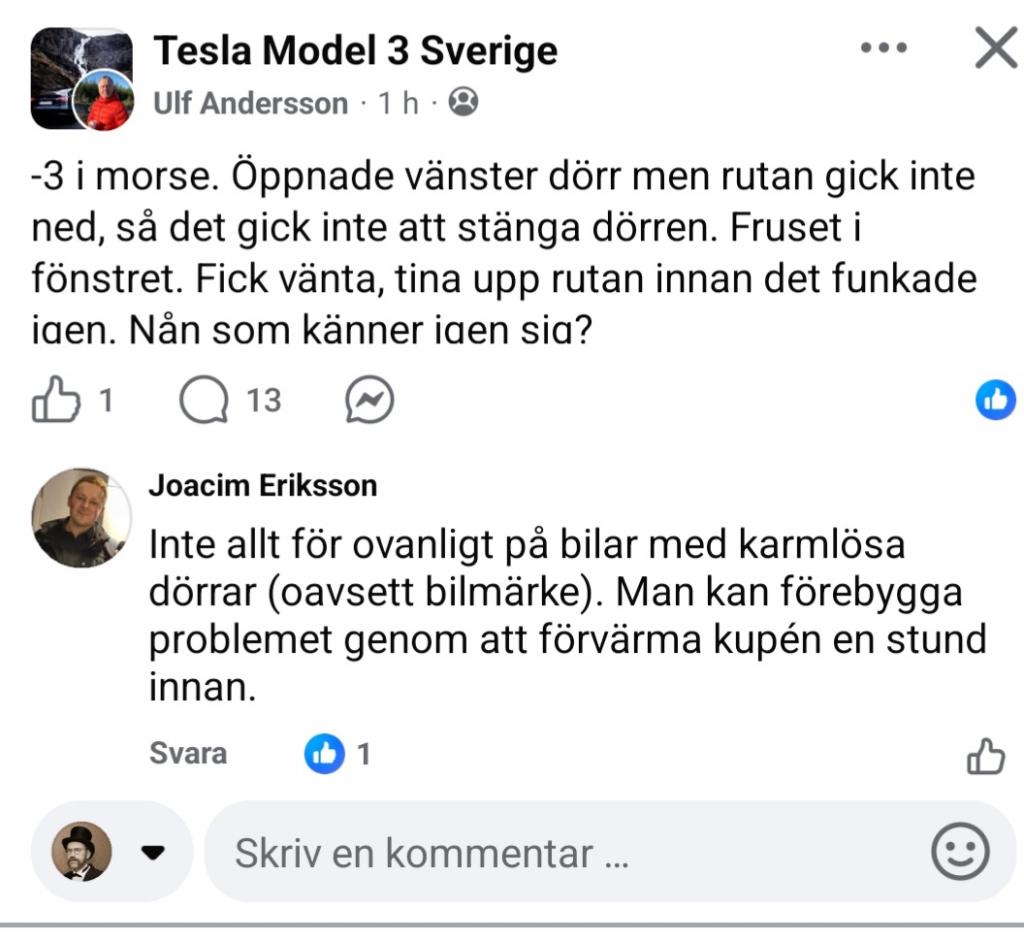

Silikonfett på tub och en svamp att smeta ut med på gummilisterna är en riktig kompis mot fastfrysning.
Gick över allt inför förra vintern och inte det minsta antydan till problem. Slipper torrgnissel när man kör ner rutan också som bonus.
Fick göras på laddluckan på min förra FORD med.
Ser mängder med bilar på vintern med öppen laddlucka och det är aldrig Teslor.
Snack på jobbet så har alla icke tesla ägare problem på vintern. Så problematiken om man inte förbereder sig är inte märkesbunden.
Man har kunnat köpa silikonprodukter för lister, låsspray etc för vinterbehov sen urminnes tider.
Förr bytte man mellan sommar och vinter termostat på vissa bilar.
Är det så enkelt att man som ägare bara får köpa att biltillverkarna inte trollat bort väderfenomen?
Förebygg eller förvärm, enklare än aldrig förr.

Fast ramlösa dörrar är ett otyg, och något som verkar vara obligatoriskt på nya elbilar.
