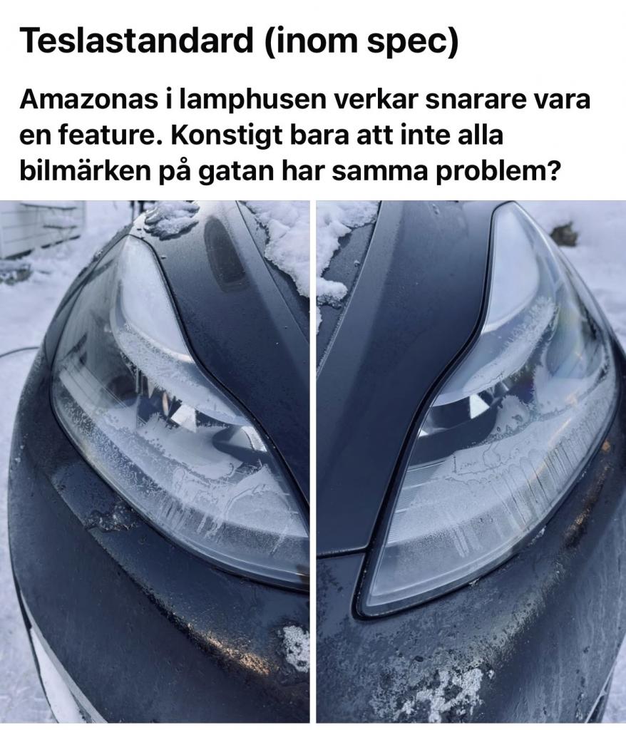

Från facebook precis nu:
Svårt avgöra på en bild, men det ser ut som
Betydligt mer än jag sett i en bimmer eller Audi, ever.

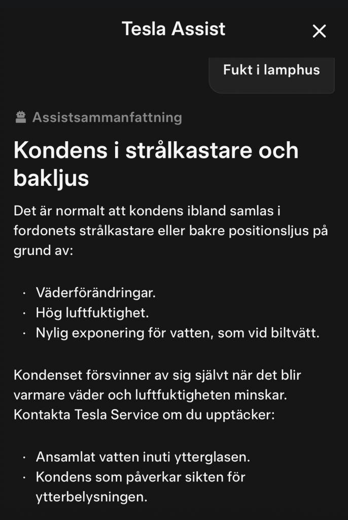

Såg också detta i dagarna, massor med fukt, frågade Teslas AI i appen och fick detta svar, se bifogad bild.
