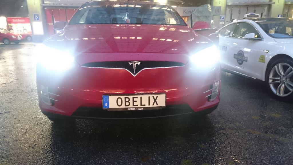

Bilen blev grön ... 3M Satin Sheer Luck Green ...
Det är långt ifrån alla som gillar färgen, men jag tycker att den är fräck.
Som en arbetskamrat sa "70-talet ringde och ville ha tillbaka sin bilfärg" ... det förgyllde min dag och jag fick mig ett gott skratt
Det är verkligen en klassisk 70-tals nyans och jag blir i varje fall lycklig när jag ser den.
Bilden är tagen på verkstaden så ha lite överseende för bakgrunden
