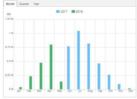

Re: 25 kvm solceller ger all energi bilen behöver
så här ser min sol energi ut
Jag startade i juni så den är inte full
23 i december
43 i januari
dom var inte bra
Jag har 51 m3
åt lite olika håll och vinklar
23 i december
43 i januari
dom var inte bra
Jag har 51 m3
Om man tittar på diagrammet som Stefan T redovisade så verkar det som att han kan få ut ungefär 7000 kWh per år (jag antar att junisiffran hade varit högre än julisiffran om installationen varit klar 1:a juni, samt att majsiffran borde vara något högre än augustisiffran, eftersom maj har fler soltimmar och något lägre temperatur som ger bättre verkningsgrad). I så fall räcker hans 51 kvm till 3000 mil, dvs ganska nära 1800 mil på 25 kvm.
