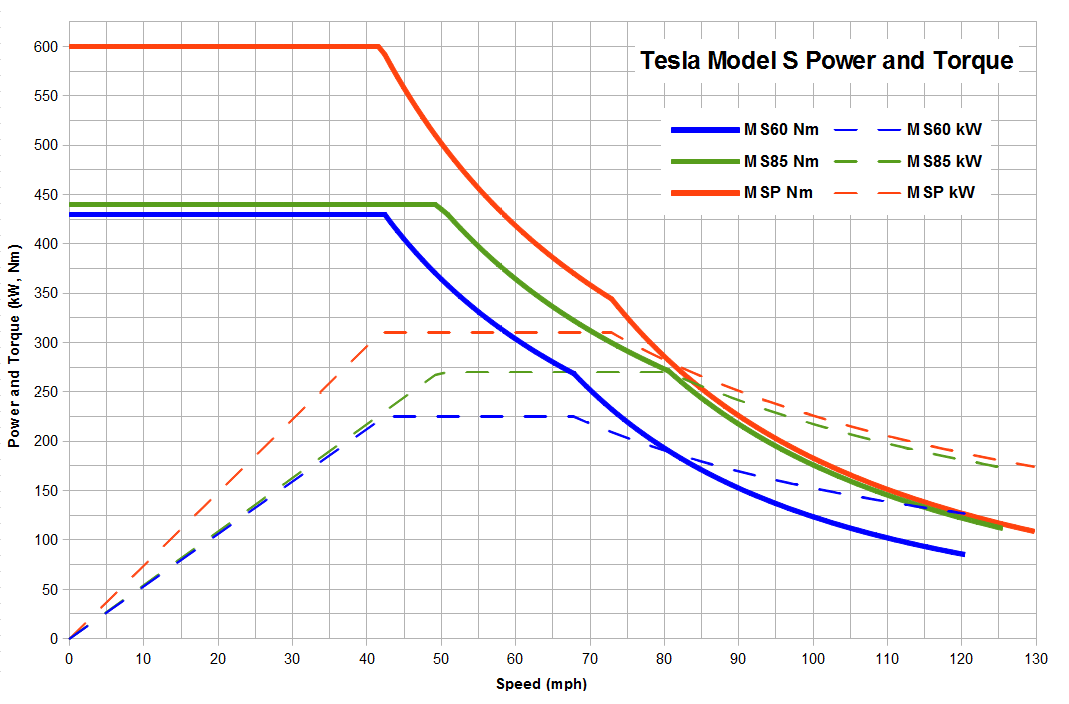

Det finns ett specialfall som är ganska enkelt att räkna på och det är om momentet kan hållas konstant från typ noll
och upp till en viss hastighet vilket en elbil kan ha om motorn kan matas med tillräckligt med kräm vill säga, det är så
Teslans diagram faktiskt ser ut upp till en viss hastighet

Ja, eftersom en sådan kurva (moment vs varvtal) innehåller effektinformationen. Om du däremot skulle ha en momentkurva utan gradering på varvtalsaxeln skulle den inte säga något alls. Ett diagram med effekt vs varvtal ger också all information som behövs, men faktum är att en effektkurva, utan gradering på varvtalsaxeln skulle i alla fall säga något, nämligen hur väl motorn kan prestera under förutsättning att den ges inte ges korkade utväxlingar som tvingar den att arbeta i ett ogynnsamt intervall.Bjelke skrev:Dvs om man har en momentkurva (inte bara ett maxmoment eller moment vid start osv, det säger nada) så har man tillräckligt med info

Ja, jag vet att Effekt = Vrid * varvtal! Sluta tjata, det saknar relevans! Titta på figuren nedan. Eftersom bilarna har fast utväxling så är hastigheten propertionell mot motorns varvtal. I hastigheter upp till 40 mph ökar effekten, men vridmomentet förblir konstant. Accelerationen är precis som vridmomentet konstant i denna region under ideala förhållanden (i själva verket avtar den något på grund av ökat luftmotstånd med mera). När varvtalet ökar och maximal effekt nås börjar vridmomentet och därmed accelerationen minska. Vi vilket varvtal detta sker beror på effekten. Genom att öka effekten kan det maximala vridmomentet och den maximala accelerationen bibehållas högre upp i varvtalsregistret. Det är där effektens betydelse kommer in. Ditt eviga tjat om effekt = vrid * varvtal beskriver motorns power output, men i en elbil är det inte motorn som begränsar effekten och därmed hur långt upp i vartalen du kan bibehålla maximalt vrid, utan batteriet. Så om något ska bankas in i skallen så är det P=U*I. Det borde du som kan en del om elektronik och batterier veta.Henrik Torphammar skrev:Du måste banka in i skallen att varvtalet gånger vridmomentet är effekten.
Självklart inte eftersom de befinner sig i olika växlar och tröghetsmomentet skulle skilja sig åt. Kan vi hålla oss till exempel som är relevanta för diskussionen kanske? Skippa fossiltänket med växlar och dylikt en sekund och fokusera på elbilar istället så blir det enklare att förstå. Ta till exempel en ”vanlig” P90D och en som upgraderats till en P90DL. Uppgraderingen ökar den maximala effekten men inte det maximala vridmomentet. Därför ökar inte heller den maximala accelerationen, den bestäms ju av vridmomentet. Däremot gör den ökade effekten att bilen kan fortsätta accelerera i samma takt högre upp i varvtalsregistret, vilket får resultatet att 0-100 km/h tar kortare tid och den kommer vinna ett dragrace. Vridet bestämmer accelerationen, effekten vilken hastighet du når.Henrik Torphammar skrev:https://www.bmw-ghana.com/en/all-models ... gines.html
En 328i har 350Nm vid 1250rpm. En 335i på 306hk och 350Nm vid 5500rpm. Enligt ditt resonemang skulle en 328 på 5:ans växel rullande start i 40kph alltså haka på en 335i ifall 335:an låg på 1:ans växel och hade samma 350Nm vrålandes på 5500rpm.

Ett exempel på hur man kan bestämma accelerationens belopp ur diagrammet som du lade in kl. 13:05 är följande:
Säg att man vill veta hur stor accelerationen är vid 35 mph (≈ 56,3 km/h ≈ 15,6 m/s). Eftersom det gäller att a = P/(mv) så får vi (läser av effekten till 260 kW och antar massa 2100 kg) en acceleration på 7,9 m/s^2. Det är naturligtvis lite högt, eftersom en del kraft går åt till att övervinna luftmotstånd och rullmotstånd och dessutom har vi friktionsförluster i transmissionen, men det värdet ligger nära det verkliga.
I just denna fart ger motorn 600 Nm och varvar 4138 rpm, men accelerationen hade blivit lika stor även om motorn gett t ex 700 Nm och varvtalet varit 3547 rpm.
Just den accelerationen i den farten kan bara åstadkommas av en viss effekt, men många olika vridmoment hos motorn.

Och den som vill kan ju försöka beräkna accelerationen vid samma fart genom att utnyttja vridmomentkurvan i stället för effektkurvan. Det går, men det är av flera skäl avsevärt bökigare och man kommer till samma slutsats, nämligen att det är produkten av varvtal och vridmoment som är av betydelse (och det är ju lika med effekt).

Jodå, du har helt rätt i att man kan räkna ut accelerationen vid en viss hastighet utifrån effekten, vilket du tydligt visar. Däremot förstår jag inte riktigt varför man ska dra slutsatsen att effekten bestämmer accelerationen utifrån det? Om du gör samma uträkning vid flera olika hastigheter mellan 0-35 mph så kommer accelerationen bli densamma, trots ökande effekt. Vid hastigheter över 50 mph minskar accelerationen, trots att effekten är konstant. Jag förstår inte riktigt hur du kan tolka det på annat sätt än att ökad effekt inte ger ökad acceleration? Däremot är det helt klart så att den högsta accelerationen sammanfaller med den del av kurvan som har det högsta vridmomentet, och att den sen minskar i samma takt som vridmomentet minskar. Exemplet med P90D som uppgraderas till P90 DL bekräftar ju detta. Trots högre maximal effekt så har inte P90DL högre maximal acceleration i och med att det maximala vridmomentet är detsamma. Däremot har den vad du säkert skulle anse vara bättre prestanda, i och med att den har högre högre genomsnittlig acceleration i fartintervall över 40 mph och klarar av 0-100 km/h på kortare tid.Niklas Z skrev:Ett exempel på hur man kan bestämma accelerationens belopp ur diagrammet som du lade in kl. 13:05 är följande:
