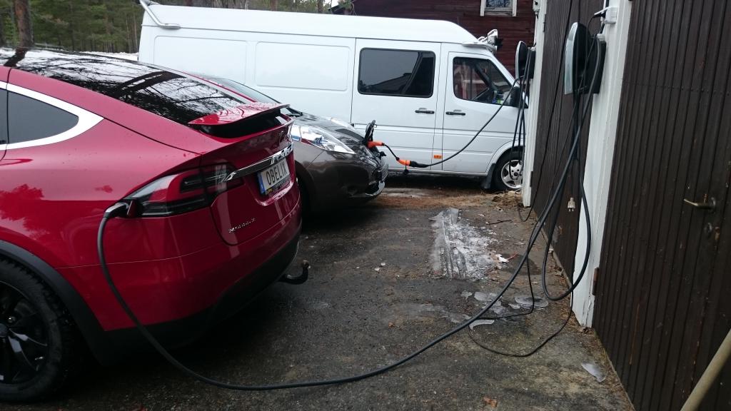

Tesla Wall box och bilar med typ 1 el intag verkar sakna färdig produkt på marknaden för att koppla ihop.
Man behöver en skarv Typ2 /Typ1. det som finns att köpa er en adapter som utan ombyggnad inte passar fungerar ihop med Tesla Wall boxens sladd och kontakt.
Vi är två som byggt om en EVconnect adapter. Det går men följer bara den standard som gäller men det kräver ett stort intresse och inläsningsförmåga.
http://teslaclubsweden.se/forum/viewtop ... af#p135764
https://evconnect.se/collections/tillbe ... p-1-16-32a , har försökt övertala dem att leverera en skar som passar men kan inte läsa på hemsidan att de ändrat sin lösning.
Vi har två Tesla Wall box som är ihopkopplade för att max förbruka 16 A tillsammans. En Tesla och en Leaf med ombyggd övergång Typ2/Typ1.
