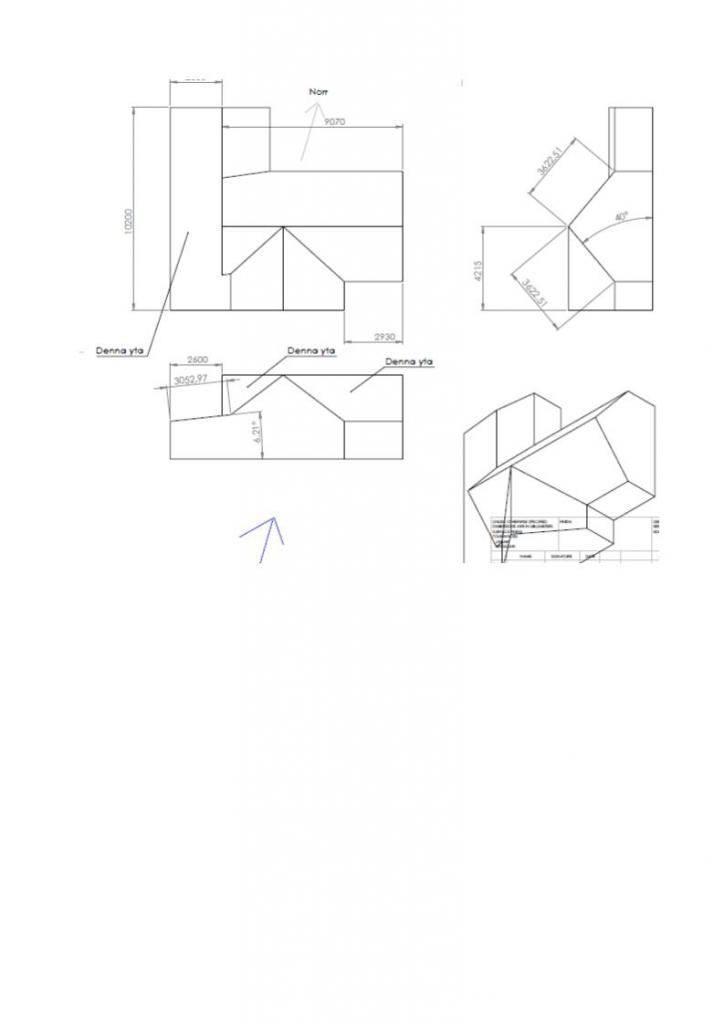

Jag tänkte sätta upp lite paneler på mitt garage
Jag håller på ta lite offerter på grejerna
Tänkte sätta upp dom själv på taket och få dom inkopplade till nätet
Har fått förslag på med solaredge optimerar
eller med 2 vanliga slingor
Hade tänkt lägga på 2 ytor
En syd syd ost 40 graders luting och 8st 990x1650 paneler då en 1 panel ligger på andra sidan en utbyggnad
och 10 paneler 990x1950 väst syd väst 7 graders lutning
se bild
vilket alternativ är att föredra i mitt fall
Hur mycket bättre blir det med SolarEdge än med 2 vanliga sligar med en Fronius inverter
