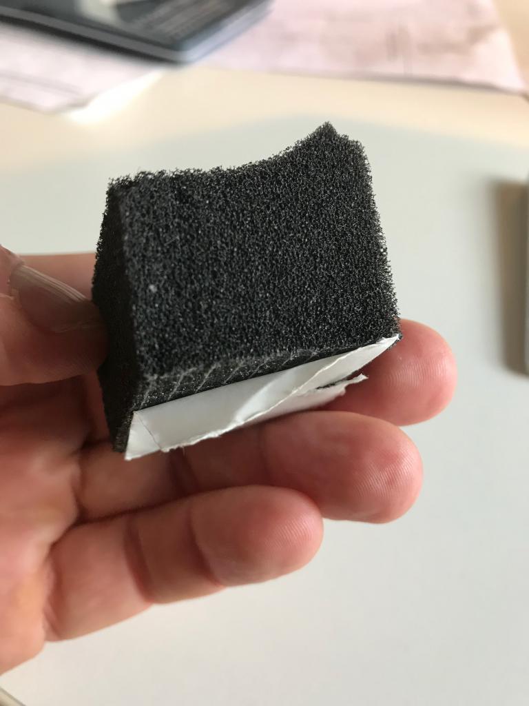

Vibrations problemen beror på fronten. Blir vibrationer i ratt och ett vibrerande/turbulens ljud som kommer vid motorvägsfart.
Har haft samma problem som inte löstes av Göteborg. Stannade till i Tesla service i Munchen i somras och pratade med dom. Tänkte att fri fart och motorväg, Tyskarna måste veta vad detta beror på.
Dom bekräftade mycket riktigt att detta var ett känt problem. Löses genom att dom stoppar in foam remsa som tejpas i grillen för att förhindra att turbulens skapas.
Dom plockar av fronten och tejpar klart på 2 timmar.
En billig foam remsa för några kronor
Efter semester gjorde servicecenter Mölndal enligt Tyska metoden och problemet är borta.
Kan skicka över lite bilder imorgon.

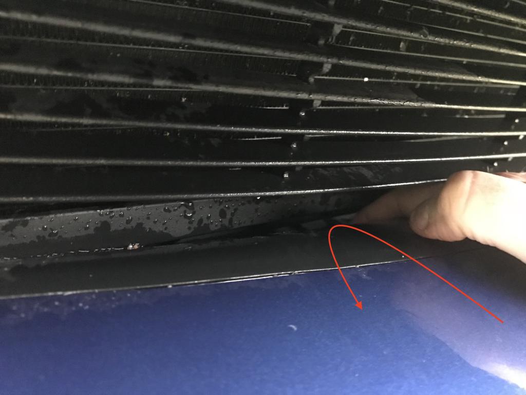

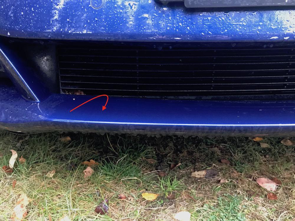

Re: Kraftiga vibrationer efter laddning
Om du sticker in handen en bit känner du den mjuka gummilisten.
Kör in fingrarna under gummidelen då märker du att detta är hålrum.
Det som sker är att luft går in under gummilisten och fram där det skapar en turbulens och vibrationer.
Dom sätter foam under den svarta gummilisten. Detta förhindrar att luft tränger fram och skapa turbulensen/vibrationer.
Alla fyra sidor ska det göras på.
För mig har det fungerat även om lösningen är lite … hmmmm.
