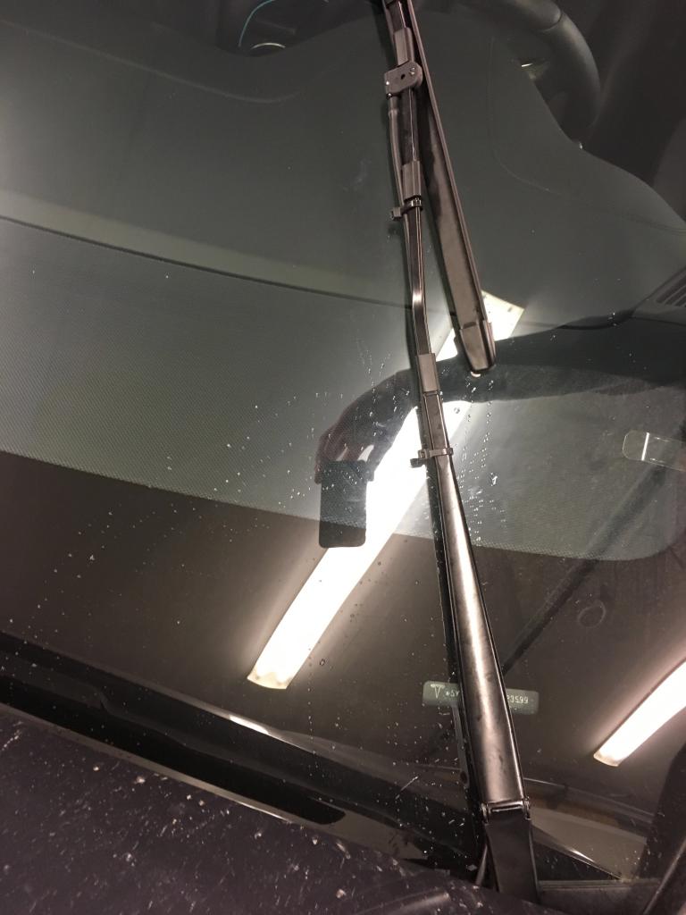

Nu har jag "Jaguarkonverterat" det långa torkarbladet på förarplatsen .
"Spolarmunstycket" i gummi på Modell X torkarblad täcker halva torkarbladets längd. Det går att ta lös och vända. Den andra sidan saknar hål.
Jag släpper nu bara ut spolarvätska på den del som är närmast armens axel, där det är mycket svårt att få rent i hastigheter över stadstrafik.
Vätskan kommer alltså ut uppåt "as design" men bara på halva bladets längd.
Återstår att prova, risk att säker slutsats kommer först till höstens saltade vägar.
Man skulle kunna prova att som tidigare beskrivit, lossa sprinten och vända fästet. Då skulle vätska komma ut på andra sidan som på det sätt några Europeiska biltillverkare valt. Även för det alternativet tror jag på spolarvätska på halva bladet men det får bli nästa test.

Har gjort en första test av de "Jaguarkonverterade" torkarbladet. Se ovan.
Vattnet forsar ut längst ner på bladet där smutsen inte brukar gå att få loss, även i 100 km/h.
Försökte filma i landsvägsfart men det blev mer disko och vattnet gick ej se mot snön i omgivningen.
Återstår en blöt och skitig väg bakom en lastbil utan att det regnar eller snöar.
Har det blivit en modell S där skiten sitter kvar längst upp på rutan?
Tror inte det, naturlagarna bör dra vattnet upp över hela rutan.

Har nu kört med "Jaguarkonverterade" torkarblad på förarsidan sen förra vintern.
Är mycket nöjd. Hade planer på att filma men inte orkat.
Torkarbladet till Modell X har spolarmunstycket i bladet. Bladet är tvådelat.
Två alternativ, ta loss den övre halvan och vänd den eller
ta loss övre halvan och peta in en plugg för övre halvan.
Tar du loss gummibladet förstår du bättre.
Det jag inte orkat filma:
Vattnet rinner ut längs nedre halvan av torkarbladet och rengör där det förut blev kvar salt etc.
Vinden för vattnet uppåt så att även övre halvan av bladet får vatten.
De krävs att du kör då vinden är en del av funktionen.

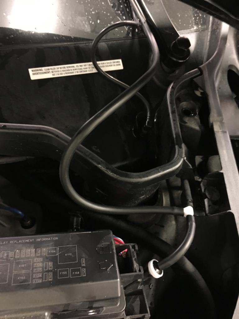

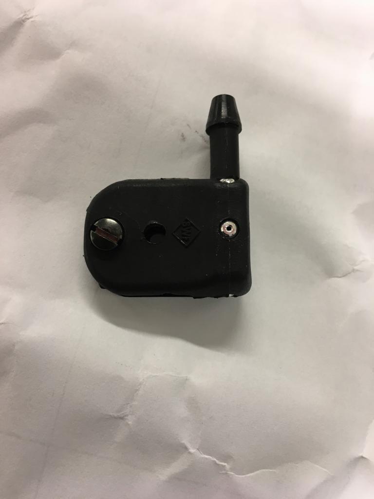

Har gjort en fix för att få bort problemet med att nedre delen av rutan konstant är smutsig när man kör över 70 km/h. En ganska enkel modifiering, har satt dit ett litet spolarmunstycke på torkararmen och kopplat in mig mot spolarpumpslangen under huven. Fungerar mycket bra! Ska snygga till det och koppla in en 3 mm istället slang för att dölja det under torkararmen och minska spolarvätskaåtgången något. Registrerade en service request hos SC för ett år sedan och hoppades på att de skulle komma med en lösning kommande torsdag, men icke. Modell 3 har bra lösning där munstyckena är inbyggda högst upp på torkararmen. Tills dess får jag leva med mitt 200 kronors modd på min miljonbil. Sätt fast slangen på armen och koppla in munstycket. Koppla in en t-koppling på slangen för spolarvätskan under huven på frunken. Munstycket köpte jag på reservdelar24 för en hundring. (https://www.reservdelar24.se/swf-1048028.html)

Intressant konstruktion.Kul att du är nöjd.
Har kört min X sedan 28 febr 2017. Tyckte nu i vinter att jag hade dålig sikt i blötväder och att torkarna inte tog bort det sista vattnet på rutan. Åkte till SC i Mölndal och köpte nya torkarblad och bytte själv(=lätt som en plätt). Efter detta har jag en felfri och klar ruta. Upplever att spolningen fungerar helt ok.
Naturligtvis slits ju torkarbalden snabbt i det skitväder vi har hela vintern i Västsverige.
Dvs. byt bladen ofta.
lite krympslang istället för buntband så blir det hur snyggt som helst :)
