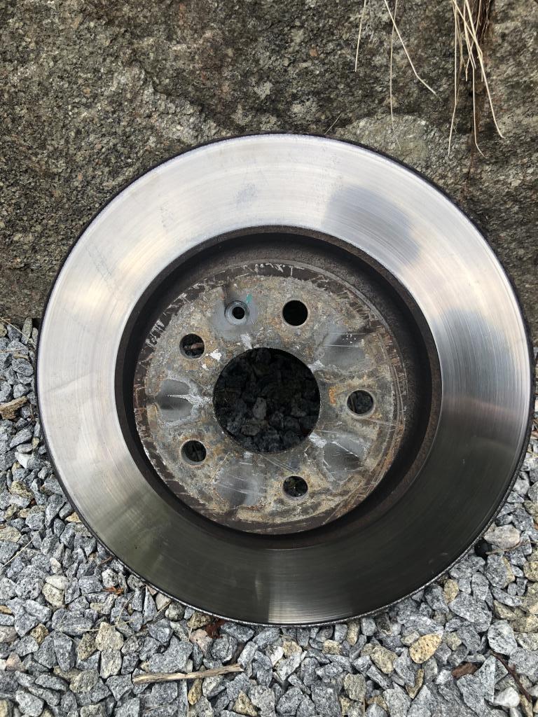

Hade detta på min model S, troligen är skivan kass på insidan vilket sliter massa belägg. Skivor plus belägg fram bör du få för 3000 och är du händig tar det två timmar att byta själv annars kan vilken verkstad som helst göra det

Bild från insidan gick inte att lägga till (för stor) men ser bedrövligt ut
Inlägg: 13685
Re: Bromsbelägg slut
Tesla har väl flytande bromsok som dom flesta bilar har?
Konstruktionen för med sig att belägget på insidan rör sig mer än belägget på yttersidan och mer benägna att kärva. När belägget inte längre ligger mot skockan rostar det för eller senare. Fasta ok är mer tidskrävande att byta klossar på och är dyrare men robustare tycker jag.
