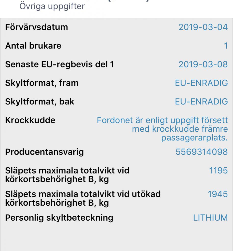

Kollar man en 3:a i bilregistret så finns ju släpvagnsvikt med? Har kollat 3 olika och alla har det.
Klintan
Inlägg: 1737
Ort: Lidköping
Re: Kommer dragkrok till 3:an senare?
Inlägg av Klintan »
Läs tråden en gång till

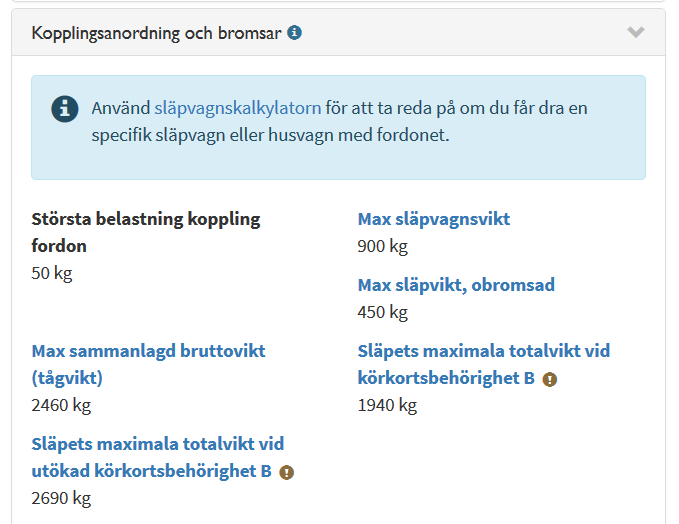

Inlägg: 11307
Så här ska det se ut om bilen är typad för dragkrok:
