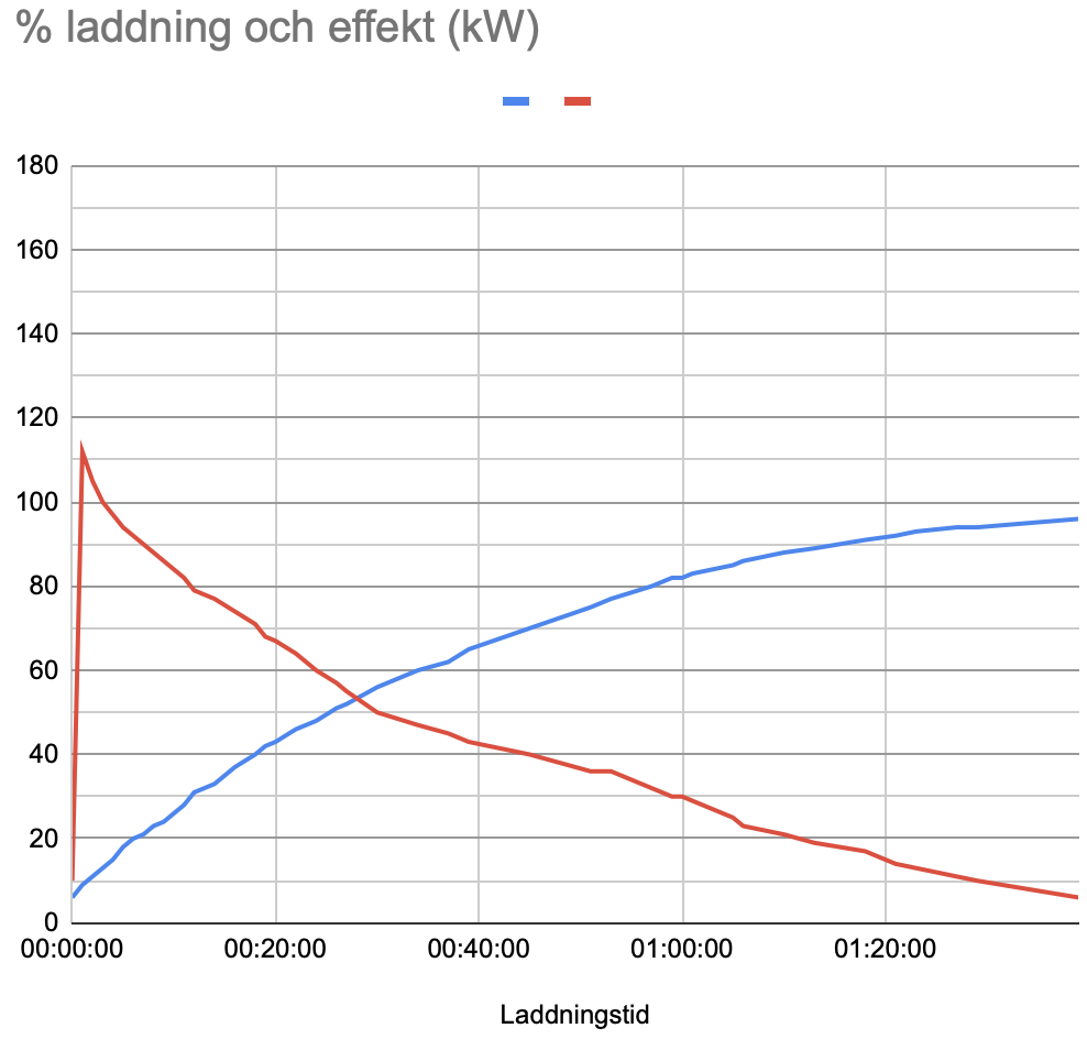

Anledningen till att jag undersökte förmågan att superladda är att jag tänkt bila till Kroatien i sommar. Om jag matar in destinationen i Kroatien i navigatorn och sedan jämför laddningstid med total tid så utgör laddningstid ca en tredjedel av restiden. Alltså, åka två timmar och sedan ladda i en timme. Jag minns inte hur det var i början, men det känns som om det är väldigt mycket laddning.
Jag har kontaktat Tesla och sagt att bilen inte superladdar... Skickat time-stamp för laddningen så att de kan kika på loggarna... Appointment den 21 april. Återkommer med svar.
En jämförelse med Björn Nyland ger:
Laddar bilen från 6% så att räckvidden ökar med:
200 km (tar 33 minuter 27% mer tid än Nyland)
250 km, (tar 48 minuter, 33% mer tid än Nyland)
262 km, (tar 52 minuter, 37% mer tid än Nyland)
Var det någon här som kunde föreställa sig att laddningstiden skulle öka med 37% inom garantiramarna?

Min p85+ från 2013 är inne på service center idag. De tänkte byta pump och kylvätska till batteriet.
Representanten som jag pratade med menade att Tesla inte hade begränsat laddningshastigheten, däremot så kan bilen välja att göra det för batteriets skull... Spännande, Tesla är visst långt fram när det gäller AI. :-).
Jag får känslan att de har stränga instruktioner att inte medge någon form av begränsning...
Återkommer med rapport.
