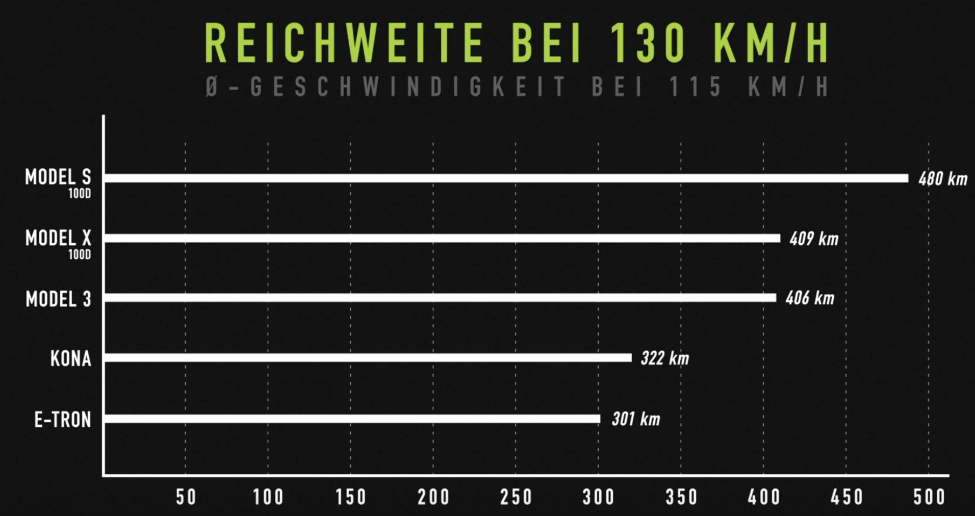

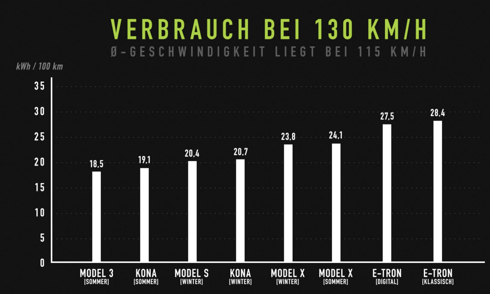

Någon här efterfrågade ett test mellan fler modeller. Här testar man e-Tron, Model S, X, 3 samt Kona i 130 samt 150 km/h. Genomsnittshastighet under testerna 115 respektive 130 km/h.
Finns även en artikel på electrec om testet:
https://electrek.co/2019/05/28/tesla-ev ... di-e-tron/
Förbrukning i 130 km/h:
Räckvidd i 130 km/h:

Runt 27kWh/100km i 130km/h låter realistiskt för e-tron. Jag är lite förvånad dock att Model S inte ska förbruka mer än 20,4. Det känns väldigt lite imo. Jag hade räknat med 23-24. Men det kanske är så på nyare bilar?

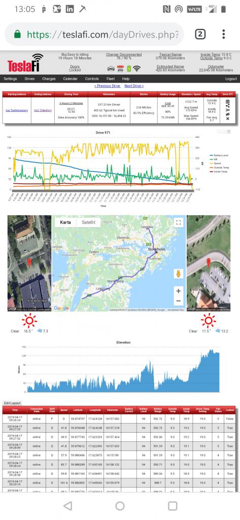

Jag har en körning från Uppsala till Ödeshög (122 m uppför har jag för mig) där jag snittar 113 km/h men försöker köra i 140 km/h där det går. Då var förbrukningen 218 Wh/km. Deras körning var i 115 km/h i snitt och maxade 130 km/h och det är lite snällare än min. Jag hade många kraftiga accelerationer upp till 140. Och hade de dessutom inga höjdmeter så låter det inte helt otroligt. Brukar väl gå lite snålare på den slätare asfalt de har också? Jag hade även ca 10 minuter stillestånd väntande på sprängningar vid Häggviksavfarten norr om Sthlm som drog ner snitthastigheten.
Detta dock med 19" slipstream. Ska byta till 21" inom kort. Ska bli spännande att se hur mycket mer den drar då.

Några saker som är intressant i testet:
E-tron (båda 2) har 21 tums hjul. MX på 20 tum och som jag uppfattade även smalare däck. MS 19 tum hjul. Det borde ge Tesla en fördel.
M3 har imponerande låg förbrukning
En E-tron hade normala backspeglar och en hade kamerorna. Var väldigt liten skillnad på förbrukning mellan dom.
Min S70 hade 200 Wh/ km i snitt på 3 år och ca 8000 mil. Min 100D ligger nu på 206 på 3400 mil, men med mer vinterkörning. Nu när det är varmare kör jag kring 160 Wh/km. Men då jag kör långa sträckor hinner bilen bli varm ordentligt. De nya lär ju dra nästan 10% mindre, så det är riktigt bra.inga problem med 60 mil i praktiken. Intressant med den stora påverkan av däcktrycket på Audin.
Jag är faktiskt mer imponerad av S som ligger väldigt nära 3:an. Men båda gör bra ifrån sig. Bra med låga strömlinjeformade bilar när man ska köra lite snabbare, vem kunde tro't..
Det är lite det jag menar. Min S90D med 19" låg på ganska så exakt 200Wh/km efter 4000 mil. Huvudsakligen sommarkörning på svensk landsväg. Jag har mao ytterst sällan kört fortare än 110 med min bil. Oftast 80-90. Och jag brukar försöka köra så snålt som möjligt. Min gamla P85 snittade på 191Wh/km.
E-tron kommer förresten som standard med 19"-hjul. Enligt Audis konfigurator påverkas förbrukningen av uppgraderingen till 20". Man får säkert räkna med 5-10% skulle jag tro.

En sak som är lite intressant med testet är att e-tron var den bil som ökade relativt sett minst mellan 130 och 150-körningen. Kan det ha att gör med att batterierna var kalla vid första körningen och batterivärmaren jobbade lite extra då? Om bilen står på laddning hemma, förvärmer den batteriet då eller kräver det att man aktiverar förvärmning av kupén?
Gällande hjul till e-tron så är det 255or på både 19" och 20", bara olika profil. 21" har däremot 265 breda däck och det ska göra ca 1 mil i WLTP. Får se om jag ångrar mig med 21". Tänker att mina långkörningar på sommaren är semesterresor och då spelar det troligen inte ngn större roll. I vardagen absolut ingen betydelse och på vintern blir det inga 21". Säljaren var ju så snäll att han bjöd på 21" när jag sa att jag funderade på det ;-). Testet är ju gjort med 21" och ngn längre sträcka i 130 blir det sällan så motorvägsräckvidden verkar helt tillräcklig om man mappar in mot befintliga och kommande ionity-laddare.
Kan väl finnas en viss osäkerhetsfaktor i testerna också.
