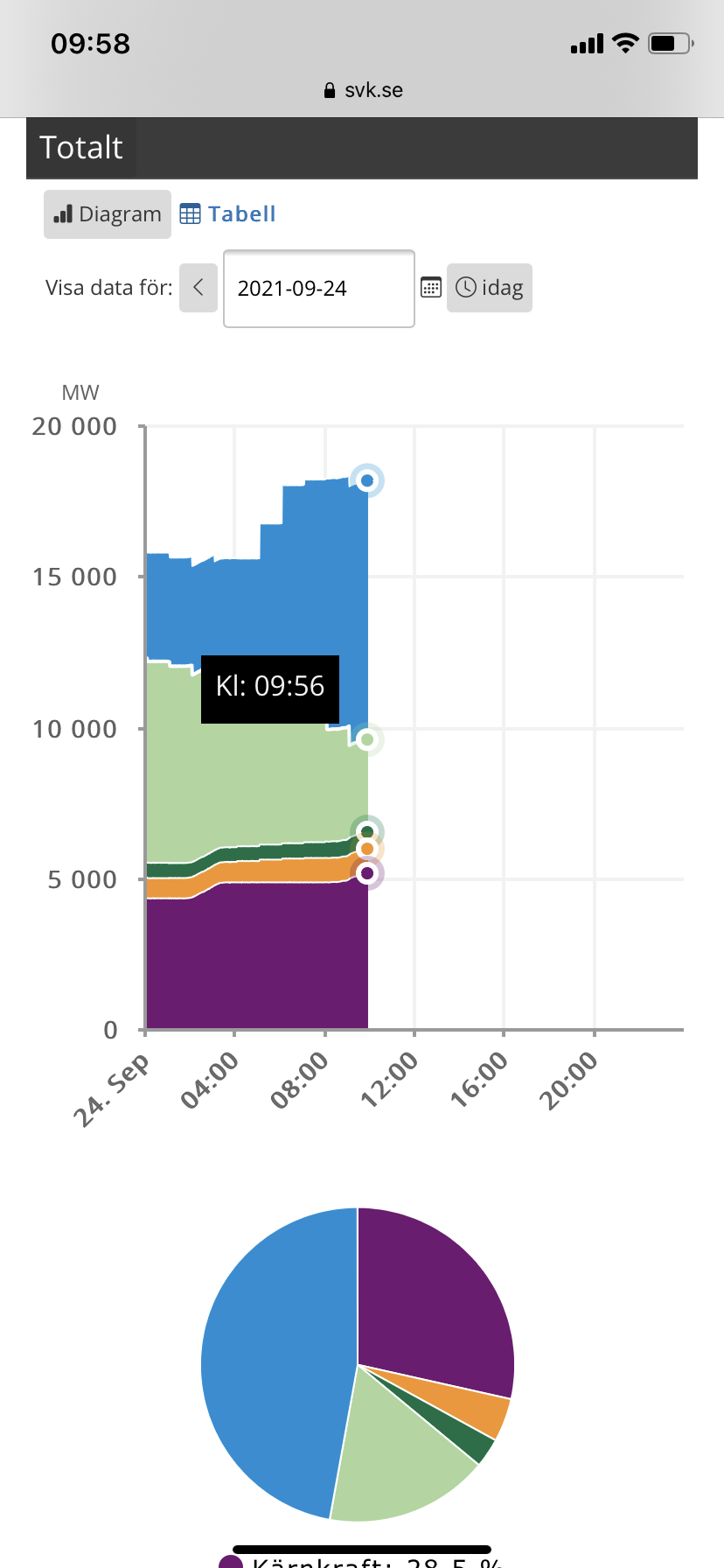

Alla befintlig kärnkraft idag har väl runt 6500 MW (eller 6 500 000 kW) i effekt om något kan ge 55 kW i effekt behövs det drygt 118 tusen stycken sådan och med en kapacitet på 210 kWh per styck innebär det att dom klara av att ge den effekten i cirka 4 timmar. Dvs om jag räknar rätt.... :D
