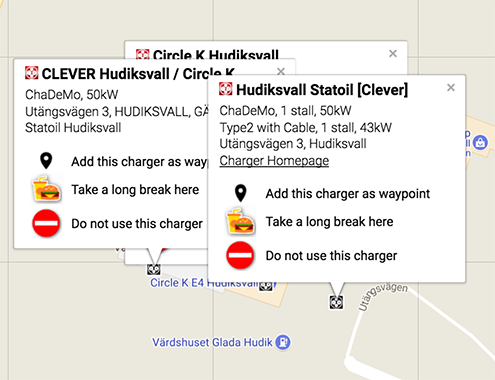

En annan grej förresten. Stockholm -> Mora kan vara lite långt med 75D om det är riktigt bistert väder, så tänkte testa att rutta in en chademo på vägen om det krisar. Men hur mycket jag än zoomar in tex i Rättvik kan jag inte välja chademon som finns där. Är det pga dublettdata från olika tjänster månne?
Såg att chademon i hudiksvall finns med tre gånger tex:
Kan man förresten selektera ut vilka typer av laddare som ska finnas med på kartan, tex bara ha chademo och inte visa shucko / typ2?

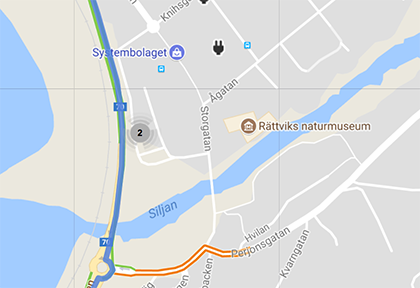

Japp jag har också lagt märke till att ibland ser de ut som ladd ikonerna ligger exakt ovanpå varandra och då blir de inte klickbara hur mycket man än zoomar.mattiasottosson skrev:En annan grej förresten. Stockholm -> Mora kan vara lite långt med 75D om det är riktigt bistert väder, så tänkte testa att rutta in en chademo på vägen om det krisar. Men hur mycket jag än zoomar in tex i Rättvik kan jag inte välja chademon som finns där. Är det pga dublettdata från olika tjänster månne? Såg att chademon i hudiksvall finns med tre gånger tex: Kan man förresten selektera ut vilka typer av laddare som ska finnas med på kartan, tex bara ha chademo och inte visa shucko / typ2?
En annan sak jag lagt märke till är att om man kollar på Löddeköpinge så finns där en ikon för mycket. I verkligheten finns en SUC, en EON laddare och en Clever men på kartan finns ytterligare en chademo snabbladdare som kallas center syd. Känns som detta är någon slags dubbel data kanske samma problem som de ovan.
Re: A Better Routeplanner - 2.12 - väder och vind
Ja, multipla definitioner av samma laddare från olika databaser är ett gissel. De heter ofta lite olika och ligger på lite olika platser; ibland är det samma laddare och ibland inte. Jag ska försöka hitta något sätt att sortera ut det där.

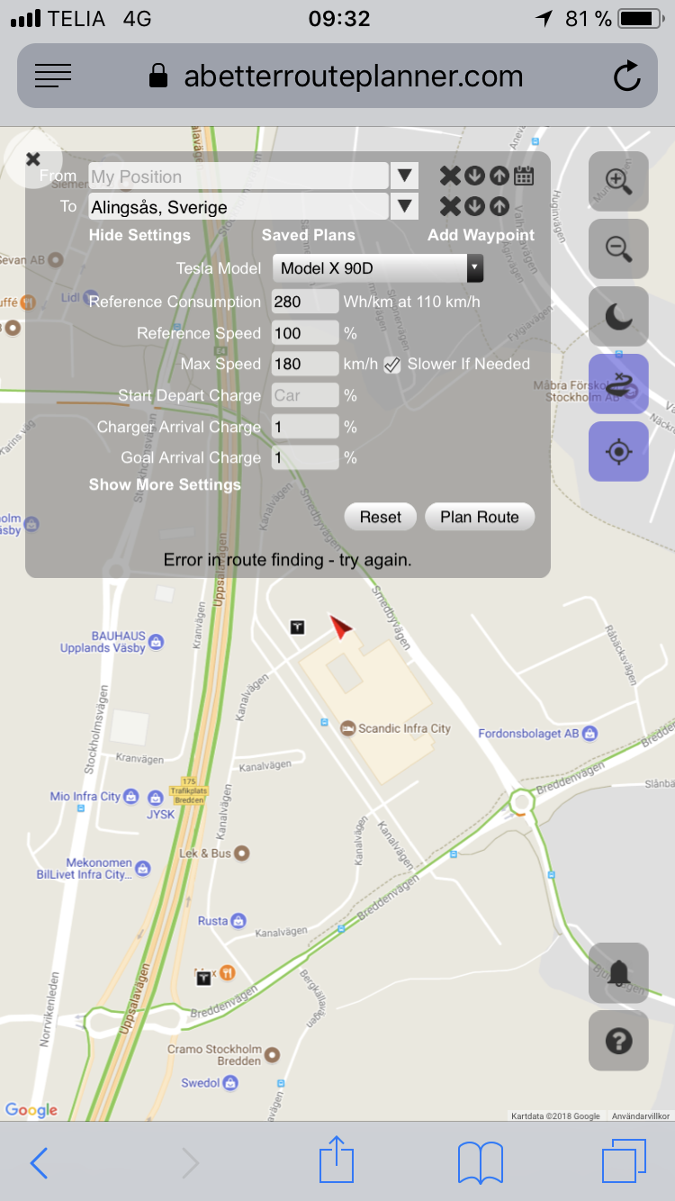

Startade imorse i Enskede med 68km kvar. Ska till Alingsås, men jag tar mig inte till Tystberga utan får åka via infra. Abrp säger det också, sedan E18 och E20. Når infra med 7km kvar, dock har jag råkat stänga abrp. Kopplar i sladden och försöker planera rutten igen, då står den och tänker, sedan felmeddelande
