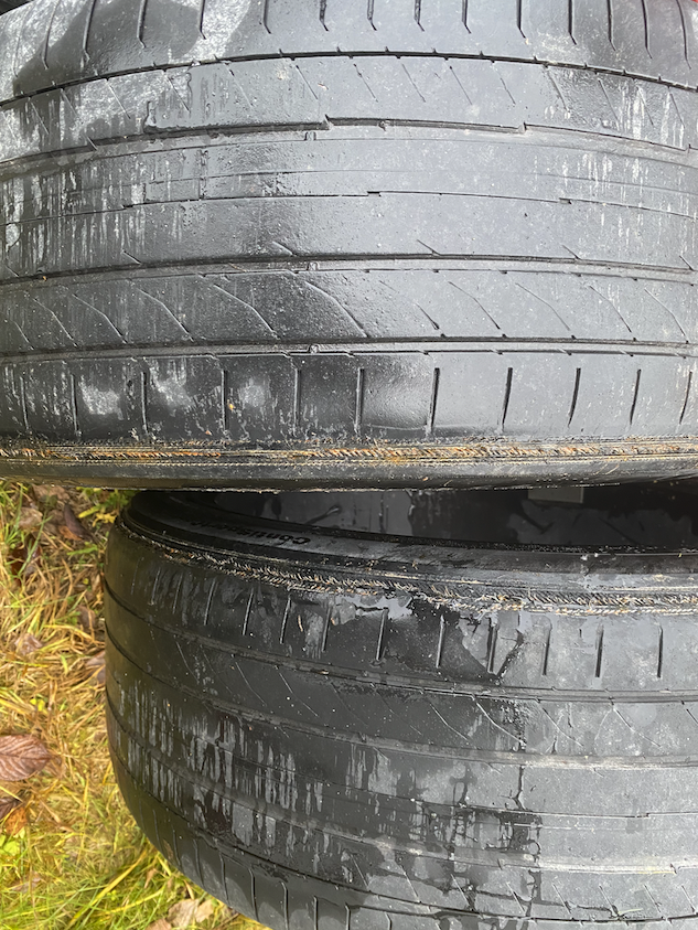

Skruvade precis av mina sommarsulor från min MSP och möttes av denna syn. Slitbanorna har släppt helt från insidan av båda backdäcken trots att det funnits mycket lagligt gummi kvar.
Continental contisport. Går bort som förstahandsval för mig framöver. Speciellt om jag köper Plaid.

Ser ut som att du kanske behöver utföra en hjulinställningen.

Det där ser ju inte ut som att det är däckens fel. När gjorde du en riktig hjulinställning i det körläge (höjd) du använder mest?

Hjulinställning utförd för typ tre månader sedan när jag lämnade in bilen till tesla för att se över annat. De gjorde det självmant utan att jag bad om det, så kanske att de hittade något som inte stämde.
Eventuellt har jag kört på däcken i detta skick under en månads tid. Corden i däcken kan ju ha gått av tidigare men att gummit släppt först nu.
Lite surt att behöva kosta på nya sommardäck precis så här vid inbyte inför Plaid-leverans.. Men jag kan ju samtidigt vara rätt så glad att det inte blev generalhaveri ute på motorvägen.

Åk och gör en hjulinställning direkt.
...och posta gärna före-siffrorna. Jag blir nyfiken på vad du har för toe. :)
Låter som du kan kräva Tesla på ett par nya däck då. Fick du något protokoll från deras hjulinställning?
Nix. Ett protokoll hade jag inte förstånd att fråga efter. Nu var däcken ändå i slutskedet men gummit som var kvar hade i alla fall räckt att sälja iväg med bilen. Hade jag haft kvar bilen hade jag dock bytt bakdäcken ändå till i vår och då hade det spelat mig mindre roll.
Nu är det å andra sidan inte helt säkert att jag vill byta till Plaid, velar fortfarande. Fast jag orkar oavsett inte ta upp tråden med Tesla, pysslar med för mycket annat just nu. Jag får nog helt enkelt byta däcken och se glad ut.
Inlägget var mer tänkt som en blänkare till er alla att det kan vara bra att gå ett par varv runt bilen ibland. Den här var svårupptäckt med tanke på att det som lossnat på däcken sitter hyfsat dolt under bilen. Speciellt tänker jag på Plaid som har ett par hundra hästar till i jämförelse med min bil..
Om hjulinställningen är helt off eller om något stag/länkarm är paj så kommer dina nya däck att se ut sådär också inom kort. Lite farligt att köra också kanske. Jag skulle iaf. åka (inte till Tesla) och få det kollat.
