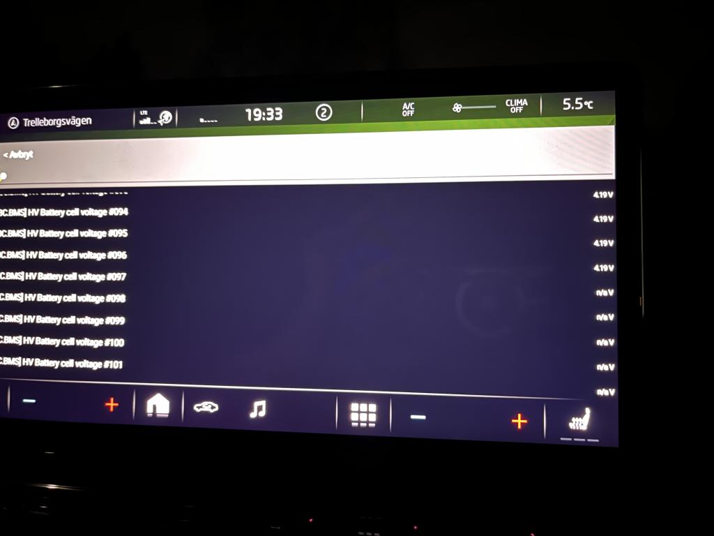

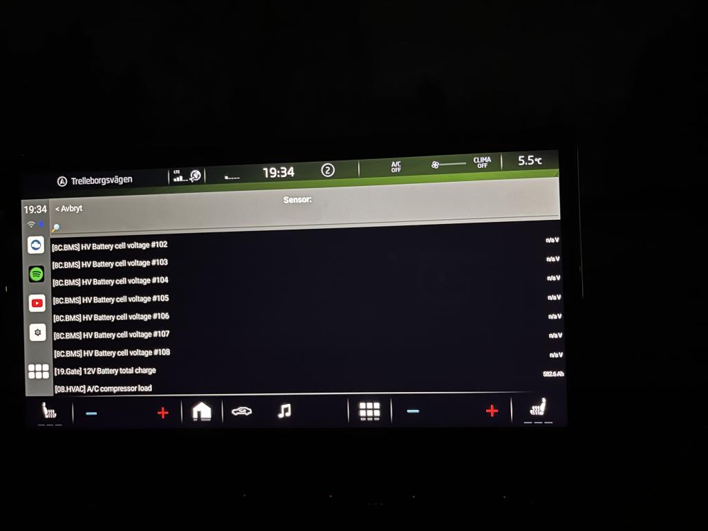

Detta var infon jag kunde få ut via carscanner
Alla celler fram till 97 hade samma volt men sen stod det bara n/a på resterande.
Vet inte hur givande detta är.
Ringde iallafall Skoda och fick som svar att ladda dagligen till 100% i ett par veckor för att se om det får mer kapacitet om inte så får de felsöka…..
Vad tror vi om detta? Kan det funka, typ att bms kalibrerar sig?
Får prova och se om jag får nån skillnad.
Enligt verkstaden är detta vanligt :?

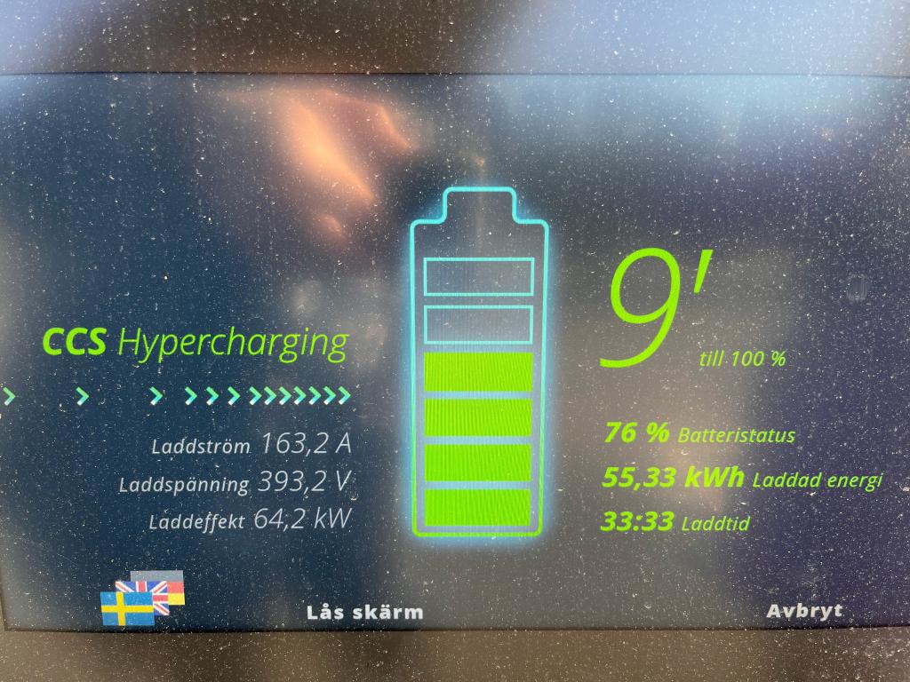

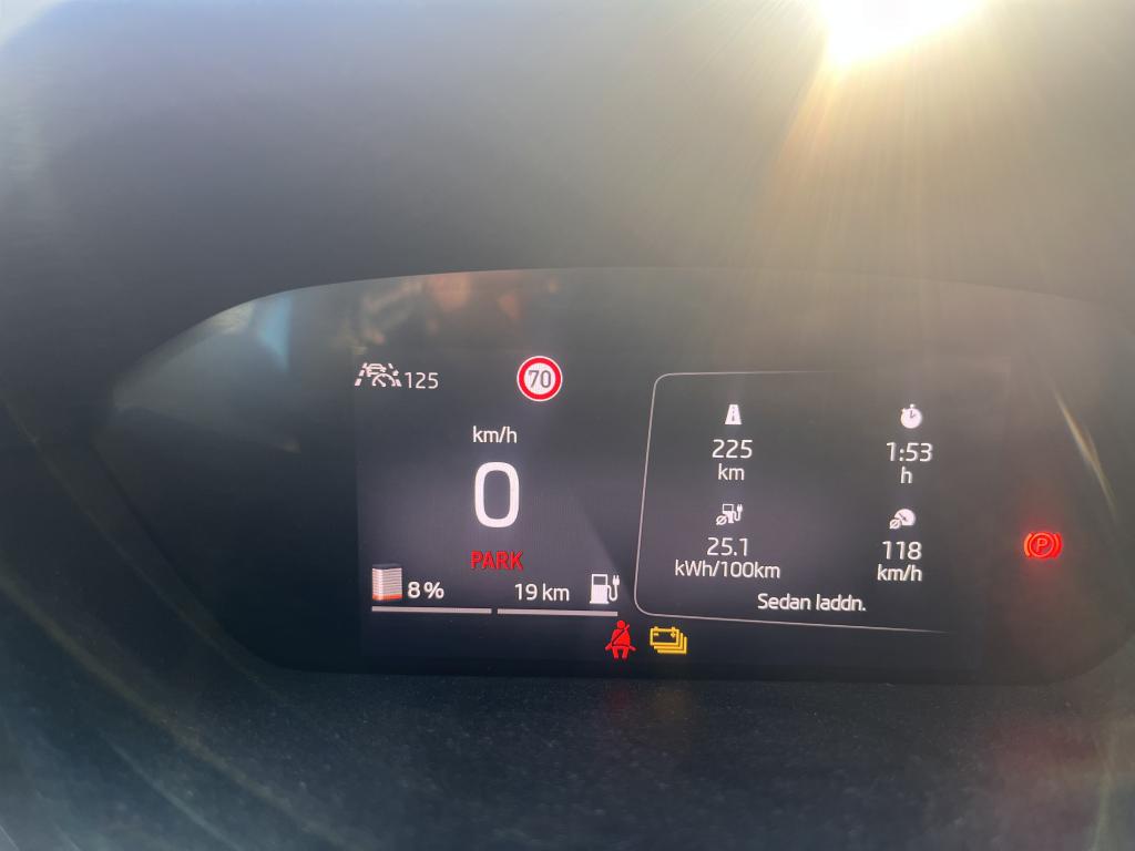

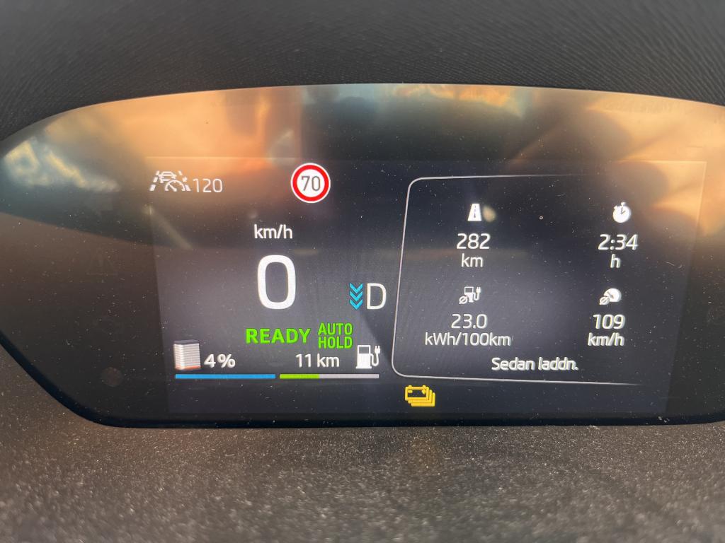

Körde till Stockholm i helgen, på morgonen ca -2 och pendlade mellan 0 och +3 under körningen
Hade ca +5 i lägsta cellen efter hemmaladdning och starta med 96%, körde 28.2mil motorväg, kom fram med 4% hade då +18 i lägsta cellen.
Såg som max 135kw men den håll sig längre och ladda från 4-76% på 33min
Tyckte den skötte sig riktigt bra trots att den då inte har förvärmning men att ligga i 120kmh byggde upp bra värme ändå!
Sedan var det ju såklart inga konstigheter för den höll värmen i batteriet bra och efter 23mil så var batteriet +23 grader i lägsta cellen.
Dock så balla laddningen ut hos cirkel k och fick bara 84kw, bytte stolpe men fick samma då, kom en etron och även han fick bara 84kw så nått fel på laddarna där.
Men körningen gick bra och smidigt
Tyckte förbrukningen var helt ok
Snitt 109kmh 230wh
Snitt 118kmh 251wh
Runt 0an typ vindstilla
