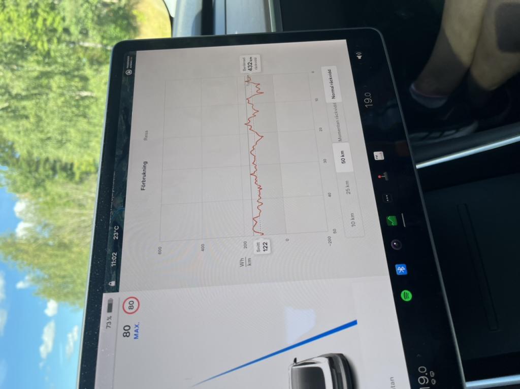

Jag hade en 19 LR loaner från Tesla med 8K mil till igår. 461-462 km full range, energigrafen gav 70.15 kWh när jag kollade och full laddning 461km.
4 km till är 0.61 kWh.

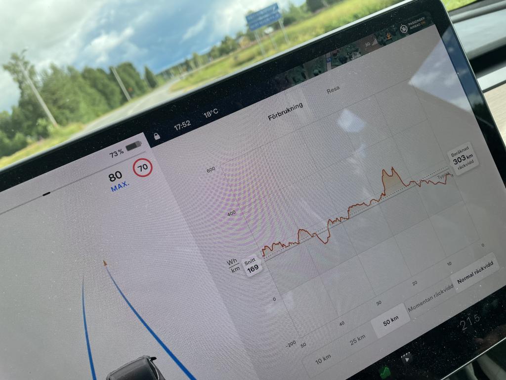

Konstanten är 152wh/km.
Här nedan ’19 LR loaner, 461-462km vid 100% som mest. Totala kapaciteten är 169x303/0.73 = 70.15 kWh, inklusive buffern. Räknade när jag hade precis fullt men glömde ta bild då, samma kapacitet.
70150 wh / 461= 152 Wh/km
Din LR bör ha visat full range ned till 76kWh batterikapacitet som övriga ’19 LR.
465km x 152.3wh/km = 70.8kWh total kapacitet. Eftersom batteriets spec är 77.8 (full pack when new) har du tappat 1- (70.8/77.8)= 9% förutsatt att batteriet började exakt på spec. Flertalet ’19 började lite över det, så det beror på var man ska rökna ifrån).

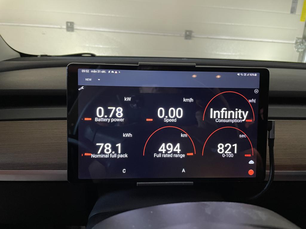

Tittar man i BMS med tex Scan my Tesla när man laddar från 0-100% kommer man öka nominal remaining med 95.5% av batterikapaciteten eftersom buffern på 4.5% ligger under 0% visat på skärmen.
Samtidigt kommer skärmen visa att man fyllt på lika mycket som batteriets kapacitet, trots att det inte är sant.
När man tittar på köpta kWh så ligger det runt 8-12% över det man faktiskt fyllt på i batteriet (ökningen i nominal remaining).
Kör man från 100-0% och sedan laddar upp har man enligt skärmen fyllt på 4.5% mer än man körde upp (utan att ens ta hänsyn till laddförluster). Detta eftersom påfylld energi luras lite.

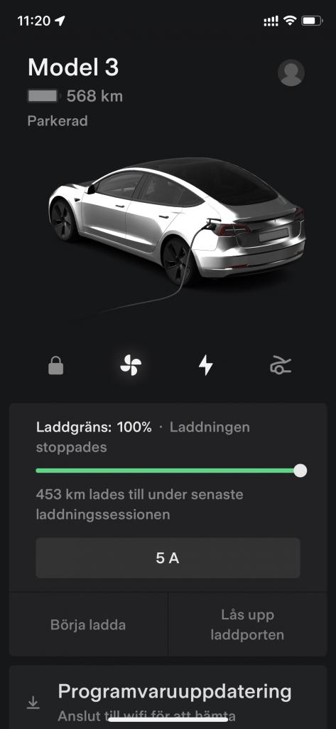

Kan man se batteri degradering i räckvidds visaren?
Hur får den fram siffrorna? Baseras det på på batteriets kapacitet eller gissar den bara?
Min bil har gått 3000mil

Man kan räkna som beskrivits i tråden.Holve skrev:Kan man se batteri degradering i räckvidds visaren?
Det finns dock ett par begränsningar som gör att det kan bli fel.
Den degraderingströskeln som gör att man döljer degradering från att synas på räckvidden på skärmen gör att man med en energiapps-beräkning inte kommer se mer energi i batteriet än degraderingströskeln.
Ser ut som på räckvidden att du har en 2021 LR med E3LD-batteriet?
Maximal räckvidd är 568km och konstanten Wh/km är 139. Innebär att det blir ca 79kWh energi. Det spelar ingen roll om batteriet se fakto har en kapacitet på mer än 79kWh, räckvidden o h beräknade energin kommer inte över 79kWh ändå.
Anvönder man en app som läser av BMS-data så ser man batterikapaciteten korrekt.

Det är en 2021 med LG batteriet.AAKEE skrev:Man kan räkna som beskrivits i tråden.Holve skrev:Kan man se batteri degradering i räckvidds visaren?
Tror jag hänger med hur det fungerar

2021 hade generellt E5D/E5CD-batteriet på ca 75kWh. Du borde inte kunna få 568km range om det inte är det stora LG-batteriet eller det stora Panasonicbatteriet, E3LD.Holve skrev:Det är en 2021 med LG batteriet.
Du borde maxa ut runt 540km med det LG-batteri som 2021 kom med.
Läste du 568km i bilen med? (Rangen i mobilappen är inte alltid…)

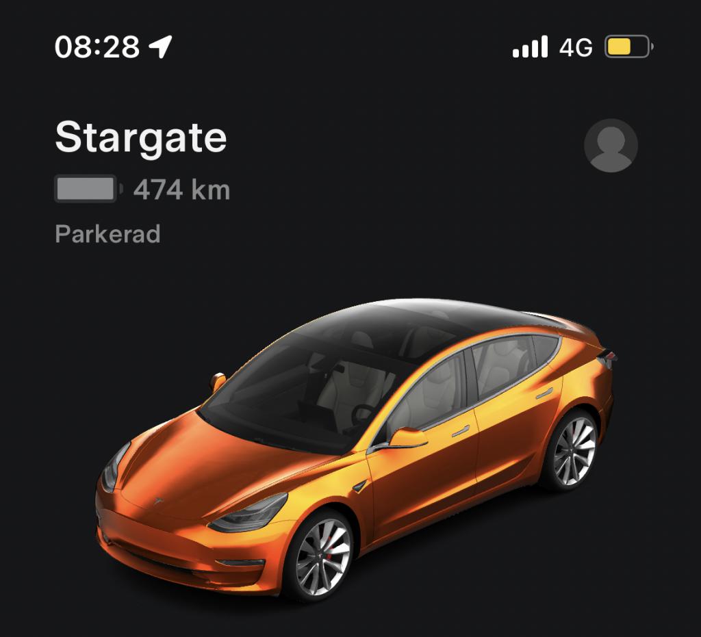

M3P 2019-02 6500mil
474km nu, 499km när den var ny.
Panasonic 77,8kWh batteri
Laddar fortfarande 250kW ~10-30%

Nej, förbrukningen mäts upp. Det lär inte vara något ändrat.Black skrev:Min m3lrawd-19 visade liksom många andra 499 när den var ny och nu ca 460.
Skillnaden är tycker jag att när den var ny kunde jag aldrig köra den så snålt som den beräknade, men nu stämmer det väldigt bra.
Kan Tesla ändrat beräknad förbrukning på den beräknade förbrukningen?
Jag upplever det så.
Du har tappat 10% kapacitet. Bilen visar 499km ned till 76kWh kapacitet.
460 km ger 70.0kWh, av 77.8kWh nykapacitet.

Det finns ju ingen tråd för batteridegradering 2021, så jag slänger in mina värden här:
M3P December 2021, 5200mil.
Ca 491-494km räckvidd vid 100% (ursprungligen 507km)
Körde ut 75.2 kWh på en laddning i slutet på Augusti (513 km) med 0.4% SOC kvar (0.3kWh + buffert på 3.5 kWh) = ca 78.8kWh kapacitet kvar.
0-100-tiden är dock inget att skryta med. Man hinner koka två omgångar ägg!
