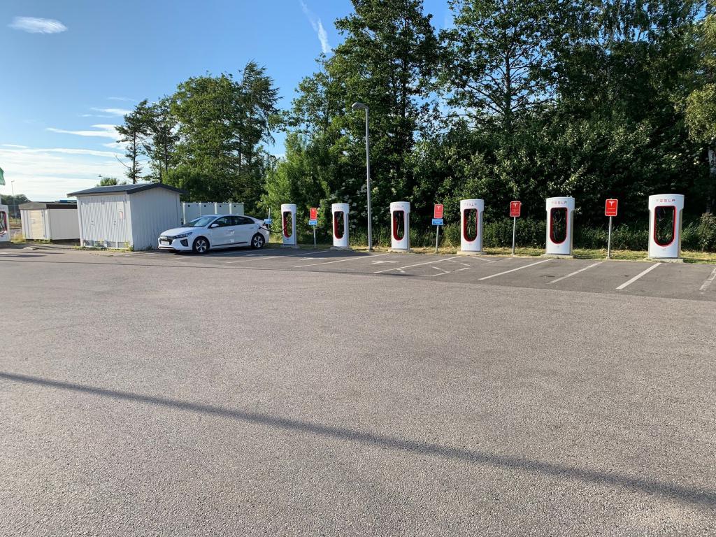

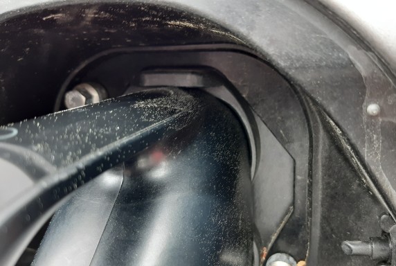

Har hört att Ioniq (som även jag kör) inte kan ladda på Supercharger V3 utan en mindre modifikation på bilen eftersom Tesla designat laddkabelns handtag lite tokigt så att den tar i den lilla LED lampan som Ioniq har ovanför laddporten. Kan vara värt att ha i åtanke...
Verkar var lite exemplarberoende, jag har testat V3 på några ställen, tänkte först slipa bort lite plast på undersidan av LED-lampan men det går lirka in kontakten genom att börja trycka i den lite nedåtvinklat på min (38kWh 2020).
Re: SuC i Sverige har öppnat för andra bilmärken!
Det är ändå lite tragikomiskt. Gamla Ioniq har problem med v3 eftersom laddhandsken inte passar så bra rent mekaniskt, men det går att fixa.
Med nya Ioniq5 har Hyundai (eller Tesla?) sett till att vi verkligen verkligen verkligen inte kan ladda på SuC v3 genom att göra hela bilen och dess mjukvara totalt inkompatibel med laddarna. Är det avsikt eller klantighet?

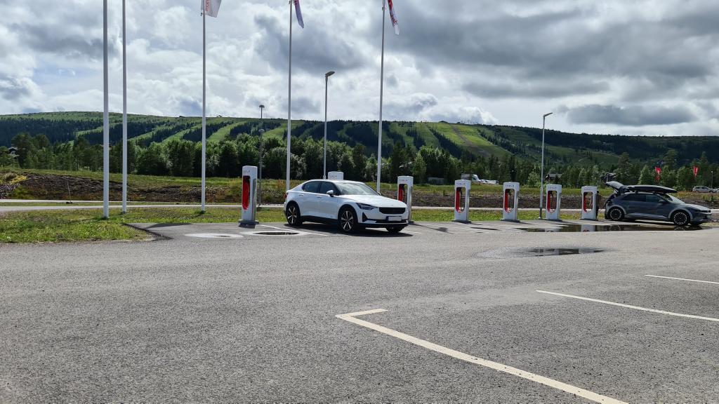

Måste bryta det negativa med en liten positiv post. Laddade utan problem och utan trängsel i Sälen idag. Handslaget mellan Tesla-laddarna och bilen är bra mycket snabbare än de flesta andra laddarna.
En norsk Ioniq5 kom dock som hade problem, jag gick fram till honom och berättade att det troligen inte skulle gå att få igång och att det fanns en InCharge på 75kW runt hörnet. Han åkte till den istället. :)
Även jag var där idag vid 17-tiden, kom en norsk X och tog platsen precis bredvid oss lagom tills vi skulle åka.
Hursom, gick med lite lirkande att få in kabeln och laddade upp nog för att ta mig fram med lite marginal. Dyrt! Men ville se om det gick att få det att fungera, och det gjorde det ju!
