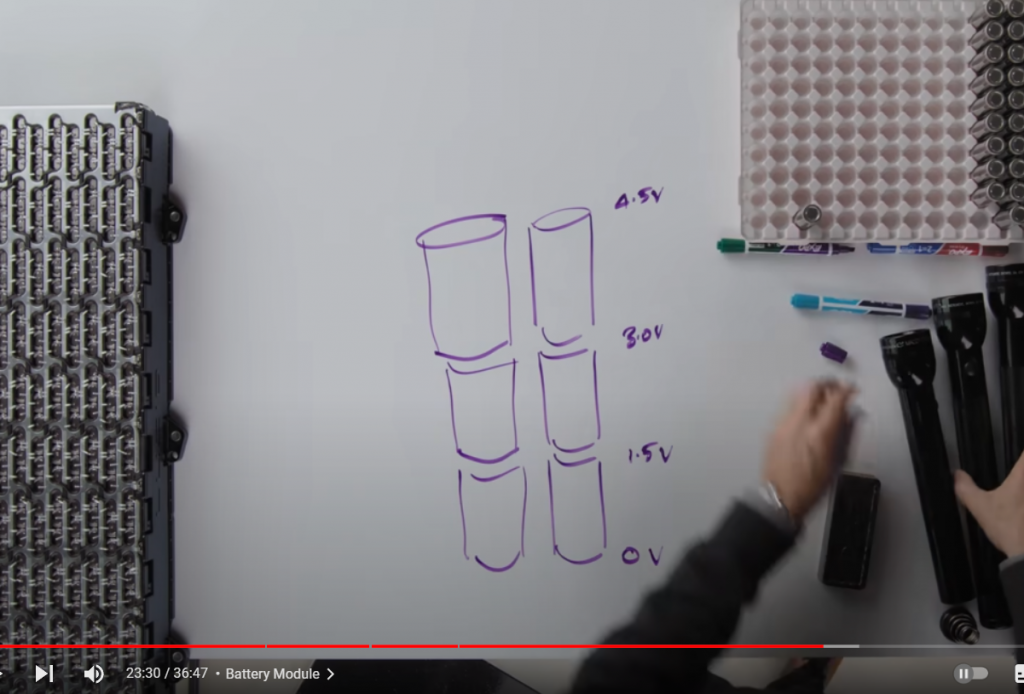

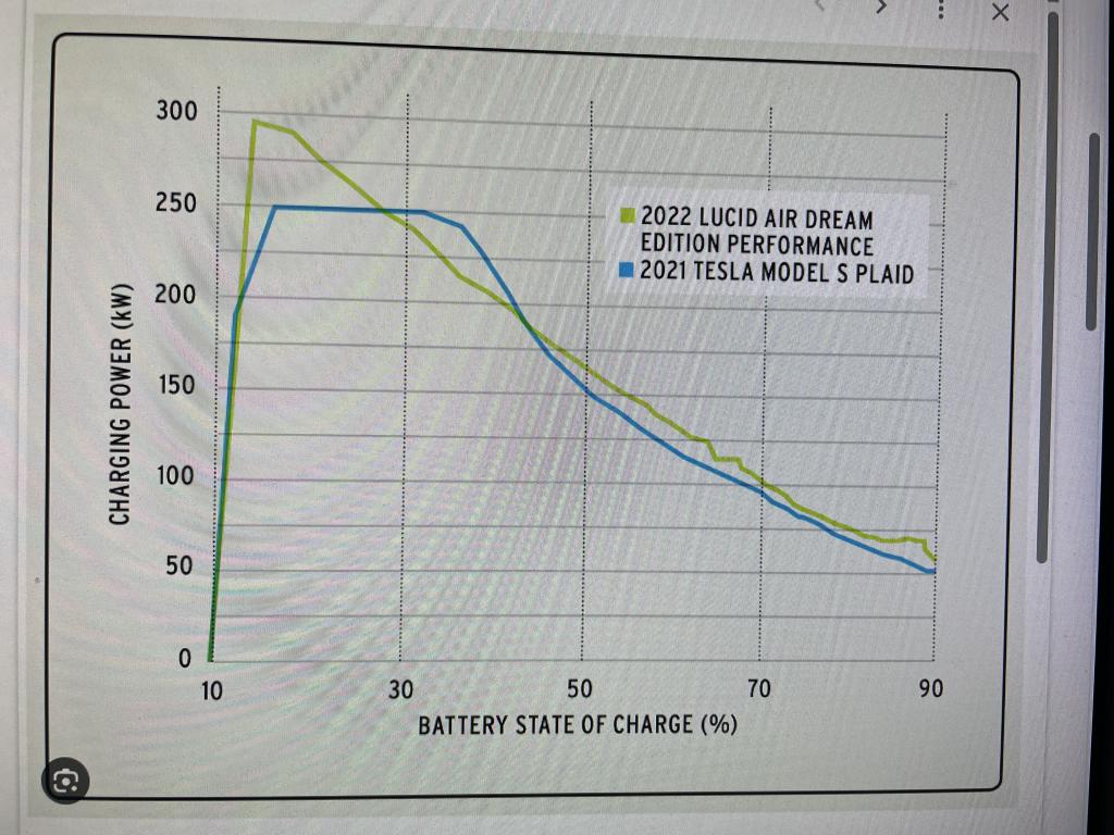

”Now, I want to just put to bed, an urban myth about batteries.
A lot of peopla say: ”-Well, You can charge so fast because of the high voltage” It’s partly true but it’s super miss leading. Yeah, we achieve over 300kW of power in an independantly conducted charging test very recently. And we proven it with Electrify America we can [acruve] over 300miles range in just 21 minutes. This is unsurpassed. But:
There is kind of this myth that cells charge faster because of the voltage. Well if we look at one of these little cells here and if I am a dum little battery cell like this all I will see while I’ll charging is about 4.2Volts at that end.”
”So each little cell doesnt matter if the car is at 4 volts….a thousand volts…it could be a hundred thousand volts. Each little cell doesnt know the voltages of the car”

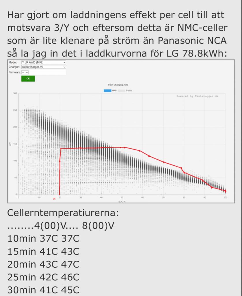

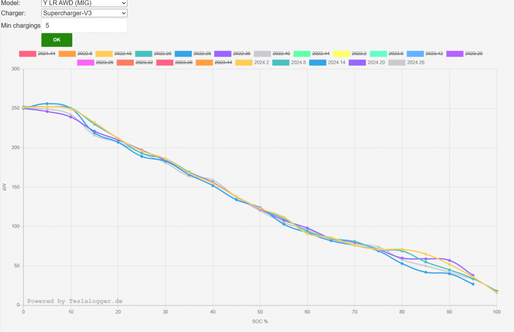

Ganska likt bilderna jag gjorde förra hösten.

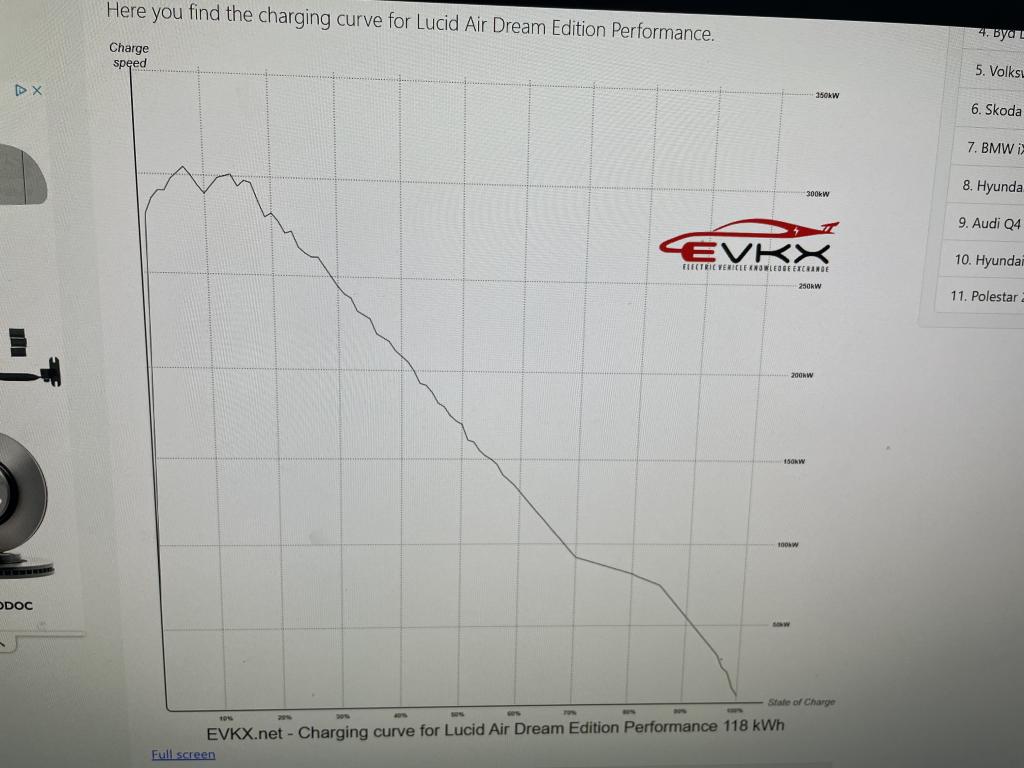

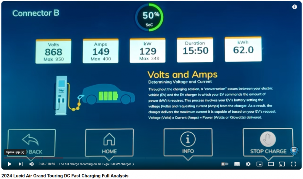

Laddtest lucid.
https://www.youtube.com/watch?v=B5zs2mH189M
Lucid laddar som sagt inte alls som en raket i högre SOC trots 924V.
Varför? 118kWh borde ladda väldigt fort (eftersom C-rate är ström/batterikapacitet).
Lucid använder Jelly roll 2170, som vi nu har lärt os inte har de bästa egenskaperna för snabbladdning.
Lucid använder LG chem cells, det sitter 6600 celler ombord.
Teslas pack med LG chem är 78.8kWh (når 79kWh) och 4416 st celler, så 17.89Wh/cell.
Lucids 6600celler skulle bli 6600 x 17.89 = 118.070 kWh. Vilket stämmer bra med kapacitet. Sannolikt är det NMC, vilket generellt laddar långsammare än NCA (om vi jämför jelly rolls mot jelly rolls). Jämför vi mot Tesla Plaid så laddar inte lucid snabbare per kWh (dvs C-rate) eftersom Lucids batteri är 18.7% större men bara når precis över Plaidens. I tested ovan tappade den en hel del vid 50% och laddade långsammare än Plaiden. Jag ser ~170kW vid 50% varje gång.
Bilden på hur lucid skulle ladda vid 50% var 165kW ungefär. Testet på bilden ovan, 149kW så där någonstans. Teslas senaste firmwares ger 112-123kW vid 50%. Vi kan anta efter videon att Lucid har ungefär samma buffer i botten.
118/79x123 = 183kW. Det är alltså det en Tesla 3/Y med LG M50 jelly rolls skulle ladda vid 50% om batteripacket var lika stort som Lucids. Detta trots att Teslapacket är 403V gentemot Lucids 924V.
Det innebär att Lucidpacket laddar relativt sett långsammare än model 3/Y med LG. Så trots liknande celler så är inte 800V eller mer snabbare på så vis än 400V. Varför? Ja, cellerna begränsar.
Inlägg: 4576
Re: 400V vs 800V
AAKEE skrev: 10 sep 2024 15:18
Laddtest lucid.
Vad försöker du leda i bevis med det? Att eftersom cellerna begränsar vid hög SoC i ett exempel av 800v-bil så är cellernas begränsning orsaken till att alla 400v-bilar ligger efter vid hög SoC? Jag blir ärligt talat inte så imponerad. ;)
Frågan är ju varför inga 400v-bilar laddar med 200kW eller strax däröver vid hög SoC. Eller finns det såna?

Inlägg: 7721
Re: 400V vs 800V
Maw skrev: 10 sep 2024 15:44
Leda i bevis med vad?
Lucid har jelly rolls med NMC som laddar långsammare än Jelly rolls med NCA. Det vet vi från Tesla med samma batterispänning (400V). Lucid laddar fortfarande långsammare än Tesla med NCA trots 924V.
Imponeringsbiten vet jag inte vad du menar med? Vi (försöker) pratar fakta och hur det fungerar.
Är det Lucid som inte imponerar?

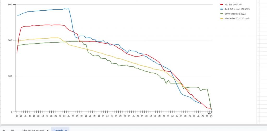

400 V beats 800 V charging test.
Model S P 2015 - 2015
Inlägg: 7721
Re: 400V vs 800V
Nicke Nyfiken skrev: 29 sep 2024 09:53
Ett bra exempel som även visar på begränsningarna i ström (500A på Ix och EQS) .
Ix och EQS är rimligen 400V-system, EQS går lite över precis som nya S.
Alla bilarna visar ganska lika laddkurvor så fort fördelen med att EL8 inte begränsas av strömstyrka och Audin inte längre kan dra nytta av 800V.
Man kunde nästan tro det är samma celler i EL8 och Audin.
EQS är långsam m.ht att den har 20% större batteri än övriga. Borde ge 20% overhead, men begränsningen sitter sannolikt i cellerna.
