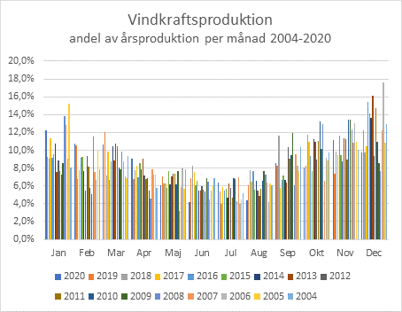

Tanken med min fråga var att titta vilka behov har vi här och nu, då borde 1-2 veckor ge ett gediget tillskott för att få systemet i balans. För framtida scenarier behövs det säkerligen mer lagringskapacitet.
Gällande vindkraftsproduktion så verkar den vara större på vintern än sommaren.

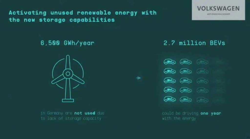

VW lovar ju att deras MEB bilar får V2G i januari 2022.
Volkswagen board member Thomas Ulbricht says his company will offer V2G technology on every MEB-based car starting in January, 2022.
https://cleantechnica.com/2021/04/06/al ... g-in-2022/
VW säger att överskottsel bara i Tyskland skulle kunna driva 2,7 miljoner elbilar i ett år.
