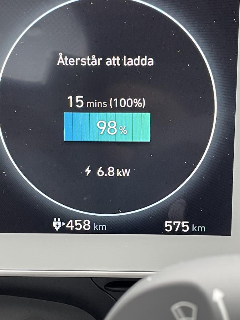

Nu har jag testat ladda med enfas 32 amp-kabel i 22 kW laddstolpe. Bilen klarar uppenbarligen mer än 16 amp enfas (~29 amp).

Grymt! Skönt att kunna ladda dubbelt så snabbt när man stöter på den typen av destinationsladdareladdare. Det kommer nog inte hända jätteofta för min del men när det väl händer kommer det kännas fint att ha rätt kabel.

Eftersom du får 11 kW med 16A trefas på den här typen av destinationsladdare är det ju att föredra framför 32A enfas. Jag tror inte att bilen klarar mer än 16A vid trefasladdning tyvärr. Eller menar du att det finns destinationsladdare med 32A enfas? För mig som bara äger en enfaskabel än så länge var det dock praktiskt att kunna ladda lite snabbare än jag hade räknat med. :)

Tack för att du upplyst oss! :idea: :!: :P
Jag menar på enfasladdare som har mer kräm än 16A. Med kabel modell 3-fas 32A behöver man inte fundera så mkt, då vet man att man kan utnyttja bilens ombordladdare till max :D
Hjälp mig tänka, i och med att ombordladdaren enligt spec. tar emot 10,5kW som max räcker det i alla läge med en 16A trefas kabel? 32A blir bara tjockare och tyngre i onödan.
Majoriteten av alla Typ2-uttag har ju 3-fas-matning, men det finns vissa speciella (få) undantag som har endast 1-fas-matning.
Dessa få undantag (de är verkligen inte vanliga nuförtiden) kan då leverera 1-fas 32A om både kabeln är dimensionerad för det (står alltid angivet, och bilen får signal om det automatiskt genom att läsa av kabeln) och bilen klarar att hantera det (de flesta kan fördela effekten över två av dess tre ombordladdare/inverters som sitter i bilen). I det fallet så får du en dubbelt så snabb laddning med en kabel som klarar 32A jämfört med en som klarar 16A.
Rent praktiskt så håller jag med dig om att vissa kablar, som tex. de från Mennekes, blir väldigt klumpigare och tyngre i 32A-versionerna. Speciellt om de är de långa i 7,5-metersvarianterna. Gillar inte heller de riktigt.
Själv har jag gjort så att jag har en lång blå Mennekes på 7,5 m 16A kabel som är rätt smidig, trots sin längd, då den endast är 16A. Som reserv har jag en kortare 4,5 m 32A för de tillfällen jag vill ha en kort kabel, eller om jag just skulle råka ut för ett specialfall med ett Typ2-uttag som är endast 1-fas, men som kan leverera 32A. Hitintills har jag aldrig gjort det, men hört att det skall finns hos tex. vissa IKEA-varuhus.
Kanske lite hängslen-och-livbälten att ha två Typ2-kablar (gillar vetskapen att ha en backup också, om en kabel skulle sluta fungera) i frunken på bilen, men det är så jag valt att lösa det. Ger mig en smidigare lättare lösning än att få en så tung kabel som det blir när den skall vara både lång (7-8 m) och tjock (32A).

Det är som sagt inte så vanligt men här o där hittar man laddare på 7,4 kw om man tittar runt i ChargeFinder. Det tänker jag är enfas 32A.
