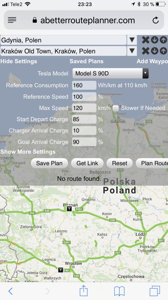

Efter den uppdateringen så får jag ”No route found”när jag söker vägen Gdynia - Krakow. Är kanske inte uppdateringens fel, men Gdynia - Katowice fungerar bra.
Det andra alternativet har fungerat förut!
Iofs bara 6 mil fr Katowice till Krakow, så det är inga problem o Suc:en ligger ju intill Katowice.

Visst så var det!evilirish skrev:Goal arrival charge på 90% som kan ställa till det?
Missade den parametern, tack

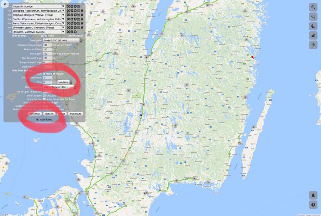

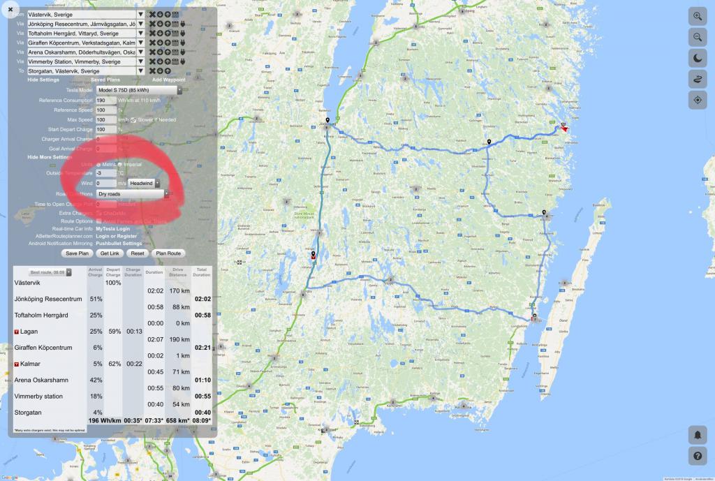

Vi åkte denna tur idag i ca minus 3 grader och våta vägar. När jag kom hem provade jag att lägga in rutten på ABRP då fick jag till svar att det ej gick åka turen jag åkte idag. Då provade jag ta bort våta vägar och då fungerade rutten. Jag hade aldrig mindre än 24% batteri. Vad har jag gjort fel i mina beräkningar?
När vi åt i Toftaholm så laddade vi själva och maten var supergod. I Kalmar åkte vi förbi popup Tesla försäljningen och sedan till Kalmar SUC och åkomma det en vit Tesla S, någon här ifrån?

Testa att ha lite mer än 0% marginal, det kan vara så att den råkar trilla precis under nollan på grund av något internt steg och kommer då att diskvalificera hela rutten.

Var ändrar jag det?blincoln skrev:Testa att ha lite mer än 0% marginal, det kan vara så att den råkar trilla precis under nollan på grund av något internt steg och kommer då att diskvalificera hela rutten.

På skärmdumpen ser det ut som att du har 0% charger arrival charge och 0% goal arrival charge inställt. Ändra till 1% eller mer.
