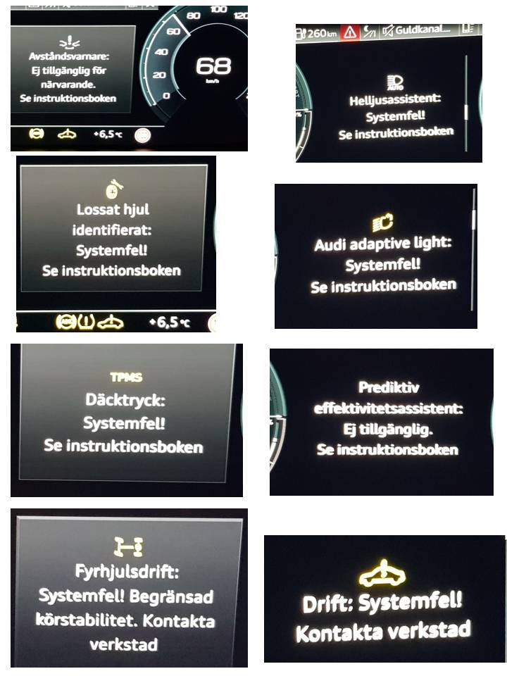

Appen har krånglat från början, fick bilen i maj. Då jag har 2-3 kundbesök per dag, och nu i nollgradigt är det skönt att kunna slå på värmen 10 minuter innan avresa.
Cirka 25-30% av de tillfällen jag använt appen har det inte funkat. Audis server kan inte få kontakt med bilen kommer upp som felmeddelande.
Värre är nu att min e-tron efter 900 i övrigt problemfria mil fått massa konstiga felmeddelanden.
Det verkar triggas av att jag trycker på bromsen, började i onsdags på hemväg. Ett hjul satt löst var ett av många felmeddelanden, stannande direkt och kollade alla hjul. Det finns ju däcktjuvar som kan förbereda stölder, men alla hjul satt fast. Då jag nästan var hemma körde jag sista sträckan sakta och kollade med ett fälgkors att bultarna var riktigt dragna.
Torsdagen var jag på tjänsteresa 15 mil, hoppades på att det skulle vara något tillfälligt.
Men det kom samma fel 4 gånger på hemvägen, och avslutas varje gång med att bilen går över till nödläge med 2-hjulsdrift. Ett litet ryck känns när den slår av ena motorn men i övrigt gick det bra att fortsätta köra manuellt. Försvann även efter en omstart.
Ringde (!) Audiverkstaden som ligger nära mig och fick en akuttid direkt på fredag morgon 07:00
E-tron specialisten kunde läsa ut alla felmeddelanden och nollställde bilen. Audi har precis släppts en omfattande uppgradering till E-tron med både mjukvara och några kopplingstycken och sensorer som ska bytas ut.
Jag fick tid på onsdag nästa vecka för dessa åtgärder och hoppas det hjälper. Har även kommit en uppgradering för de som har digitala speglar.
Teknikern tyckte jag kan köra vidare så länge, felen dyker dock upp fortfarande ungefär i denna ordning:

Tråkigt med så mycket fel som poppar upp!
Du råkar inte veta när denna uppdatering kom, vad den innehöll? Det har ryktas om en BMS uppdatering, frågan är om det kommer i denna?
Har leverans av min bokad till den 2e december, får nog plinga till och se till att ÅF ser över allting innan dess.
Uppdateringen kom tydligen under förra veckan. Var en rätt lång lista med kryptiska benämningar, vet inte vad som igår.
Det går inte att uppdatera OTA på detta i nuläget, endast GPS-kartorna och multimedia verkar ha den funktionen.
