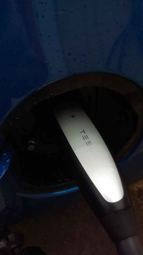

Har haft en ioniq hemma i ett dygn. Det funkar fint och ladda med Tesla Wall box. Fick dock inte loss handsken i morse. Fick använda nödöppnaren. Testade femton gånger till och det funkade alla gånger. Ingen kunde svara på vad som gick fel. Ang bilen finns det förbättring potential.

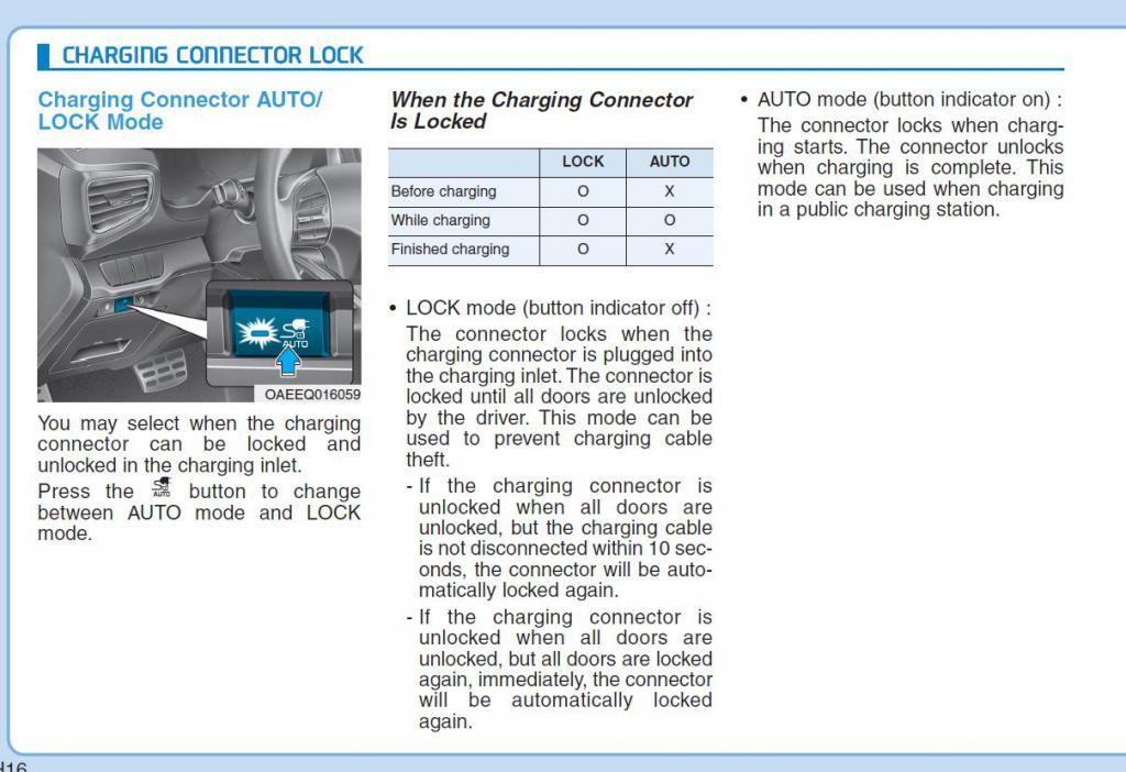

apkungen skrev:
Jag antar att du har koll på att man måste göra på ett visst sätt för att bilen ska låsa upp laddkabellåset va? Tror att det är att man måste hålla in upplåsningsknappen på nyckeln eller trycka två gånger eller hur det nu var. Minns inte exakt.
Va?
Det var det ingen som sa något om. Jag skulle bara behöva låsa upp bilen och var det klart med laddning så kunde man dra ur kontakten. Hittade ingen Svensk manual på nätet. Jag hade den i icke Autoläge när jag satte i sladden för natten. Undra om det kunde varit förvärmnings timern som strulade till den var programmerad (saknas i Tesla) till 06:00 vi kom ut till bilen och låste upp den vid 06:03 och den gick inte dra ur fast laddningen var klar för länge sedan.

Hittade inte heller något om det i manualen. Det var nått sånt för mig iaf med den EVSE-kabel som följde med. Borde vara lika med typ2. Men prova lite o trycka på nyckeln olika så går det nog. Annars kan du ju höra av dig till återförsäljaren.
Jag var mera påläst och införstådd på bilen än någon av de två försäljarna jag hade kontakt med. De fick ju själva slå i instruktionsboken när de skulle visa nollning av förbrukningen. Jag fick ju bort handsken när jag använde nödvajern. Sedan funkade det med alla Typ2 kontakter jag testade på stan och inkl min Tesla box. Undrar om förvärmningen funkar utan att ladda?
När man ställer in tid och dag och hur varmt och man är klar så säger den sätt i laddhandsken. Tyvärr har jag ingen laddning på jobbet så man måste ladda fullt hemma och det ska sedan klara sig tur och retur inkl värmning och kyla. Har ca 7mil tur och retur jobbet.

Om det räcker att låsa upp bilen för att låsa upp laddporten innebär det att den måste sluta ladda eller dra ström för värmen om man låser upp bilen. Det är därför troligt att det krävs något extra för att låsa upp porten om den laddar, mer än att bara låsa upp bilen.

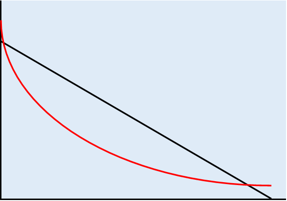

iAkita skrev:
Utifrån ditt test verkar det som om mina egna erfarenheter av förbrukningen i Zoe R240 går att överföra direkt på nya R40. Ditt test bekräftar också att Renaults räckviddskalkylator är väldigt precis. Som jag skrev ovan anger den en räckvidd på 18-19 mil vid de förhållanden och hastigheter som du körde, och din egen slutsats blev 18.5 mil. Snyggt jobbat till både dig och Renault!
Min erfarenhet av Zoens räckviddsgissare är att den visar mer i början, faller snabbt så man inte tror att man ska komma fram, och sen hämtar den sig och till slut kommer man fram med den marginal man skulle ha haft från början. Detta gäller iaf när man kör ekonomiskt, dvs i 70-80 km/h. Försöker åskådliggöra det med ett diagram. Den svarta linjen är den faktiska sträcka man har kvar, den röda är Zoens gissometers uppfattning om räckvidden. Lite överdrivet, men ni fattar kanske principen:
