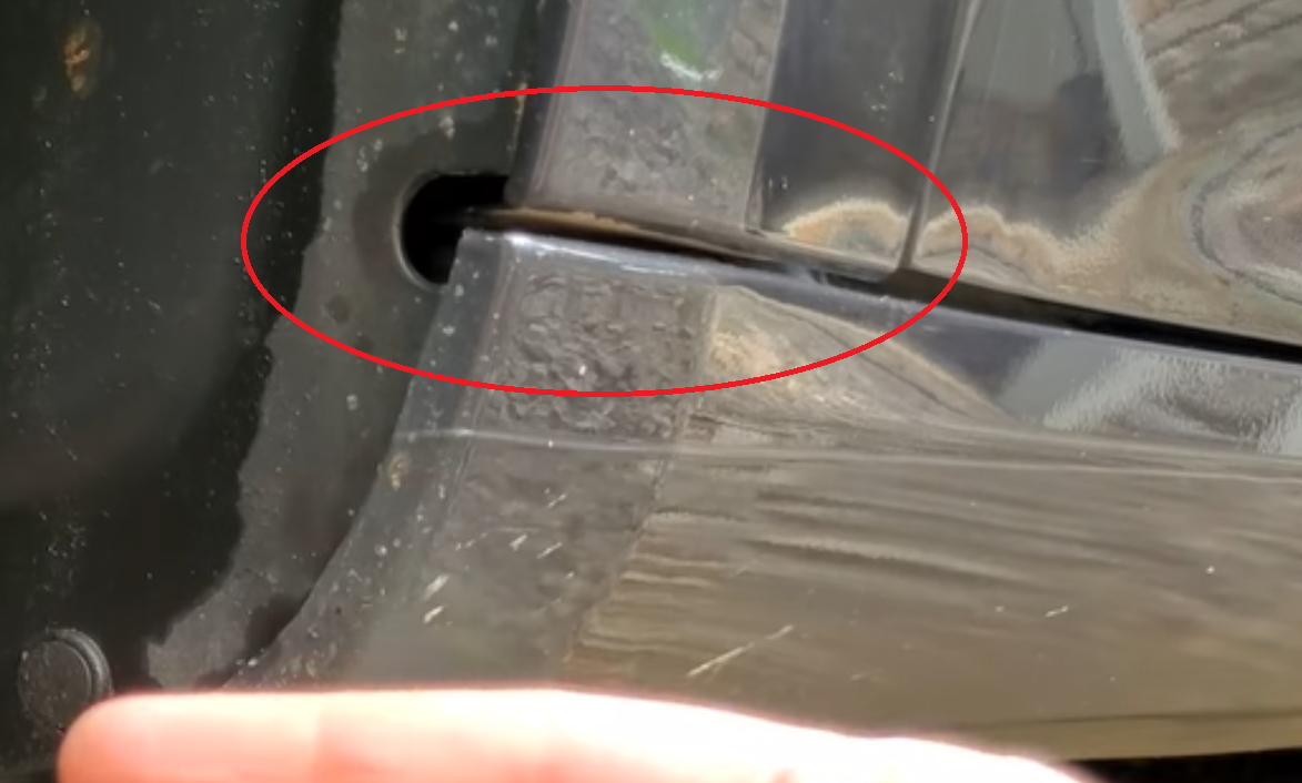

Ja men det är väl samma kant som syns på min bild men det verkar ju inte hindra det från att bli märken i lacken som också syns på bilden.Pall skrev:Har precis fått min bil och ska montera stänkskydden så småningom. Men halva trösklarna är belagda med något tjockare färg eller nåt. Man ser en tydlig linje. Känns som om just den delen borde stå sig bättre?

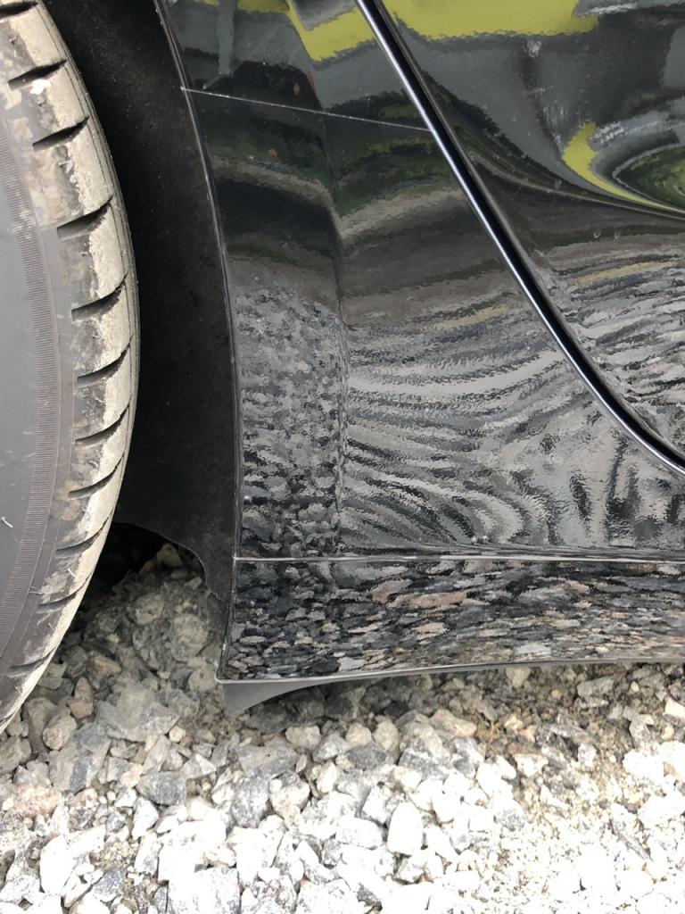

Köpte två ark 300*300 3M stenskottsfilm och klistra fast. Kan ana en liten luftficka vid det lilla vecket på tröskeln. Får se hur det håller nu när vintersäsongen börjar närma sig. Monterade även stänkskydd fram och bak.

Snyggt! Då klippte du inte innan utan du skar direkt på bilen?Fingk skrev:Köpte två ark 300*300 3M stenskottsfilm och klistra fast. Kan ana en liten luftficka vid det lilla vecket på tröskeln. Får se hur det håller nu när vintersäsongen börjar närma sig. Monterade även stänkskydd fram och bak.
Petade du in film under plasten där nere och hur långt gick du runt om i hjulhuset?

Jag gjorde en mall av bakplåtspapper först för att inte skära mot lacken. Vek in i dörröppningen vilket blev bra. Runt hjulhuset vek jag runt och skar på insidan efter ett tag då det fått fäste. Det hade nog varit smart att försöka peta in filmen under plasten men tänkte faktiskt inte på det då. Fick skära i vecket i tröskeln för att få bort det mesta av luften. Först försiktigt mot lacken men inte igenom plasten sen med eggen på kniven utåt. Med såpvatten på bil och film går det enkelt att justera. Hade bara T-röd hemma så det med vatten funkar som låsning.SALVETA skrev:Snyggt! Då klippte du inte innan utan du skar direkt på bilen?

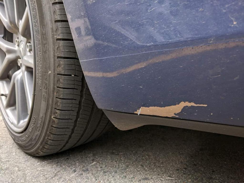

Har du ingen bild på din egen bil?default skrev:Uppdatering från mig som haft flagade färg. Tesla kommer att göra någon sorts åtgärd på den sidan där det har flagat men inte på den andra sidan som också är rejält prickig. P.g.a att det inte går att kommunicera med SC så vet jag inte exakt hur mycket man ska lacka. Jag ska försöka övertala dom att åtgärda andra sidan också när jag är på plats, om de vägrar så ska jag be lackfirman ge en offert på det. Efter detta blir det transparent film + stänkskydd.
Jag kan inte förklara hur usel kommunikationen varit. Flera på Tesla (jag har ringt försäljning för de är de enda som svarar) har sagt att de inte ens har telefoner på SC längre vilket låter helt sjukt. Jag hade tidigare viss kontakt via mail men de har slutat svara på dessa också. Jag höll på att lacka ur totalt då bilen ska in på fredag och jag bor 40 mil från SC och hade ingen information om hur länge de skulle ha bilen och om jag behövde fixa hyrbil. Tillslut fick jag ett SMS där de säger att de ska ha bilen inne en vecka och lånebil finns. I SMSet står också att de inte kan ringa. Skratta eller gråta, avgör själv.
På sätt och vis är jag positivt överraskad då jag inte trodde de skulle göra någon åtgärd alls. Samtidigt har min samlade bild av Tesla Sverige blivit sämre efter detta, trots åtgärden. Jag vågar heller inte ropa hej ännu innan jag ser att det blir bra. Till de som skrivit i tråden att jag överdriver och att detta problem finns på alla bilmärken så såg jag nyss en bild på facebook. Jag tror vi kan fastslå att vissa Model 3 har problem med kvalitén på lacken
Har inte tillstymmelse till lackproblrm på min tesla 3 svart efter 1650 mil.
Samma sak på en tesla träff ingen hade problem där heller. Det enda som cirkulerar är gamla bilder på nätet typ den du postade.
Om problemet varit stort så hade det garanterats funnits bilder på det o inte bara dom bilder från ägaren i Kanada eller finländaren.
