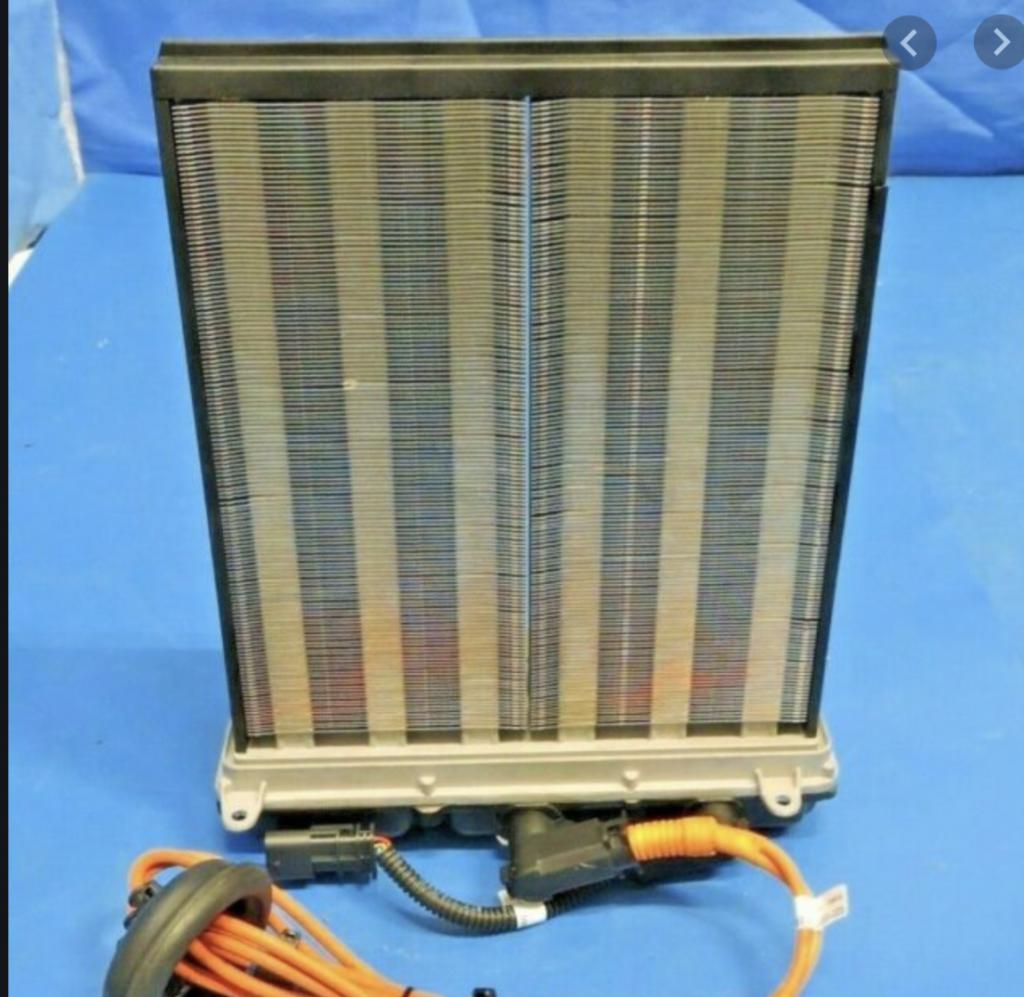

När vi säger hårtork menar vi alltså den älde versionen(före refresh) som har ett värme-element som är eldrivet och mer eller mindre faktiskt fungerar exakt som en hårtork.
När vi snackar att använda motorerna för värme så tror jag att den tidigare versionen endast kunde värma batterierna med motorerna men det är fortfarande samma grundprincip som hårtorken: behöver man 1 kilowatttimme kostar det 1 kilowattimme el.
Värmepaket från M3 före refresh:

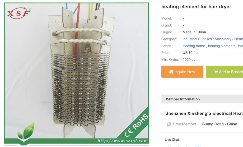

Edit:
Här är en bild på ett värmeelement till en hårtork. Fungerar exakt likadant:
