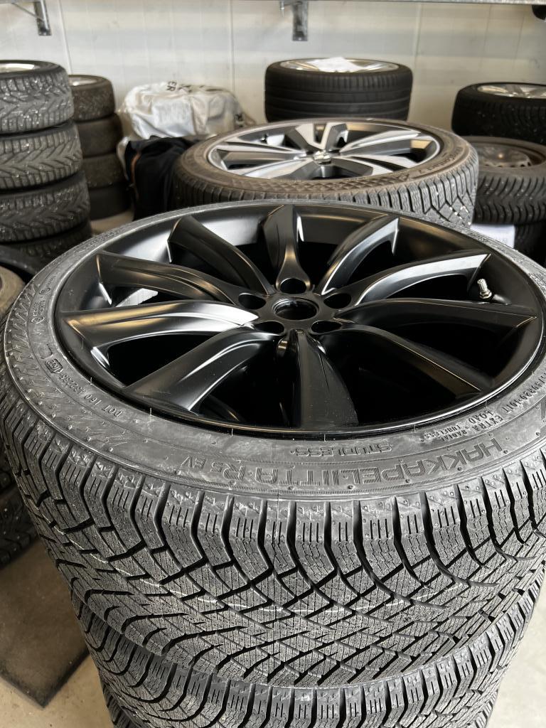

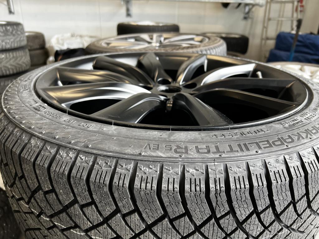

Vad pratar vi om för summa för dessa otroligt snygga fälgar?AGCF skrev:Är det någon som är intresserad av 19" till sommarhjul så har jag precis fått hem ett set i en ny färg. De kommer lanseras nu i December som en limited edition. 20 st.
En ny färg som heter Smooth Black och är identisk med listerna runt fönstren m.m. på MY. De har Goodyear Eagle F1 asymmetric 6 i storlek 275/40-19 som skyddar fälgen extra mycket och ger gokart känsla. Ingår även BLE sensorer. Rullmotstånd klass B, vattenplaning klass A, ljudnivå klass B (skala A-E). Söker någon som vill köpa dessa kompletta hjul och även vill ställa upp på att ta lite reklambilder.
Det är som mörkaste på bilderna. De andra är Matte och Smooth Stealth.

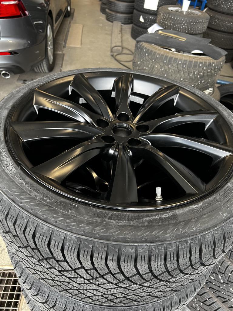

Ordinarie pris kommer vara 2295€ =24993 SEK för dessa. Plus däcken som kostade 9996 SEK. Montering och balansering samt sensorer 3600 kr. Totalt 38589 SEK.linx skrev:Vad pratar vi om för summa för dessa otroligt snygga fälgar?AGCF skrev:Är det någon som är intresserad av 19" till sommarhjul så har jag precis fått hem ett set i en ny färg. De kommer lanseras nu i December som en limited edition. 20 st.
Men om jag får "låna" bilen för foton så säljer jag allt för 30 000 kr inkl moms eller 24 000 kr ex moms.

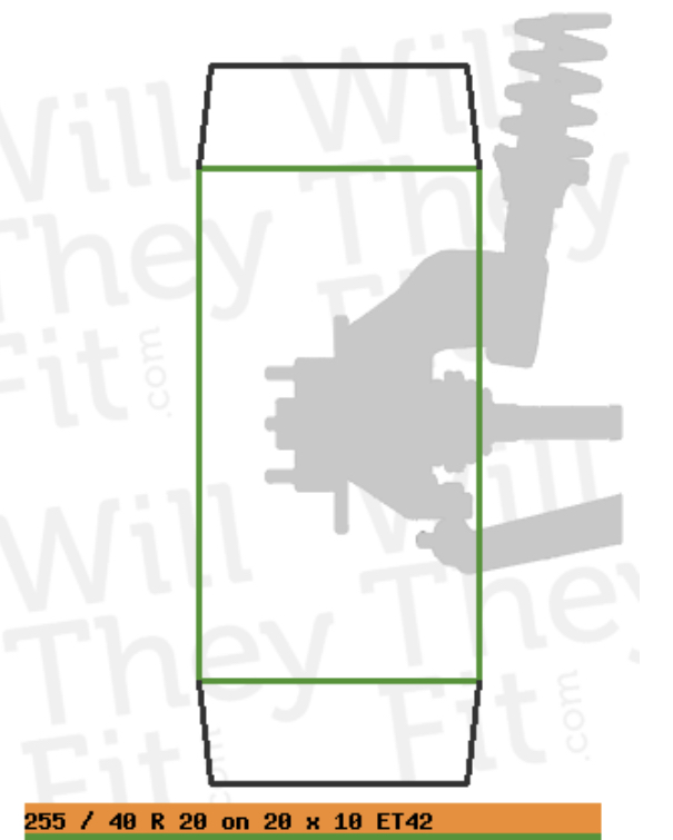

Dags att beställa vinterdäck till MYP. Varit i kontakt med två däckverkstäder och blir lite konfunderad...
Bägge rekommenderar 255/40R20 däck vilket jag förstått bl a via forumet ska funka bra.
Däremot föreslår ena fälg med dimension 10.0x20 ET38 Navhål/CB74.1 och den andra 9,5x20 ET45 Navhål/CB64,1.
Den ena säljaren menar att deras fälg (med CB64,1) passar "perfekt" till MYP och att det andra bolaget använder fälgar som får anpassas till aktuell bil, och därmed passar sämre. Jag misstänker att han menade att navhålet inte passade bilens nav och att man då använder navringar som kan orsaka vibrationer etc.
Jag är novis i ämnet. Någon med reflektioner kring ovan?
Det är ca 10 000 kr i skillnad mellan de två offerter jag fått, där offerten med fälgdimension 9,5x20 ET45 Navhål/CB64,1 är den dyrare. Inte samma gummi bör tilläggas.
Tacksam för input!

10" låter för brett för 255 mm däck. Tesla original är 9,5 och de är för breda.
Kolla även på 19", bör bli billigare.

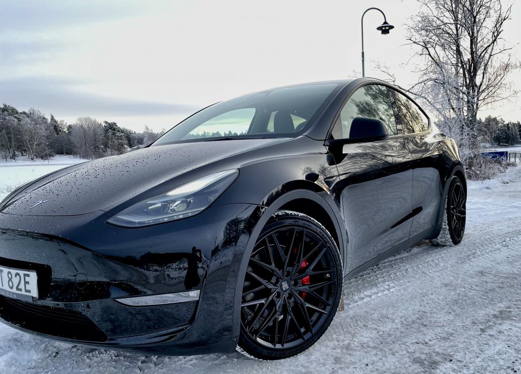

Jag kör 10" breda fälgar med 255/40-däck. Fälgarna är 20". Det fungerar alldeles utmärkt. Tror jag la bild tidigare i denna tråd.

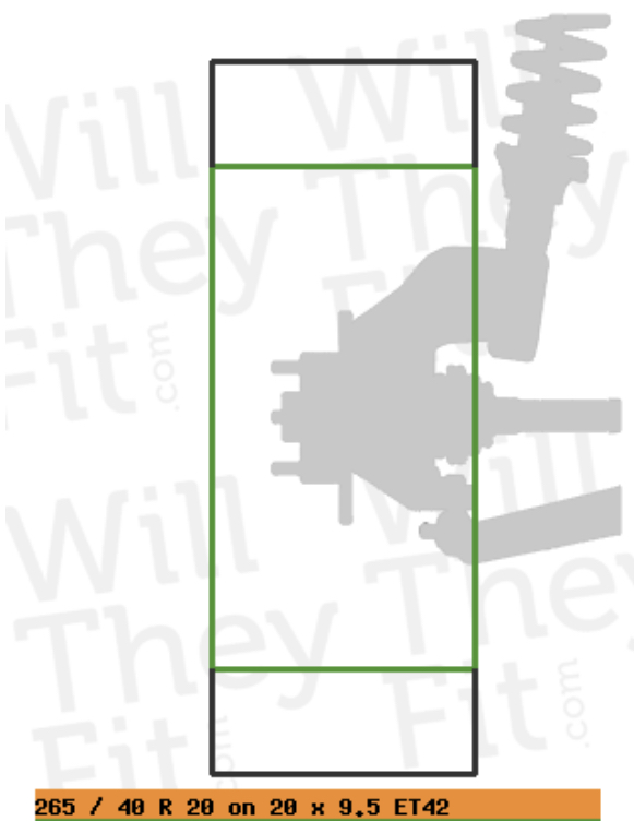

Kolla på https://www.willtheyfit.com/
Jag tycker 265 blev lagom på 9,5"
Gillar man tyskstuk så är 255 på 10" snyggt
Skiljer lite på olika däck också

Tack för länk! Nja det är just det jag vill undvika..Tellus skrev:Kolla på https://www.willtheyfit.com/
Däcken i fråga är;
https://www.abswheels.se/dubbdack/conti ... =GMG239234
Fälgen i fråga är;
https://www.abswheels.se/falgar/abs-f8/?pid=19560179
Men denna setup verkar inte vara den bästa.
Får leta vidare..

Hmm, tydligen fanns dom inte med.Amiala skrev:Hittar inte bild i tråden, har du möjlighet att länka? Tack!linx skrev:Jag kör 10" breda fälgar med 255/40-däck. Fälgarna är 20". Det fungerar alldeles utmärkt. Tror jag la bild tidigare i denna tråd.
Men det här är 10" breda fälgar som är 20" i diameter. Det är Nokian R5EV (dubbfritt) i storlek 255/40/20 monterade på fälgarna. Det är inte stretch (tyskstuk) som vissa tror att det blir. Intressant med alla förståsigpåare...

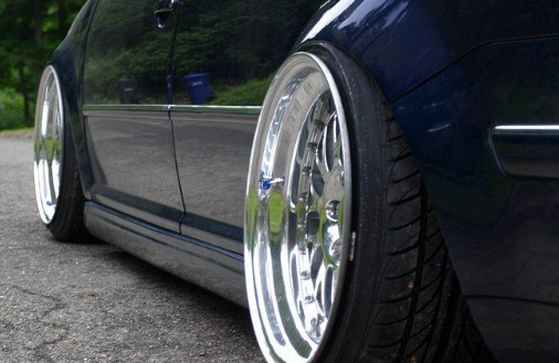

Vill man ha mer som det ser ut på fälgarna i bakgrunden så är 9" på 255 att rekommendera
Då skyddar däcken fälgen.
Arctic Drifter
- Inlägg: 1320
- Ort: Norrland (SE1)
Re: Däck och Fälgtråd Y Performance
Allt beror väl på hur man definierar tyskstuk, om detta är definitionen: Så har du väl inte det, men jämfört med hur de flesta tillverkare väljer att matcha däckbredd med fälgbredd så tycker jag att Tesla går mer mot tyskstuk-hållet.linx skrev:Men det här är 10" breda fälgar som är 20" i diameter. Det är Nokian R5EV (dubbfritt) i storlek 255/40/20 monterade på fälgarna. Det är inte stretch (tyskstuk) som vissa tror att det blir. Intressant med alla förståsigpåare...
Jag föredrar när däcket tar första kontakten vid en lätt kantstötning i stället för fälgen, respekterar att andra kan vilja ha det tvärtom även om jag inte förstår varför.
