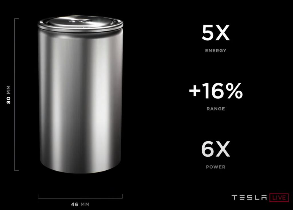

Är det bara jag, eller är det inte väldigt förvirrande att samtidigt tala om 54% räckviddsförbättring och 56% lägre kostnad per kWh? Det är väl antingen räckviddsförlängning eller kostnadsreduktion som gäller. Men då borde det ju vara över 100% räckviddsförbättring? Hur räknar Elon egentligen? Är det båda egenskaperna samtidigt borde man väl istället kunna tala om ytterligare kostnadsreduktion. Vad är det jag missar?
Själv tolkar jag det som 54% längre per volym och 56% lägre kostnad per kWh. 16% längre räckvidd pga cell design pekar på att det är per volym.
Man kan då tex välja att använda samma volym och få ca 50% längre räckvidd/fler kWh. Detta batteripack kommer kosta ungefär samma som det gamla. De skulle också kunna välja samma antal kWh till halva kostnaden. Dessa kWh skulle då bara ta hälften så mycket plats mot dagens batteripack. Nu är kostnaden/volymen per kWh för celler och inte batteripack så siffrorna är inte riktigt lika bra per batteripack.
Så skulle det nog kunna vara. Bra nog!

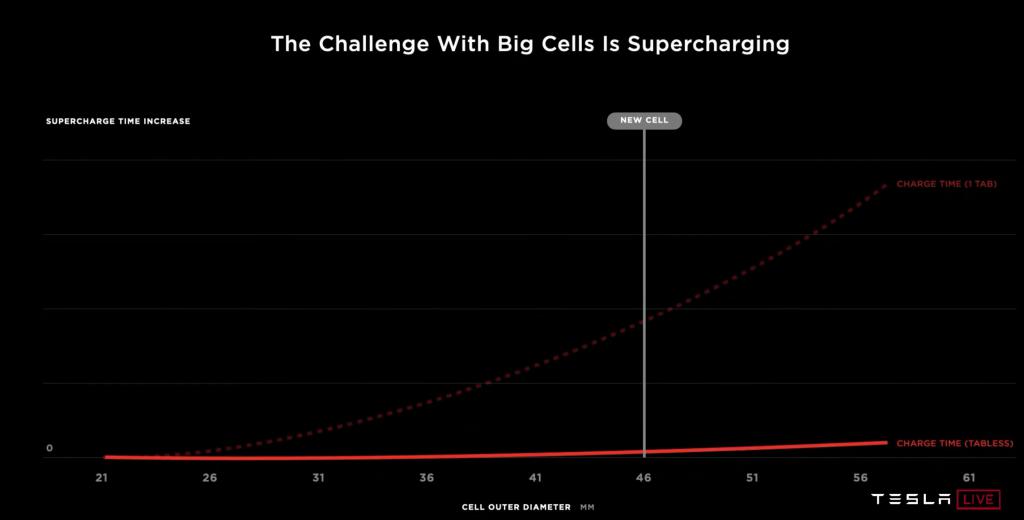

Apropå tabless och laddhastighet visade Tesla stolt en graf på eventet som visade att nya större batteriet får endast någon procent långsammare laddhastighet än dagens batterier. OBS: långsammare. Att enorma batteriet inte får pinsamt långsam laddning är en bedrift i sig. Vi ska inte förvänta större battericell och extremt snabbare laddning.
Jag är inte så säker på det, grafen dom visade angav som du säger en aning längre SuC-tid, men jag tolkade den per cell, dvs att en 4680-cell endast tar marginellt längre tid att ladda än en 2170-cell.
Eftersom varje 4680-cell har 5ggr mer energi än en 2170-cell så skulle det i teorin möjliggöra nästan 5ggr snabbare laddning.
men det kanske är en allt för optimistisk tolkning? :D
Cellen har 5,5x större volym än en 2170 så du får in typ 1/5 så många celler. Så ja, det blev för optimistiskt.

Den här bilden indikerar ju också att maximalt effektuttag ökar mer än energiinnehåll, det borde väl innebära att även laddning kan gå snabbare, dom är väl intimt förknippade (C-rate)?
Jag tolkar den grafen som att nya celler kan laddas aningen snabbare. Dvs, det borde matcha effektökningen (5x energi, 6x kraft bilden du länkade till ovan). Men det är inte helt lätt att se vilken kurva som är högre om man jämföra gamla 26 vs nya 46.
Oavsett det så spelar det nog mindre roll. Man får in totalt 56% mer energi volymmässigt och väljer man det alternativet så kan man ladda ca 1.5x snabbare. Det skulle ex motsvara en 115 kWh Model 3 LR som klarar 375 kW. 86 mil WLTP. Fungerar för mig :-)
Jag tror att det är 54% räckviddsförbättring för samma vikt och det gäller för hela paketet integrerat i bilen. Nya cellerna har större volym per wh men lägre vikt och dessutom vinner man mycket på att integrera dem i bilen bättre.

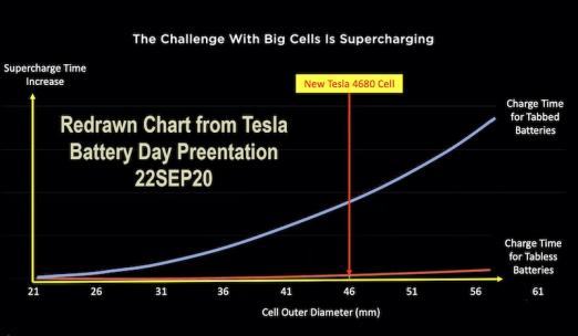

Vi vet inget om hur länge de tål max laddhastighet heller. Tabless innebär mycket mindre resistans. Det kan vara så att nya cellerna laddar snabbare tack vare det. Edit: Om grafen säger att de laddar långsammare så gör de ju det. Taper spelar ingen roll :oops:
Den här bilden visar båda graferna.

Nej, jag tror att det är 54% räckviddsförbättring för samma vikt och det gäller för hela paketet integrerat i bilen. Nya cellerna har större volym per wh men lägre vikt och dessutom vinner man mycket på att integrera dem i bilen bättre.
Vi kan konstatera att det är irriterande oklart vad de egentligen menar med 54% räckviddsförbättring. Borde inte ha varit så svårt att klargöra. Det kanske de gjorde under presentationen, men jag missade det i så fall.
På battery day säger man "54% increase in range for our vehicles and energy density for our energy storage products". Det hjälper inte att vikten är lägre om cellerna inte får plats i bilen så jag tolkar det som att det är volym.
Det är då fördelat enligt bilden som länkats till här på 16% cell format, 20% anod material, 4% katod och 14% batteripack/integration med bilen. Tar man istället kostnad/kWh så är det 14% format på cellen, 34% fabrik, 4% anod, 16% katod, 8% batteripack/integration med bilen, totalt 56%.
