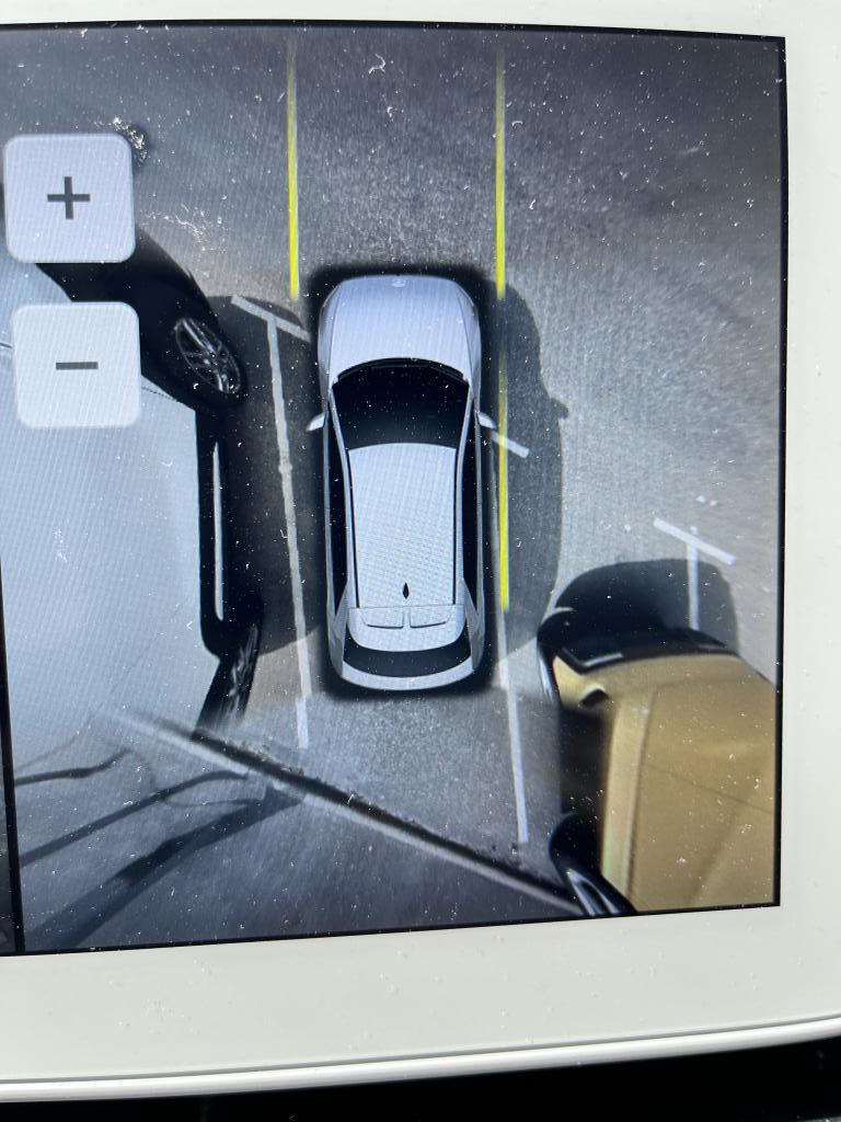

Jag har identifierat 3 småproblem som jag tänkte höra med er om ni har på era bilar:
1 Ratten vibrerar i 110-120 km/h med sommarhjulen. Så var det inte med vinterhjulen tror jag. Kanske ombalansering? Men de är ju spillrans nya!
2 Backkameran är inte synkad i bild med kamerorna på sidan av bilen så 360 vyn blir fel i fas och lite korrupt.
3 starka reflexer i vindrutan av skärmen för HUD - två horisontella linjer (ovanför o nedanför) precis i siktlinjen i solljus.
Sen de vanliga buggarna med att sidospeglarna inte alltid fälls ut vid upplåsning mm…

Btw så var bilen inne på dynamisk hjulbalansering på Volvoverkstad idag (samma återförsäljarkoncern som Hyundai) och de roterade alla däcken ett halvt varv (jag hade inte plockat av klistermärkena på däcksidor och fälg). De hade satt dit nya tyngder mm. Han sa att han fått ner slaget från ca 14 per hjul till 6 vilket var mycket bättre men inte helt optimalt. Volvos toleranser för hjul var 7 - Han visste inte Hyundais. Så precis innanför gränsvärdena alltså. Men vibrationerna verkar ha försvunnit!! Jag hann bara köra kort sträcka (de laddade i ojämnt däcktryck enl bilen så jag får kolla det imorgon!).
Här är en bild på ojämna 360-kameran (mellan sidokamera och bakåtkamera).
