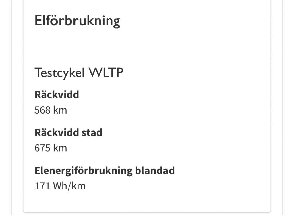

Nej, konfiguratorn och beställningsdokument brukar ta hänsyn till vald utrustning när den visar WLTP. Kan säkert variera mellan olika märken men så är det i alla fall för VW och om jag inte minns fel även för Polestar. Så om journalisten inte har slarvat så borde de kunna använda en WLTP som är specifik för testbilens utrustning.
I bilregistret står det tex som nedan för min ID7 vilket bör vara specifikt för min utrustning.

Nej?…
Vet vi villken WLTP-siffra tidningen Elbilen har använt för A6 e-tron och CLA?…

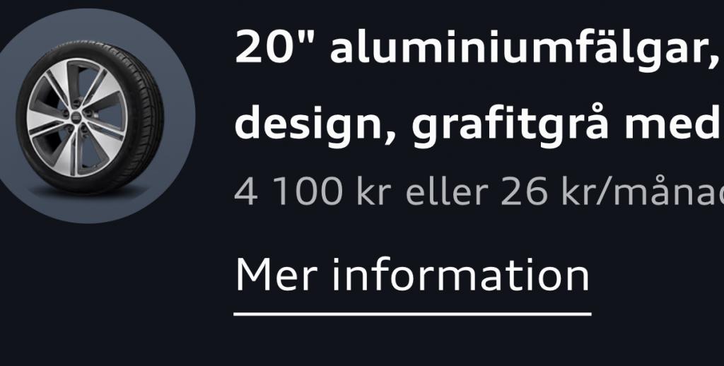

Bilen är reggad med 21”
245/40-21 fram och 275/35-21 bak.
Ser ut som de hjulen också, väl? (Fälgarna, däcken är väl troligen V-däck)
Inlägg: 7721
Re: Audi A6 e-tron
AAKEE skrev: 21 dec 2025 14:43
Nej, det är 20” fälg på:

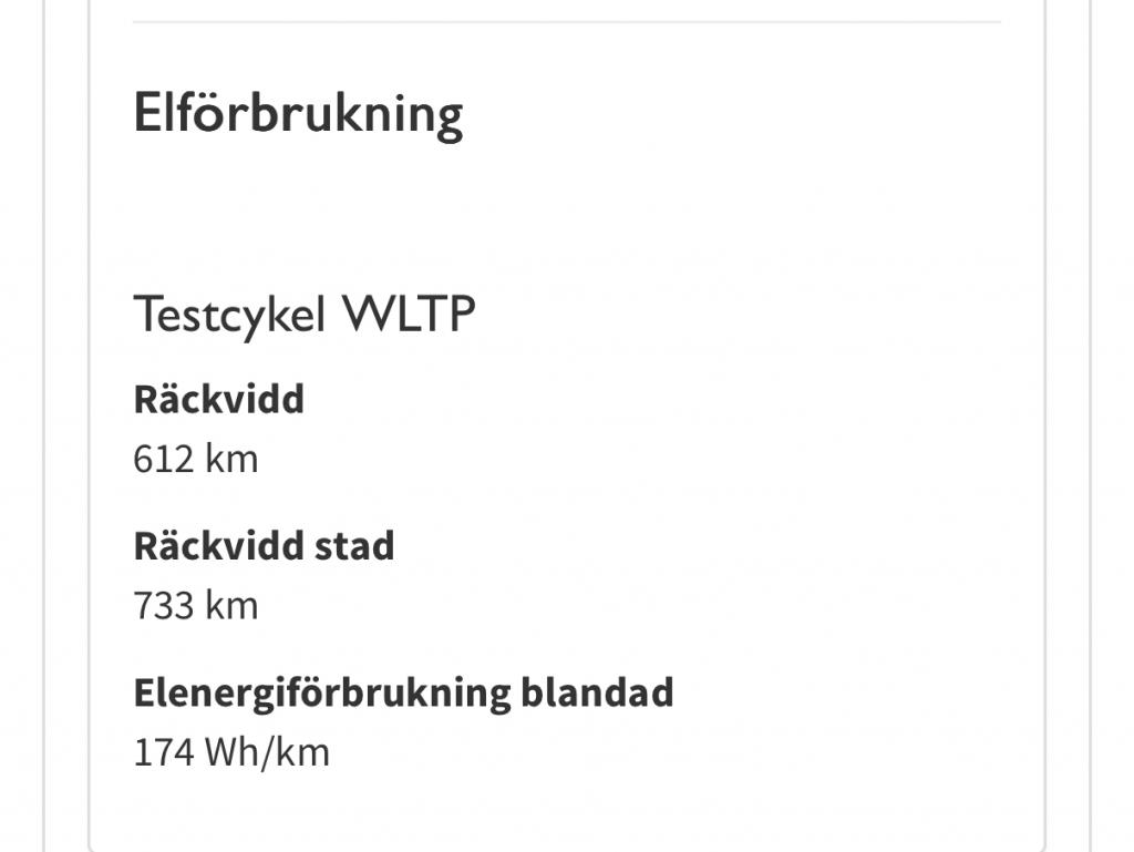

Enligt bilregistret så har Audin på bilden med registreringsnummer WBY19E en wltp på 612 km. Är det vad de använde som jämförelsesiffra? Jag förmodar att det är den bilen som testats men vinterhjulen kan skilja mot spec, det beror ju på vad Audi har satt på.
612 km, reggad med de 21” hjulen jag beskrev ovan.
Vi vet att fälgen är en 20”, den designen finns bara i 20” i konfiguration.
I bilregistret står det tex som nedan för min ID7 vilket bör vara specifikt för min utrustning. […
Nej?…
