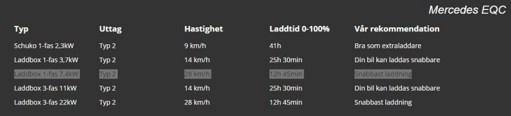

Hejs! Mitt första inlägg här.MrEarp skrev:Det stämmer, inga problem att ladda fullt över natten med 2-fas 16A, min KEBA laddare ger 7,2kw till bilen, Garo på jobbet ger 6,9-7,0kw.evilirish skrev:Så med 7kW får du ca 7kWh per timme, dvs 70kWh på 10 timmar. Alltså borde det gå att ladda fullt på natten även med en EQC med samma WC
Spekulerar på en EQC men blir inte klok på laddboxarna och olika hemsidors rekommendationer.
Exempelvis denna: Enligt denna hemsida kan man INTE ladda fullt 7,4kW med en 3-fas 11kW laddare på en EQC!?
Men i min värld levererar väl 2 av faserna på en 11kW laddare just 7,4kW!?
Vad är det jag inte förstår?
Har för övrigt en 16A CEE kontakt i garaget.
Tips och kunskap hur jag löser laddningen på en EQC emottages tacksamt.

Initialt hade EQC endast enfas-laddning, upp till 32A, dvs den kunde inte använda trefas öht.Maggy skrev:Hejs! Mitt första inlägg här.

Jag tror dock mig minnas att den senare fick uppgraderad laddare som skulle klara trefas, men det kanske någon kan fylla i?
Din bild visar iaf vilken laddeffekt du får med en bil med endast 32A enfas, oavsett om du har en- eller trefasladdbox så kan du bara använda en fas, dvs 3.7kW vid 16A och 7.4kW vid 32A.

EQC har vad jag förstått det som en 1 fas laddaren på 7,4kw. Medans en 3 fas laddaren på 11kw ger bara 3,6kw per fas vilket ger bilen bara hälften.Maggy skrev:Hejs! Mitt första inlägg här.MrEarp skrev:Det stämmer, inga problem att ladda fullt över natten med 2-fas 16A, min KEBA laddare ger 7,2kw till bilen, Garo på jobbet ger 6,9-7,0kw.evilirish skrev:Så med 7kW får du ca 7kWh per timme, dvs 70kWh på 10 timmar. Alltså borde det gå att ladda fullt på natten även med en EQC med samma WC

Tänk på att om du ska kunna ladda din bil med 7,4kw 1fas krävs det att du har 35amp huvudsäkring. Vilket väldigt få hem har i Sverige.
Har dock för mig att EQC skulle få 3fas ombordladdaren?
Jag rekommenderar elbilar med 3fas laddning (möjligtvis 2fas) efter att ha ägt en leaf med 1fas laddning.

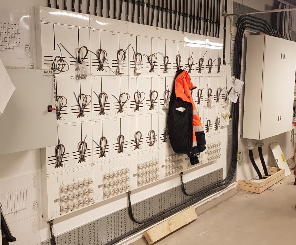

Det har väl varit så att EQC ända från första början har kunnat ladda med 2-fas, vilket trots allt ofta funkat bra som hemmaladdning. 2x16 A vid full effekt klarar många bostäder av.mikebike skrev:Det där var ovanligt rörigt. Menar du har fått en laddbox installerad hemma?JaniH skrev:Jag har en EQC med 7,4kW ombordladdare, precis fått installerat en 11kw 3-fasladdare (16A). Bilen laddas på 2 faser a 3,7kW = 7,4kW.
Edit, eller kanske 3,6kW per fas = Max 7,2kW /tror inte att jag sett högre laddeffekt än detta i displayen.
Nu blir det tydligen 3-fas laddning. I princip är skillnaden två eller tre 1-fas laddaggregat i bilen, då de allra flesta ombordladdare är på 3,7 kW och kopplas bara på lite olika sätt.
Vid 3-fas är det egentligen 3 x 1-fas kan man säga, men det passsar väldigt bra i Sverige där vi ofta har 3-fas till alla bostäder och vi får då en jämn belastning.
Vi är ju helt galna på att bygga med 3-fas i Sverige, bilden nedan är från ett nybyggt studenboende med små 21 kvm lägenheter.
Alla lägenheter får 3-fas matning 3x16 A!

EQC har alltid haft 2-fas 16A ombordsladdare, väldigt vanligt att hemsidor och motorjournalister skriver 1-fas 32A på EQC vilket är FEL.
Från produktion 2021/01 är det 3-fas 16A på EQC, samma som sitter i EQV.

Men hur kan den då ladda 7.4 kW på enfas (se tabellen föregående sida)? Eller parallellkopplas då de två laddarna på en fas?MrEarp skrev:EQC har alltid haft 2-fas 16A ombordsladdare, väldigt vanligt att hemsidor och motorjournalister skriver 1-fas 32A på EQC vilket är FEL.

Ja? Är väl likadant som Tesla gör. De kan ju också ladda 32A enfas.renes skrev:Men hur kan den då ladda 7.4 kW på enfas (se tabellen föregående sida)? Eller parallellkopplas då de två laddarna på en fas?MrEarp skrev:EQC har alltid haft 2-fas 16A ombordsladdare, väldigt vanligt att hemsidor och motorjournalister skriver 1-fas 32A på EQC vilket är FEL.

Ja, så är det nog. Jag hade en brain fart.taliz skrev:Ja? Är väl likadant som Tesla gör. De kan ju också ladda 32A enfas.renes skrev:Men hur kan den då ladda 7.4 kW på enfas (se tabellen föregående sida)? Eller parallellkopplas då de två laddarna på en fas?MrEarp skrev:EQC har alltid haft 2-fas 16A ombordsladdare, väldigt vanligt att hemsidor och motorjournalister skriver 1-fas 32A på EQC vilket är FEL.

Jag har inte tillgång till 32A 1fas laddare men jag är rätt säker på att tabellen är fel, EQC klarar inte att ladda 32A på 1-fas som tesla. Kabeln som följer med bilen är en 3-fas märkt med 20A.renes skrev:taliz skrev:Ja? Är väl likadant som Tesla gör. De kan ju också ladda 32A enfas.renes skrev:Men hur kan den då ladda 7.4 kW på enfas (se tabellen föregående sida)? Eller parallellkopplas då de två laddarna på en fas?MrEarp skrev:EQC har alltid haft 2-fas 16A ombordsladdare, väldigt vanligt att hemsidor och motorjournalister skriver 1-fas 32A på EQC vilket är FEL.
