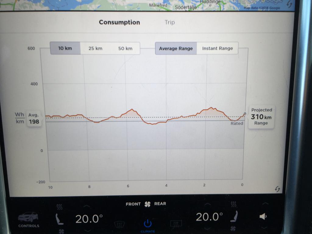

Remuz skrev:
Jag kör 20” med 3.2 också. Hur lätt rullar din i 110?
Jag testade min förbrukning i 110km/h när jag åkte hem från landet idag, den plattaste delen av E4 mellan Gävle och Älvkarleby. Autopilot, torr vägbana, 25°, förbrukningen var då under 200 Wh/km (!), vågorna i kurvan motsvarar exakt de små höjdskillnaderna längs vägen.

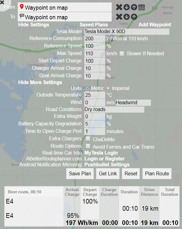

Jag knappade in sträckan i ABRP, och med "Reference Consumption" satt till 200Wh/km stämde totalen med verklig förbrukning idag.

Grymt! Satte min på 220 idag och 120%. Stämde sånär som på 1%. Synd att man inte kan ha lånebilen uppkopplad

Lite skumt är det, jag beräknade hela sträckan i ABRP, och då fick även jag sätta 220Wh/km för att total förbrukning skulle stämma med verkligheten.
Det är ny vägbeläggning på sträckan där jag mätte 110, jag undrar om det rullade ovanligt lätt på den?
Förbrukningen påminde ju om den man kan få på Autobahn, där det brukar rulla mycket lättare än på svenska motorvägar.
Fortfarande bra siffror dock!

Det finns en viss momsfaktor mellan vad Teslan rapporterar som snittförbrukning och vad ABRP tycker att man förbrukar (även när man kör i exakt 110 km/h). Jag försöker förstå vad skillnaden är; kanske antar ABRP lite för stor batterkapacitet - den räknar kWh från SoC-% och en antagen batteristorlek.
Om man är inloggad i MyTesla i ABRP och delar data så loggas både laddning och körning. Från detta kan ABRP beräkna just din bils faktiska användbara batterikapacitet. Jag tänkte försöka göra den datan tillgänglig för de som använder MyTesla.

Jag insåg förresten att jag räknade med 100% Reference Speed när jag räknade om hela sträckan, efter min 110-mätning så körde jag inte längre riktigt så laglydigt, med realistisk Reference Speed så matchade Reference Consumption på 210Wh/km den faktiska förbrukningen exakt, så det kommer jag att använda när det är sommartemperatur.
