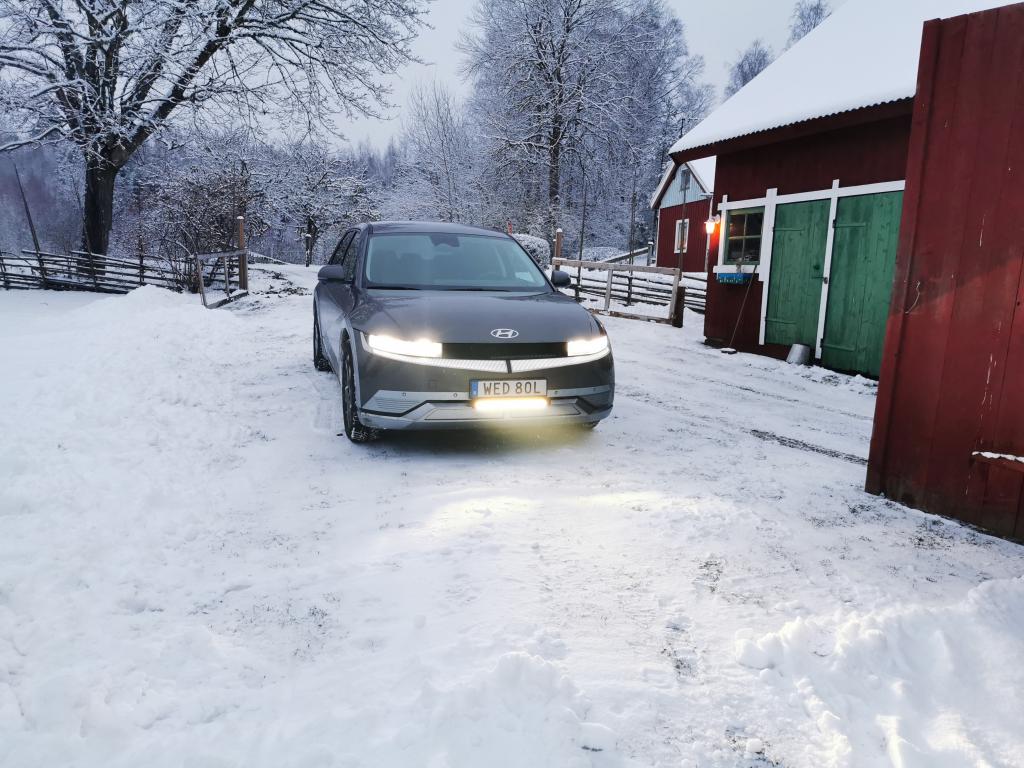

Så, nu är LED-rampen inkopplad. Det blev typ något bättre helljus nu. Från att man knappt såg om helljuset var på så är det nu som att det blir plötsligt dagsljus. Ungefär så.
OBD2 dongeln funkar hur bra som helst. Inga problem såhär långt. Det var bara byta originalreläet mot XBB-reläet. Och rycka bort den gula tråden såklart. 8-)
Härligt! Bild på fronten? :D
Har också fått min på plats med samma resultat. Jag tjyvade dock styrströmmen från den röda kabeln i belysningsenheten.

Coolt och snyggt monterat ju :)

Att placera ledrampen under registreringsskylten som du gjort ser bättre ut än de som monterat den ovanför. Snåla inte med bilder, vi vill se närbilder på monteringen!
Verkligen! Dessutom om man monterar ovanför skylten så syns den i frontkameran. Höja regplåten och få plats med den under är det optimala!
Jag tar fler bilder idag. Men igår blev det mörkt och jag var ju tvungen att köra och upplysa samhället. :lol: 8-)

PapaD skrev:
Visa/berätta gärna hur du drog kabelgenomföringen. Det ser jäkligt bra ut Mati, bra jobbat! En kul sak jag märkt med att sätta rampen lågt är att djur som går upp på vägen kastar enorma skuggor som syns bättre än djuret. Räckvidden på ljuset blir förstås kortare än om rampen sitter högt men det viktigaste är ju att man får bra ljus nära bilen.
Tack. Ja, det blev rätt bra faktiskt.
Det finns ett fyrkantigt hål, ca 2x2.5cm precis under nummerskylten. Med lite lagom våld och tålamod går det att pilla kabeln igenom där. Man behöver inte borra eller förstöra nånting.
Jag gjorde såhär:
Jag körde ner en kabel av mjukare sort uppifrån genom hålet där låset för huven sitter. Samtidigt lös jag med en stark lampa genom det fyrkantiga hålet där nere så man ser vart man ska sikta. Utifrån, genom samma fyrkantiga hål, körde jag in en såndär grön tråd som man brukar använda för stängsel osv. Den är lagom stel och plastad så att det inte blir repor. Med denna tråd fiskade jag ut kabeln som kom uppifrån. Det är en konstig dum vinkel där. Man måste liksom köra från två håll och mötas bakom hålet, annars blir det svårt att träffa rätt.
Nu hade jag alltså en kabel hela vägen uppifrån och ut genom hålet. Check.
(Jag gjorde detta i kolsvart mörker med pannlampa och i -10 grader. Det kändes väldigt jobbigt. Förmodligen är det lättare när man gör det med rätt förutsättningar.)
Sen plockade jag ut frunken. Den är fastskruvad med ett gäng skruvar runtom och två skruvar under gummimattan. Dessutom sitter det en kabel på sidan för belysningen. Plocka bort kabeln och lyft ut hela frunken. Det är mindre dramatiskt än vad det låter. Check.
Nu har man fri tillgång till typ allt. Det finns en vajer som är till för att öppna huven. Hålet där vajern går igenom plasten är tillräckligt stort för kablaget. Kör in en stel tråd och fiska upp kabeln som vi dragit in nerifrån. Nu har vi alltså en tunn kabel att dra med hela vägen fram till 12V-batteriet.
Check.
Nu ska det feta kablaget till ljusrampen in samma väg som den indragna tunna kabeln, fast åt andra hållet. Man börjar på insidan och drar ut kablaget genom det fyrkantiga hålet.
Tejpa ihop ändarna så att det är starkt och inte går av halva vägen, för då får man göra om allting. Tejpa inte för tjockt, annars går kalaset inte genom det fyrkantiga hålet där nere.
Dra i den tunna kabeländan som sticker ut genom det fyrkantiga hålet under nummerskylten. Skjut in den tjocka feta kabeln uppifrån. Det går hyfsat enkelt fram tills skarven med tejpen hamnar längst nere där den konstiga vinkeln finns. Dra med lagom våld, skjut på uppifrån. Det känns som att det inte går. Men det går. :)
Till sist kommer den feta kabeln ut genom hålet. Det värsta är gjort. Ta en kaffepaus. Check.
Koppla ihop ljusrampen med kabeln som nu kommer genom hålet. Jag har förseglat kontakten med vulktejp. Vet inte om det behövs. Göm den sedan bakom/under nummerplåten. Check.
På insidan finns det nu en massa lång fet kabel som behöver gömmas. Batteriet är inte så långt bort nämligen. Jag snurrade ihop allting med buntband och gömde "knölen" på ett lagom ställe. Det syns inte sen, frunkens plastkåpa täcker det. Check.
Ta ut säkringen från LED-rampens kablage. Anslut minus-sidan. Det finns några skruvar nedanför batteriet. Jag använde en av dem som minus. Anslut plus-sidan på batteriets plus-pol. Det går att köra in kabeln underifrån från sidan av plastkåpan till batteriets plus-pol så att den inte syns sedan. Check.
Om man använder sig av ODB2 dongeln kan man ta bort den gula kabeln från original-reläet. Sätt i XBB-reläet istället. Sätt fast reälet med buntband t.ex. vid foten av 12V-battteriet. Tryck tillbaka säkringen. Sätt tillbaka frunken.
Klart.
Programmera ODB2 dongeln och njut av helljuset. 8-)

Fortsätter på matis inlägg.
Om man står varmt öppnar bilen ventilluckorna nertill och då är det lättare att se/pilla med fingrarna för att få igenom kablaget.
Jag klippte av kabeln till lagom längd och skarvade ihop den med kontakten (som är vattentät och inte behöver vulktejp) med krympslang för att få det tätt. Kopplade på pluspolen i säkringsboxen (på den kabeln som hämtar ström från batteriet) och satte relähållaren i det bakre fästet på säkringsboxen. Jord tog jag från jordpunkten på torpedväggen ca 10 cm från där jag fäste relähållaren.
Kände att det inte är någon större risk att bygla styrströmmen eftersom det inte är några stora strömmar där, inget som kan ”bränna”. Skulle det bli något problem är det enkelt att pilla bort den. Det sparade jag nästan 1800.- på.
