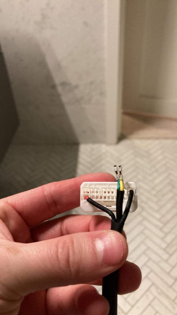

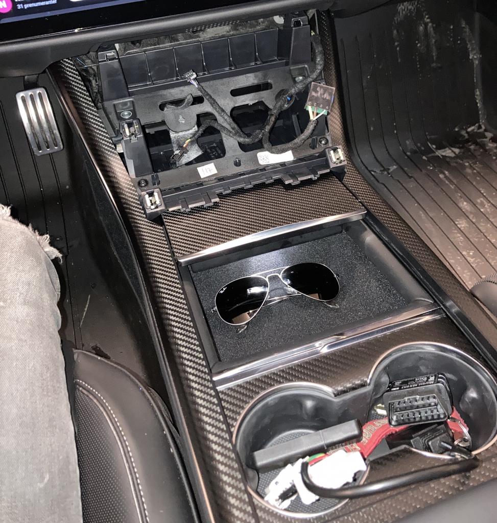

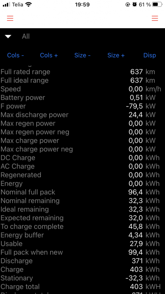

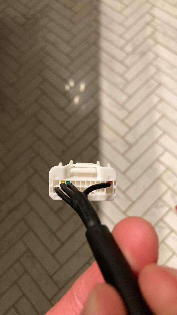

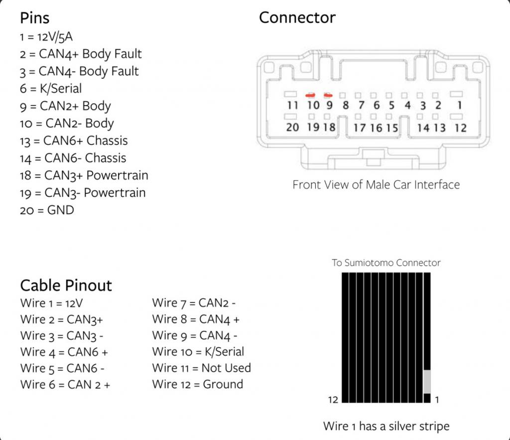

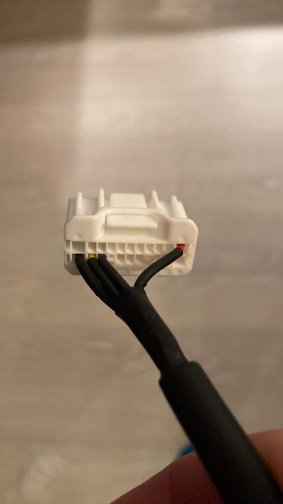

OK nu har jag forskat och kommit fram till vilka pins som ger information från BMS till SMT. Man kan köpa en helt vanlig Model S 2015-> adapter och stifta om den enligt följande för att få den att funka med SMT. Pin 1 är 12V den kan sitta kvar där den satt. Pin 20 är jord, den kan också sitta kvar. Kruxet är att flytta pin till 9 som är CAN2+ Body och pin 10 som är CAN2- Body. När man har gjort det behöver man också ändra i SMT Settings till 3/Y istället för S/X (fråga inte varför)
Min Plaid har alltså 96,4kWh i NFP och det bekräftar ryktena från USA att de kommer med mellan 95-97kWH. BMS försöker dock luras och ge information att batteriet faktiskt hade 99,4kWh vilket inte stämmer. Min visar 637km vid 100% och då har alltså Tesla använt konstanten 151Wh/km eftersom 96,4/63,7:1,51. Genom att följa hur många km man har på 100% kan man alltså få reda på sin degradering. Säg att din plaid visar 628km vid 100%, ja då tar du 62,8x1,51 och får fram: 94,8kWh NFP. Detta för er som inte har SMT eller liknande, typ som gamla "energigrafen".

Före:
Ut med pins
In på 9-10

Väldigt pedagogiskt NEO! Tack för bra info.

Slipper man googla hela Internet och grotta ner sig i Teslas wiring diagram :lol:
Det jag gillar med Palladium facelift är att nu kan man förvara OBD adaptern under hela QI laddaren. Det kan man inte på Y/3 eller S/X före 2021, där hänger den och dinglar som en kamelpung.
