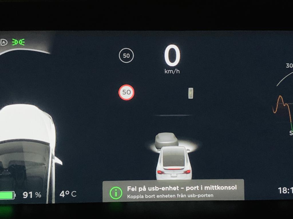

Jag har fått problem med Daschcamen efter uppdatering till 2020.48.10
Den vill inte känna igen minneskortet. Provat att formatera både i datorn och i bilen, samt två olika kort (som båda fungerat klanderfritt sedan Mars).
Andra med samma problem?

Samma problem här i min X LR. Får upp ett felmeddelande som ser att det det är fel på USB-enheten i mittkonsol. Försökt att formera och bytt, men samma fel.

Jag också. Mitt USB-minne är snart fullt säger bilen. Kom efter 2020.48.10
Det sa min med och sen strejkade den.

Min påstår att mitt Sandisk Endurance är för långsamt at skriva till? Så borde det inte vara. Och har inte klagat tidigare vad jag sett.

Testa att starta om med scrollhjul - så fick jag igång min SSD när den strulade efter en av de senare uppdateringarna.

Jag hade skitskumma fel på min och det visade sig att det var adaptern som gett upp...

Var det en adapter för microSD-kort eller för SSD som var kass?

microSD...

Ok. Förhoppningsvis var det inte 48.10 som gjorde sönder den (låter osannolikt), men trist iaf. Har själv kört med microSD-adapter (till ett snabbt microSD-kort), men tycker att sedan jag för några veckor sedan bytte till en SSD så har allt blivit mycket stabilare och fungerat bättre. Innan var det lite si och så.
Så skall du köpa nytt, så kanske det kanske vara värt att fundera på eventuellt en SSD istället för att köpa ny adapter (även om lite dyrare).

Låter ju rätt konstigt att det skulle bli fel på så mångas SD adaptrar en och samma dag?

Det är nog den buggen som diskuterats innan i fler inlägg i tråden med just 48.10-releasen, som verkar väldigt instabil på många sätt.
Eller missuppfattade jag dig, och kanske att även din adapter gick fysiskt eller elektriskt sönder (hängde inte helt med på ditt inlägg)?

Det var nog inte 48.10 som var orsaken, det här var för några veckor sedan, men först var jag rackarns säker på
att det var minnet som gett upp, så köpte nytt sånt först och testade (i datorn med adaptern så var minnet
skrivskyddat hela tiden) men det var samma fel, så då köpte jag ny adapter istället och vips så funkade det :)
Nu har jag dubbel uppsättning istället :lol: (var ju tvungen att köpa en adapter till när jag ju hade två minnen liksom)
Eller tredubbla för jag har ju en i den andra bilen också...

För mig räckte det med en scroll-wheel reset för att få bort felet som jag hade för en månad sedan eller så

Jag brukar ta ur minneskortet ur USB-kontakten när jag uppdaterar. Glömmer jag det eller intorkar gå ut till bilen så gör jag en scrollhjulsreset efter uppdateringen med allt USB urkopplat.
