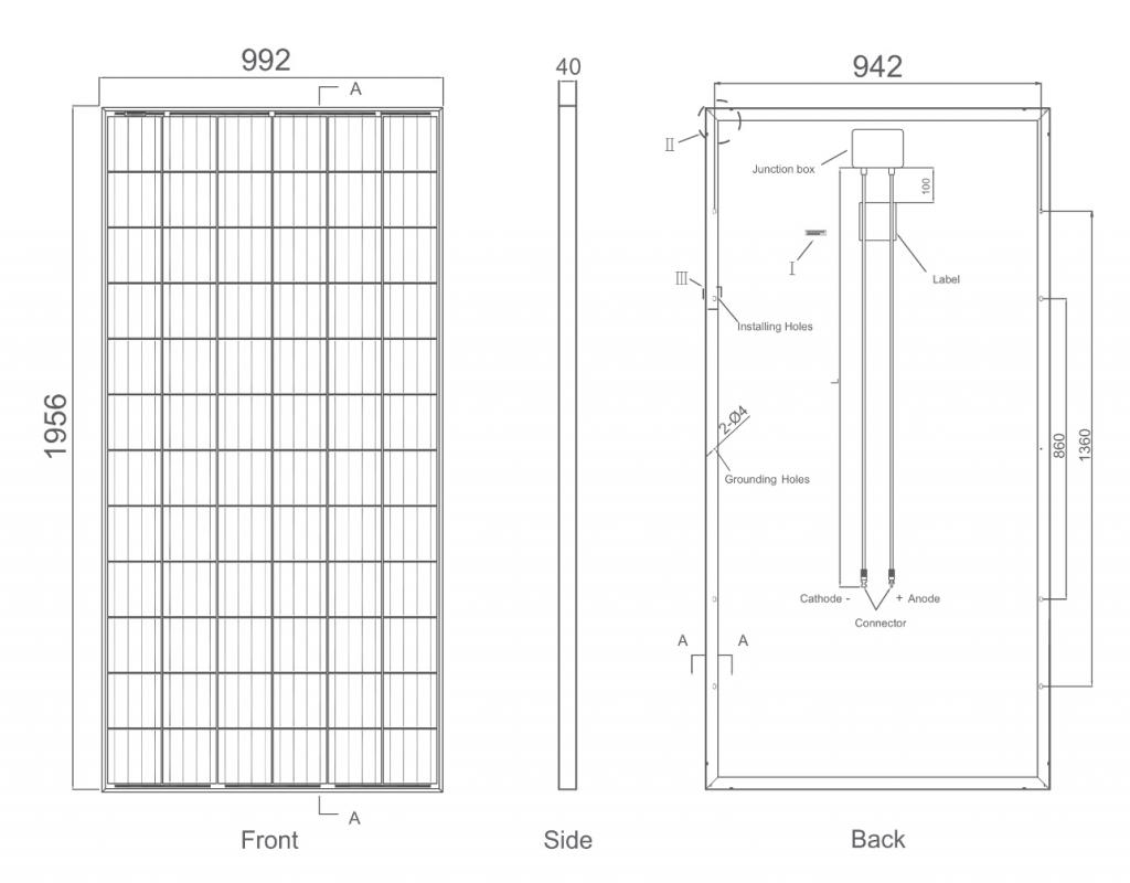

Här är måtten på de som jag har beställt:

Ok, verkar som 'mina' då är ca 10% effektivare /yta. Det kan ju motivera lite av prisskillnaden men inte allt. Ska försöka pruta några tusenlappar IAF.. ;)
