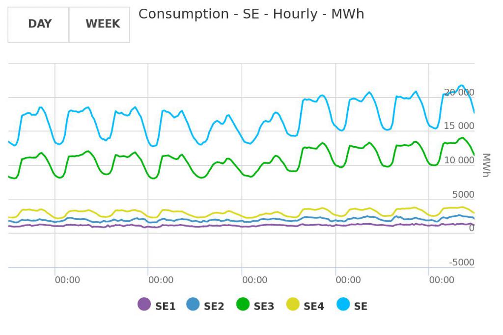

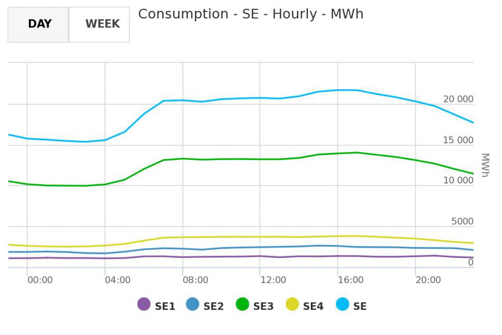

Re: MÅSTE verkligen alla elbilar ha 3-fas laddning för att d
Förbrukningstoppen i svenska elnäten håller i sig fram till 21 på kvällen, om inte elnätsbolagen ska få alltför mycket vatten på sin vojne kvarn så måste elbilen laddas mellan typ 23-04, och lämnar man 3-4A/fas till bostaden, får man in max 12A till bilen, när alla bostäder ska ladda elbilar i stora områden kan det bli problematiskt, uppsäkring över 20A kommer kosta,
Sen det omvända mot solceller med V2G, måste vara enklare att hålla igång det viktiga utan att behöva trassla med fasmatchning även där
En så stor förbrukare som billaddning måste vara 3fas jmf elspis
