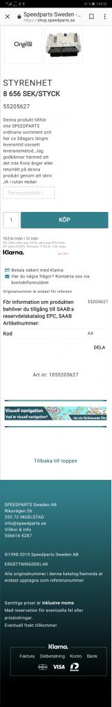

Verkar finnas en hel del begagnat också ;)

Spedparts har jag också sett men 8500kr + programmering är fortfarande för mycket pengar på den bilen.

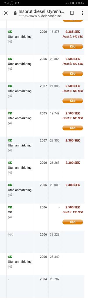

Bildelsbasen anger bara att det är styrenheter till diesel men inte vilken motor. Tydligen är vår motor väldigt ovanlig (så klart :roll: ) vilket innebär att det måste vara rätt artikelnummer. Vår motor är på 120hk, de flesta andra är på 150hk.
