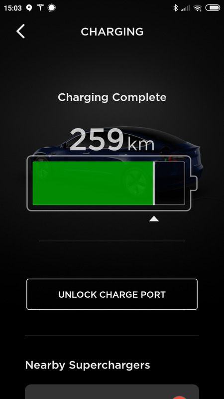

Jag laddar normalt till 70%, men laddade upp till 80% nu för att jämföra. Bilen står i kallgarage, 10 grader i kupén just nu enligt appen.Tellus skrev:Det låter inte som det ska vara, kanske samma fel som Max3.
Vår sr+ hade idag 304km vid 80%, står ute.

Re: SR+ räckvidd 80 90 100% laddning
Oj, 15% mindre än vår sr+ vid samma temperatur och SOC.
Jag gissar att din och max3`s bil kommer behöva lagas förr eller senare.

Kan du posta motsvarande screenshot så har jag en jämförelse att skicka till Tesla?Tellus skrev:Oj, 15% mindre än vår sr+ vid samma temperatur och SOC.
2023 Model 3 Highland LR AWD 18" FSD Dragkrok
- Inlägg: 4929
- Ort: Nerike

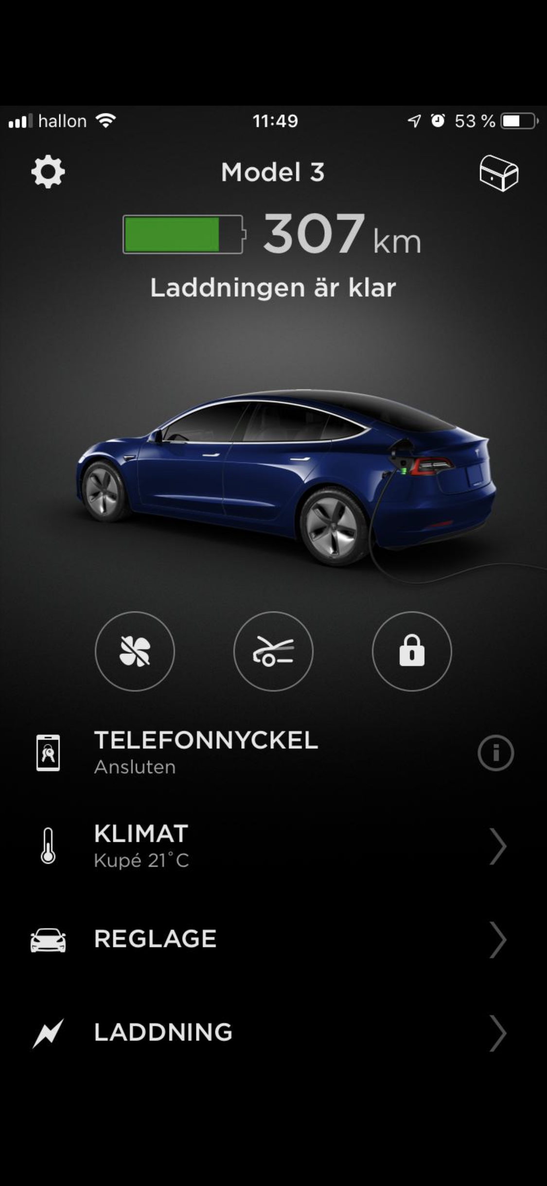

Nu har damen bilen och den är inte laddad, någon annan här kanske har sin på 80%BjornS skrev:Kan du posta motsvarande screenshot så har jag en jämförelse att skicka till Tesla?Tellus skrev:Oj, 15% mindre än vår sr+ vid samma temperatur och SOC.
Här är en screenshot, vet ej om det var 80 eller 81 %

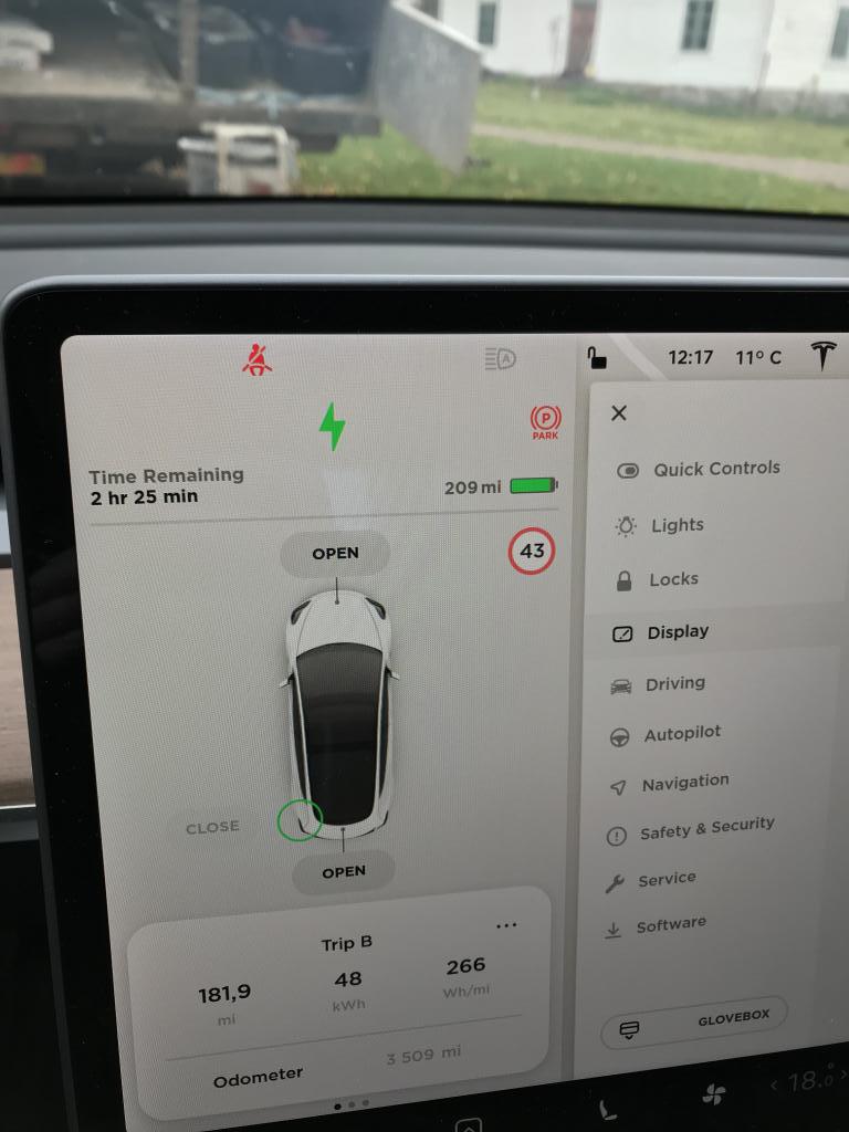

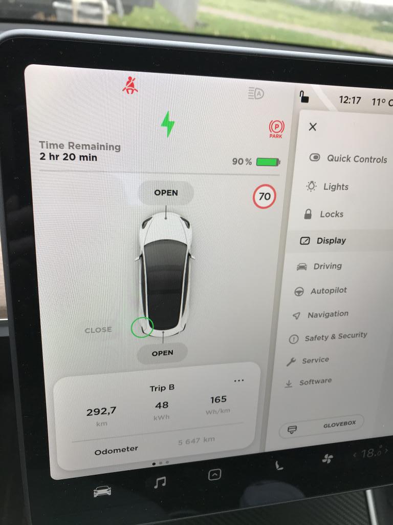

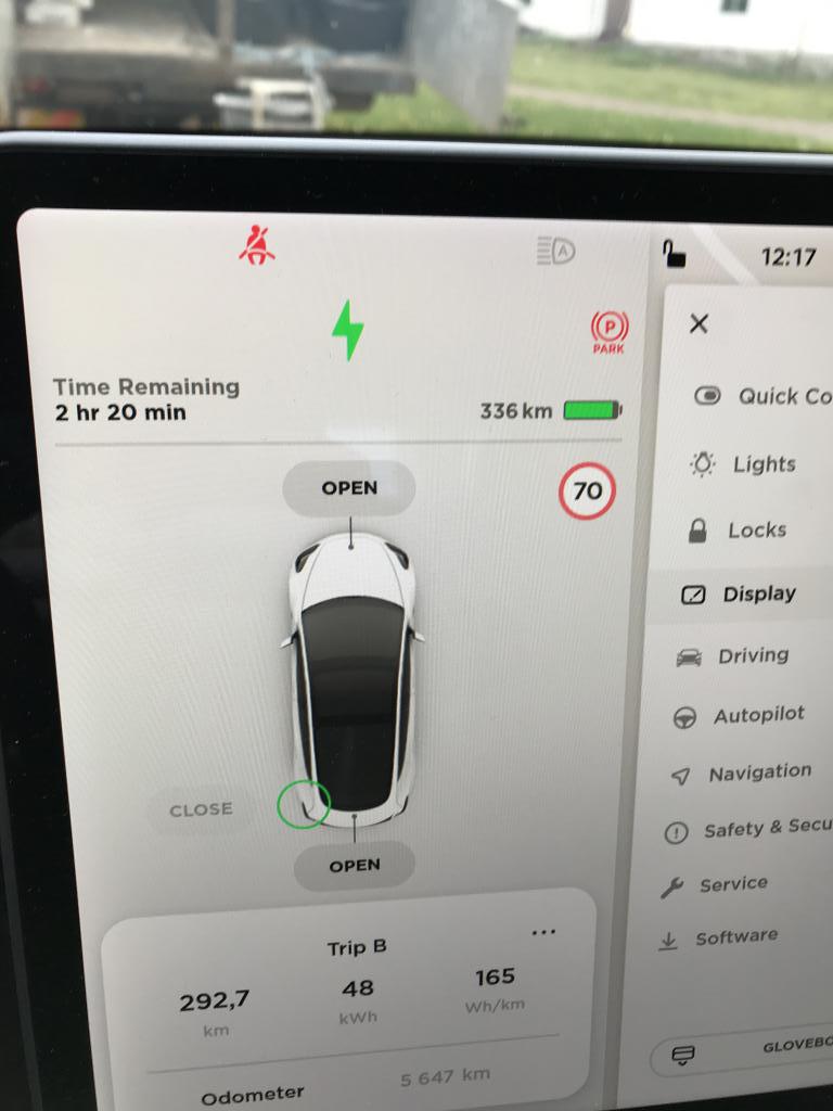

Tog dessa bilder idag. Så här ska det se ut ungefär vid 90%. Ligger lite lågt här. Siffrorna ska igentligen vara 346 km och 215 Miles på en Sr+ vid 90%.BjornS skrev:Kan du posta motsvarande screenshot så har jag en jämförelse att skicka till Tesla?Tellus skrev:Oj, 15% mindre än vår sr+ vid samma temperatur och SOC.

Bilen säger "standard plus", men batterikapaciteten verkar onekligen lägre än den ska. Jag har tidigare noterat att jag vid långresor kunnat köra med lägre snittförbrukning än ABRP förutspått men ändå kommit fram med betydligt mindre kvar i batteriet än ABRP beräknat.helix skrev:Kan det vara så att det är en felkonfiguration i mjukvaran som gör att bilen inte är en Standard Range+ utan bara Standard Range? Räckvidden rimmar nämligen bättre isåfall. Tesla lanserade ju $35.000-bilen i USA utan "+" ett kort tag och det verkar misstänksam snarlikt EPA-range konverterat från miles -> km för vad du har för SoC runt 80%.
Jag har skickat in en rapport/servicebokning till Tesla så får vi se vad de säger.

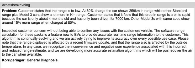

Det gick fort, jag har redan fått respons: Min tolkning är att de säger att:BjornS skrev:Jag har skickat in en rapport/servicebokning till Tesla så får vi se vad de säger.
- Ja, min räckviddsvisning är felaktigt låg.
- Detta beror inte på ett fel i bilen, utan en (känd?) bugg i beräkningen.
- Felet kommer att rättas i en kommande uppdatering.
- Hur relaterar den felaktigt beräknade kapaciteten till den faktiska kapaciteten?
- Är min körbara räckvidd begränsad av mjukvarubuggen?
- Hur ska jag planera min körning om bilen "ljuger" för mig?
- Vad händer om jag kör ner till 0% laddning? Har jag 15% batteri kvar efter att visningen når 0?

Responsen jag nu fått var i form av en servicefaktura (0 kr) på automatmail. Förklaringen jag postade är helt enkelt arbetsbeskrivningen på fakturan. Jag vet inte hur jag kan kontakta dem med följdfrågor och jag tolkar det som att de anser att ärendet är avslutat.
Det får nog bli installation av Scan My Tesla för mig också. Jag är inte övertygad om att detta bara är en mjukvarubugg. På vilket sätt skiljer sig min bil från alla andra bilar med samma mjukvara som skulle göra att jag drabbas av en sådan bugg men inte andra?
