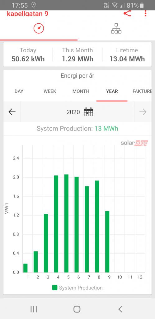

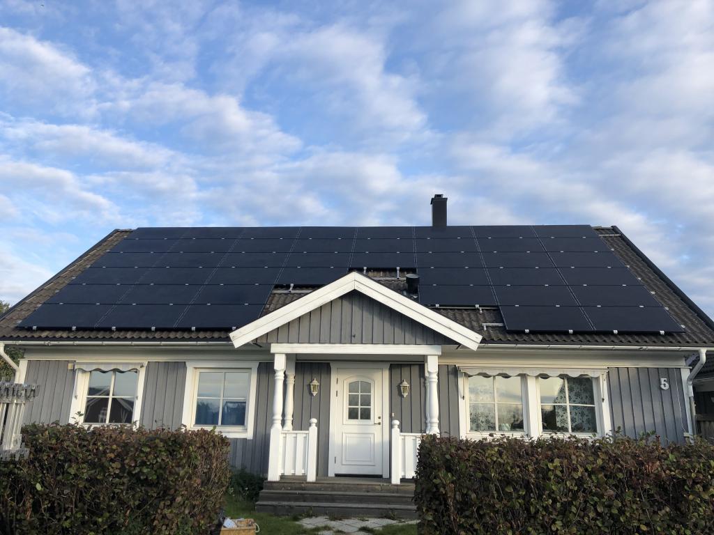

Re: 13,53 kWp solpaneler
Sveasolar har räknat ut en produktion på ca 12,8 MWh . Idag nådde min anläggning 13MWh. Tack Sveasolar för en ärlig kalkyl.
Anläggningen är på 13.53 kWp som är strypt till 11kW pga huvudsäkringen.

Tack det skulle jag vilja göra men vet inte hur man får adminbehörighet av Solar Edge ;(kikat skrev:Bara ett tips från verkligheten. Skaffa adminbehörigheter till alla dina prylar. Du vet aldrig vad som händer med företaget du anlitat. Kan byta ägare, gå i konkurs, tappa bort dina uppgifter. Enda utvägen är då att fabriksåterställa.nek0 skrev:Huvudsäkringen klarar det men elektrikern ville inte att jag ska köra fullt. Tyvärr kan jag inte ändra själv, saknar inloggning till appen.[JM] skrev:Hur många timmar om året kommer du upp till/över 11kW? Om det bara är nån timme per dag du ligger över så borde huvudsäkringen klara det.nek0 skrev:Sveasolar har räknat ut en produktion på ca 12,8 MWh . Idag nådde min anläggning 13MWh. Tack Sveasolar för en ärlig kalkyl.
Jag har 16,25kW paneler installerade på en 14kW inverter (13.8kW huvudsäkring). Men eftersom panelerna sitter på två tak med lite olika riktningar så maxar dom inte ut samtidigt.
Kolla dina loggar och se hur ofta din anläggning ligger på max.
