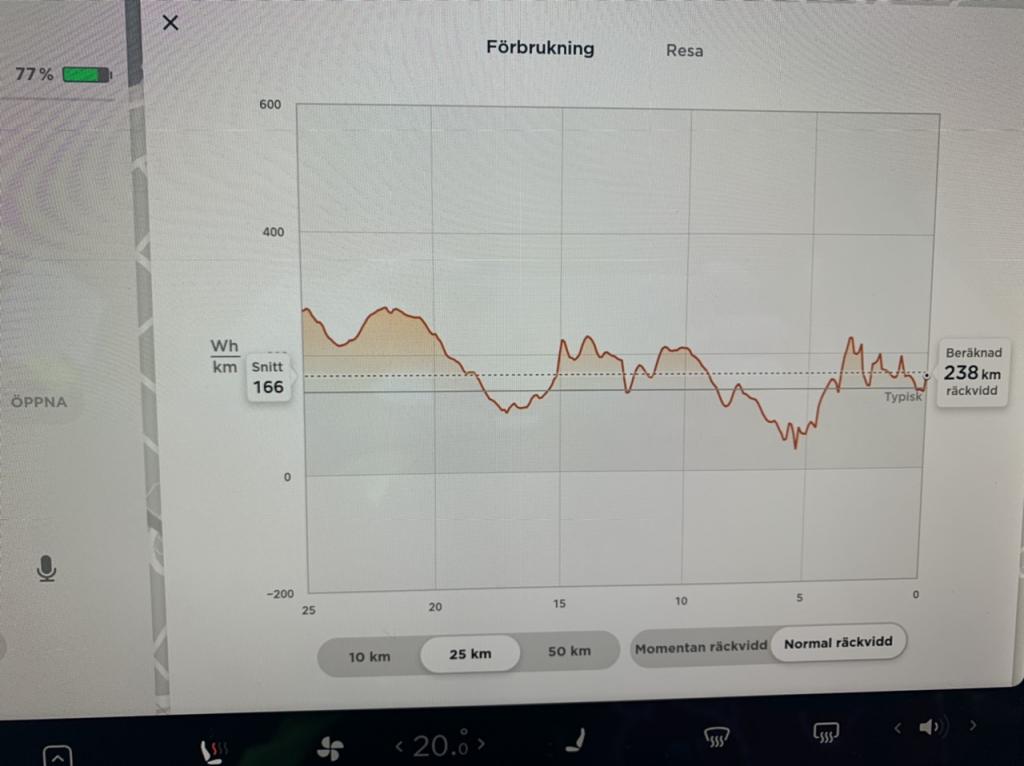

Tror inte det går, den visar enligt någon konstant. Däremot går det välja på energigrafen.

Typical har inget med historisk körning att göra. Tesla har "Typical" och "Nominal". "Typical" är lite mer realistisk. I Model 3 visas enbart Typical.
Vill hu ha uppskattning baserat på hur du kör så är det energigrafen som gäller. Där kan du ändra så den baserar beräkningen på dina sista 10, 25 eller 50 km.
Man kan också byta flik till "Trip". Denna är klart underskattad (verkar vara få som använder), men den visar förbrukning med hänsyn tagen till höjdskillnader.

Men i energigrafen får du en GuessOMeter, även om du inte navigerar. Det är också lite anpssningsbar 10, 25 eller 50km snitt.
Finns en linje för vad som är typical också.

Jo, det känner jag till, men jag är väl ovanvid sättet att presentera det på. Och räckvidden vid batterisymbolen bredvid hastighetsvisningen visar ju alltid nån slags idealbild av räcividden. Där skulle jag vilja ha en räckvidd baserad på mitt körsätt den senaste tiden.
