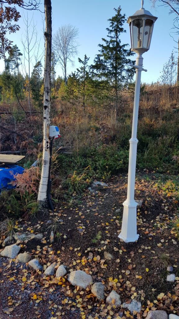

Så här blev min laddplats vid stugan.
Då det följer med en 3-fas UMC reseladdare till Audi e-tron, och jag väldigt sällan behöver ladda där, tyckte jag det var enklast med ett CEE uttag på en björk.
Har några andra 3-fas maskiner som tex. vedklyv och högtryckstvätt jag ansluter där också.
Uttaget och tanken är ju god men finns det inte en risk att du en dag inte längre när upp till uttaget...? :D Har själv gjort likadant men fäst mot mindre snabbväxande naturobjekt (berg) samt en carport :D

Största risken är nog en storm med rotvälta.
Men jag har lagt ett sling på matarkabeln så den ska klara av det också. Uttaget är skyddat med jordfelsbrytare typ B och normalt strömlöst.
Slås på med en 12 timmars timer som styr en kontaktor.
Snyggt! Hoppas att du kör med grön el för att passa in med placeringen! :)
*ursnygg bild”
Inspirerande! :)
