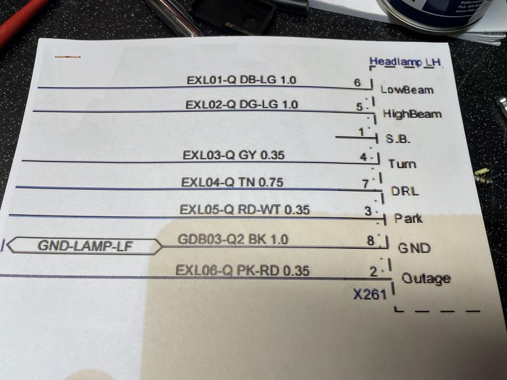

Hej på dig
Jag installerade en ramp med både heljus och DRL på min 2015 igår. Helljuset funkar perfekt, tog signal från kabel 5, men lyckas inte få DRL i ramen att lysa, tog signal från kabel 7, inte råkar du veta om kabel 7 då är fel?
