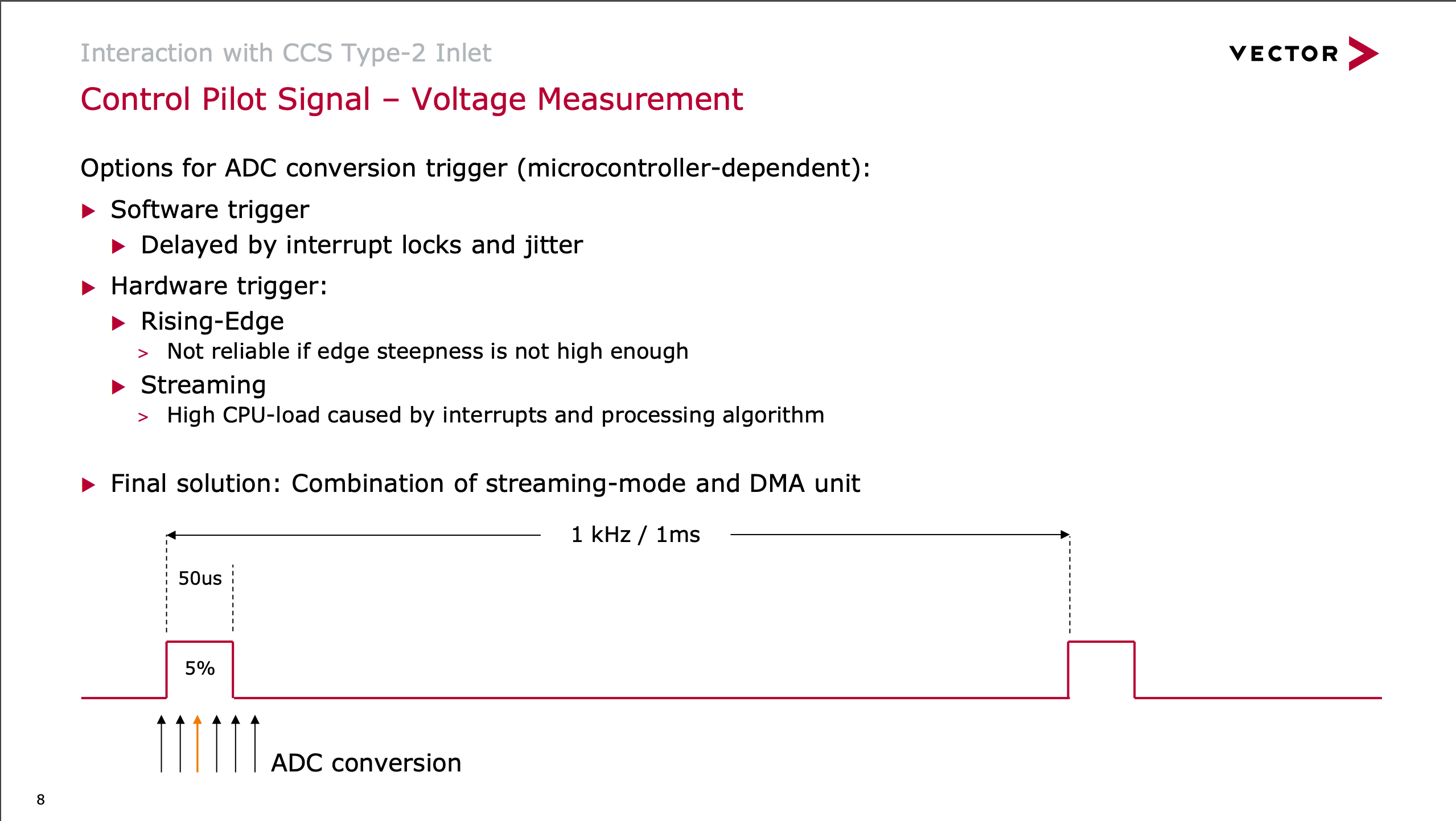

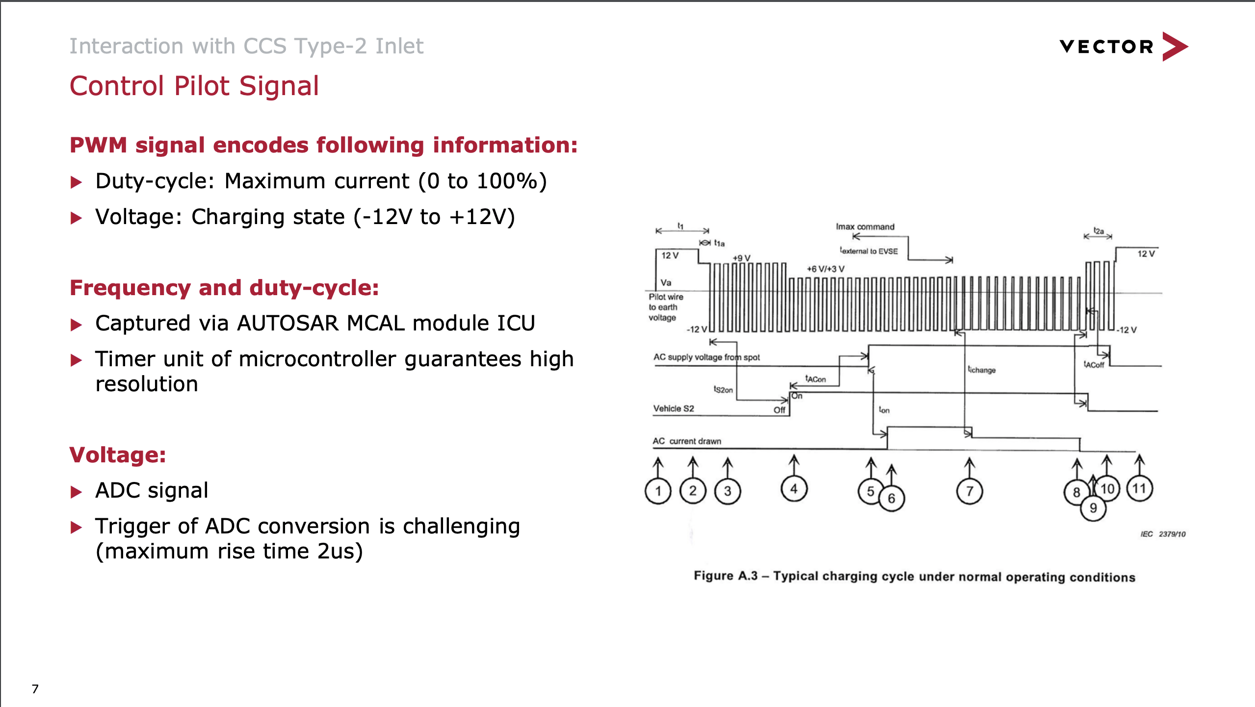

Detta är nog en liten missuppfattning. Den här informationen finns inte att tillgå via laddkontakten.
Bilen kan kommunicera till laddboxen att laddkontakten sitter i och att bilen vill ha ström, dvs bilen ber laddboxen sluta reläet, eller reläerna, så det kan komma fram ström.
Laddboxen kommunicerar att det är OK för laddboxen att fråga efter att sluta reläerna och även hur mycket ström bilen maximalt får dra.
Inget annat, förutom vissa feltillstånd.
Laddboxen kan alltså inte få reda på tex SoC eller bilens identitet via laddkontakten.
J1772 är egentligen en amerikansk standard. Produktstandarden som täcker in laddboxar heter IEC 61851.

I CCS, så har du samma signaleringspinnar för både DC och AC. Informationen att Easee kan kommunicera på detta sätt kommer från tekniker på Tibber (som borde ha koll) som jag pratat med.
Skulle misstänka att de kan kommunicera med ett mer intelligent protokoll över dessa kommunikationspinnar för de bilar som stödjer det. Har dock själv varken byggt eller programmerat något kring detta, så skall själv låta både detta (är spekulation från min sida hur det kan förklaras) och detaljerna vara osagt.
Nästa gång jag är på Lidel skall jag testa att ladda AC 11 kW på samma laddare med informationsskärm som jag laddade DC 50 kW på. Kan återkomma i tråden med resultat när jag fått chans att prova detta (kan dock dröja 1-2 veckor).
Då alla ABB-laddare hos Lidel har både CCS DC Typ2, CHAdeMO, och AC Typ2, så är det lätt för vem annan som helst att testa under tiden. Kul att se vad resultatet blir! :)

Det jag beskrev var hur en enkel laddbox för hemmabruk fungerar.
Tesla SuC har ett eget protokoll. De kommunicerar med bilen och måste få reda på bilens ID. Det är egentligen det enda de behöver. I övrigt vet jag inte hur Teslas protokoll funkar.
Som flera andra påpekat är det lite annan värld i med CCS, där finns kommunikation på högre nivå, spelar ingen roll om det är AC eller DC. Man brukar inte ha CCS som hemmaladdare..

Datan verkar f.ö. skickas genom att pulsbreddsmodulera en högfrekvent signal över CP-pinnen i CCS/Typ2-kontakten.
Jag fann denna info i en PDF från Vector (har själv tidigare jobbat inom fordonsindustrin, och med mjukvara från bla. Vector) som beskriver kommunikationen lite övergripande:

martinot skrev:
Bägge två verkar modulera en högfrekvent signal över CP-pinnen i CSS/Typ2-kontakten.
Jag fann denna sliden i en PDF från Vector (har tidigare jobbat inom fordonsindustrin) som beskriver den lite övergripande.
Nu börjar det bli liv i tråden! Kul!
I bilden ser man en komplett laddcykel inklusive att laddboxen ändrat duty cycle, dvs informerat boxen om nytt värde på maximal ström.
Se de två första punkterna:
Duty Cycle: Maximum current 0-100% (Det är inte helt korrekt, men vi låter det vara för enkelhets skull) Som exempel betyder 10% duty cycle att bilen får dra högst 6 Ampere. Frekvensen på fyrkantvågen i bilden som boxen startar är 1 KHz.
Voltage: Charging state (-12V to +12V)
Bilden visar precis det jag menade. Duty Cycle sätts av boxen för att informera om hur mycket ström bilen får dra. "Voltage" påverkas av bilen för att informera boxen om att kontakten är i och om bilen vill att boxen skall sluta reläet(erna) Sedan finns det regler för när boxen får starta PWM etc. Men inget om SoC...
Den andra bilden visar en metod att läsa spänningen i "topparna" på fyrkantvågen.
