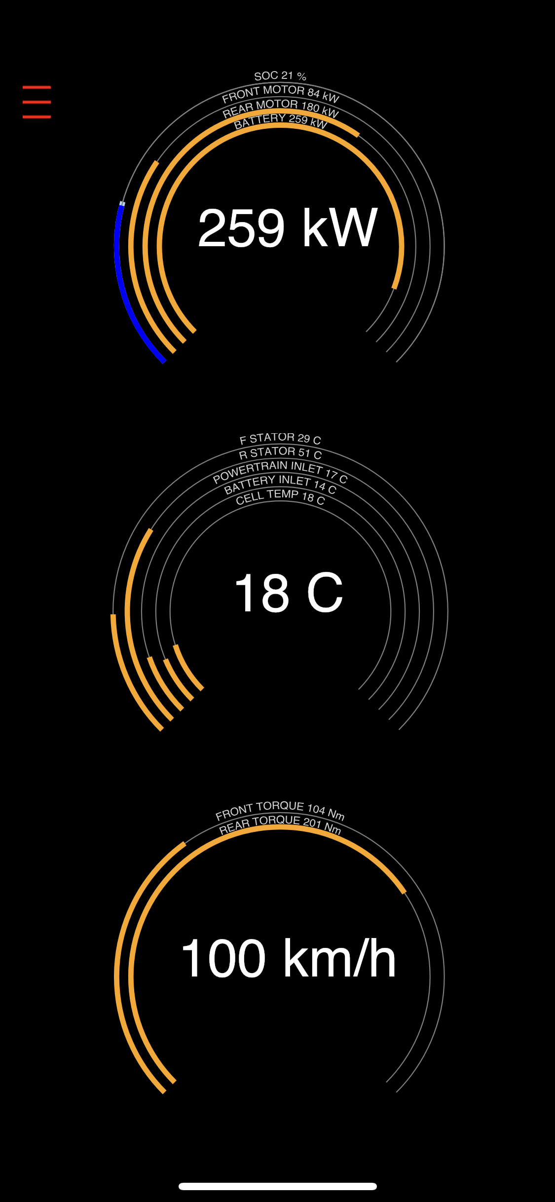

Tog en sväng när jag ändå skulle iväg.
DET ÄR -5 ute, bilen hade stått två timmar i garage sen jag kom från jobbet, började med batteritemp 10 grader.
Det snöar och är i grunden lite isbelagd väg. Fick leta för att hitta någorlunda fäste, är dock inte säker på att effekten inte drogs ned pga hjulspinn. Man hörde att hjulen slirade vid alla repor, och vid några fick jag aningen bättre fäste.
Har även filmat accelerationer, men de får komma senare.
Här 21% SOC Jag tror inte det är något problem att klara 100-120 under två s, butt-dynon gissar på mellan 1.5 och 2, antagligen strax under 2s.
Notera att batteritempen är 18 grader. Började med 10C och den steg mot klassiska 12 grader, som brukade vara konstant. När SOC gick ned ökar batteritempen vilket den inte gjorde innan. Antagligen en av anledningarna att de kan släppa på mer effekt nu.
Bilen går rätt bra ned till 21% SOC nu, jag anar att det hade blivit mer klipp om jag fått fäste. Känslan vid 120 km/h är att det är lite mer, kanske 10-15%, än min (sålda) Audi biturbo med cirka 320hk.

Härligt, stort tack! Då känns ju kraften som faktiskt rätt ok även nere vid 20% SOC! Inte några 450 hästar som Teslas siffror säger men acceptabelt! Oftast har man ju mer än 20% kvar och då lär ju effekten vara klart högre.
Då får man kanske börja fundera på ett köp
