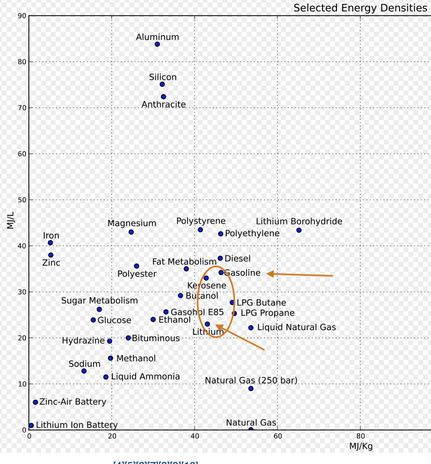

Det var exakt det där diagrammet jag tittade på, men jag tittade på Litium istf Li-ion battery (såg den inte ens :) ). Pinsamt.
Det verkar som bensin har mycket högre energidensitet än Li-ionbatterier med ungefär en faktor 100x har jag lärt mig nu.
Tack för påpekandet! Det är viktigt att det blir rätt! Du får gärna fakta-kolla mig, så fortsätt gärna med det. Det är bara bra!
Det förändrar ju inte faktumet att det kanske skyddet för batterierna kanske kan förbättras, som var det jag skrev.

Ganska långt ifrån samma skulle jag säga.
Bensin har 47Mj/kg, dvs 13kWh/kg = 9.66kWh/ liter. (Densitet runt 0.74)
En 2170-cell har volymen 0.0242L
För att ha samma volymetriska energiiinnehåll skulle cellen behöva innehålla 0.242kWh / 234Watt-timmar.
Senaste 2170L är specad 5Ah, och 3.7 volt nominell spänning. 5x3.7= 18.5wh.
234/18.5= 12.6.
Lithiumioncellen innehåller alltså inte riktigt en 12-del av energin i bensin.
Hela batteripacken är 216.6x147.3x10.5cm, dvs 335L, vilket motsvarar 3236 kWh bensin.
