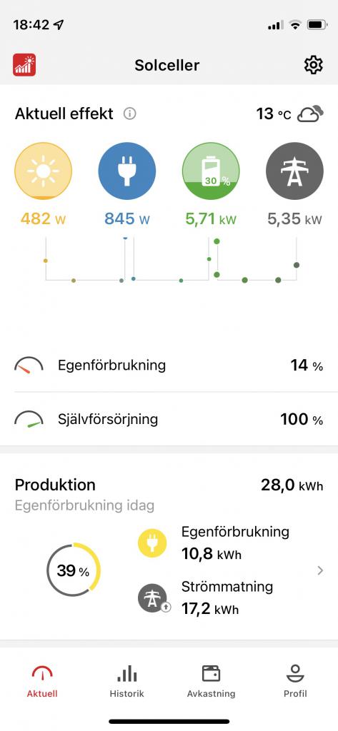

Solcellsjukan har slagit till och jag känner ett starkt behov av att förbättra världen och utöka anläggningen.
Stannar vid fyra nya paneler på skotergaraget. Blir östlig riktning så blir förhoppningsvis ett bra komplement för att bredda produktionskurvan och producera mer under morgontimmarna när elen är som dyras i SE2.
En bieffekt av batteridriften är att produktionen morgontid går till att ladda batteriet. Skulle hellre mata ut på nätet till bra pris och ladda senare under dagen. Finns en del att göra på mjukvarusidan hos Fronius.
Med utökningen blir anläggningen 9,27 kWp och årsproduktionen beräknas öka till 8000 kWh/år. Nuvarande växelriktare på 6kW hanterar utökningen tack vare att vi nu får paneler i två väderstreck.

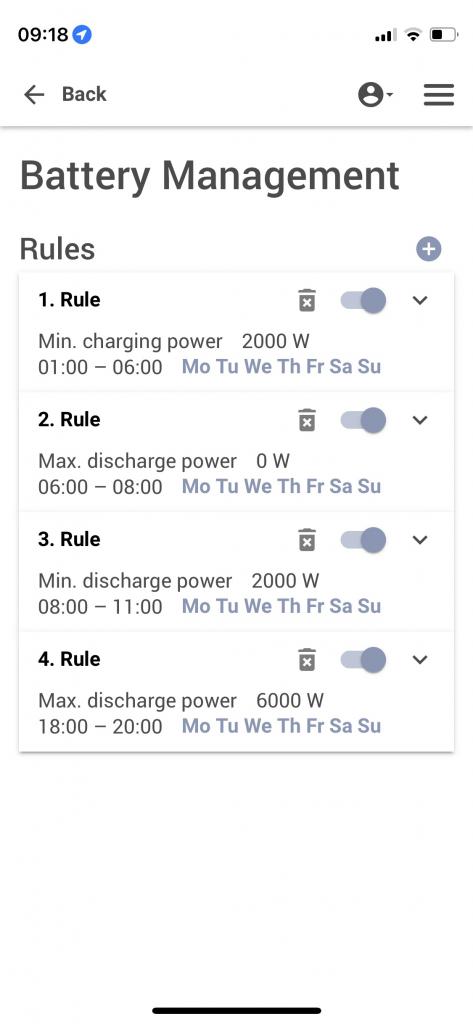

Med senaste uppdateringen av växelriktaren går det äntligen att schemalägga i- och utladdning av batteriet.
Har testat lite senaste dagarna, som det ser ut är växelriktarens kapacitet begränsande för vilken strömstyrka batteriet kan ta/ge.
Tidsstyrningen går att ställa med ett antal prametrar: laddning/paus/urladdning samt maxeffekt.
Har fastnat för att fylla batteriet nattetid och nyttja det under dyra morgontimmarna.
