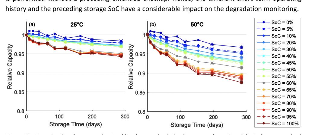

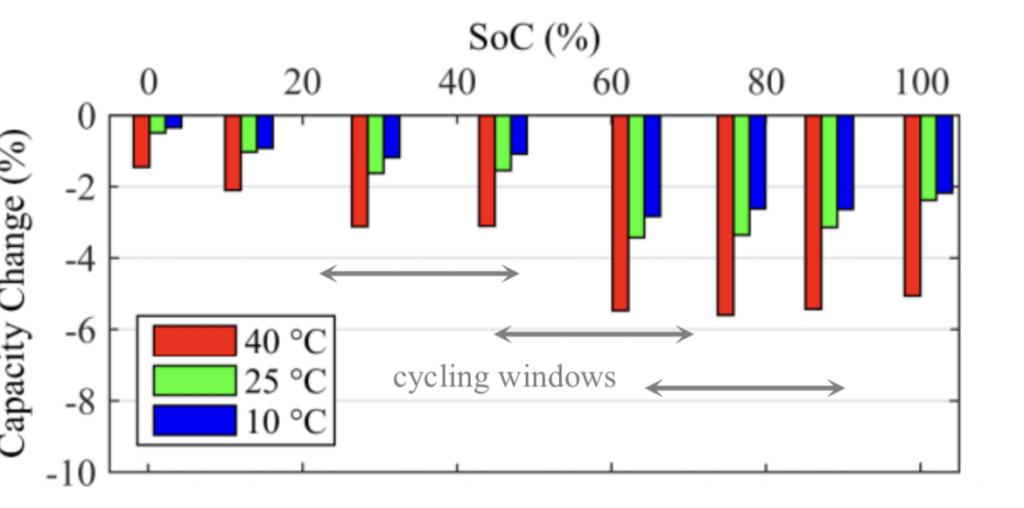

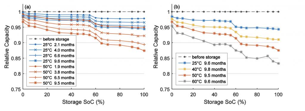

Här är en bild på calendar aging, dvs cad som händer med lithiumbatteriet över tid när det har en viss laddning. Titta på 25C-delen: Vi kan se att 0% SOC tär absolut minst på batteriet. Vi kan se att ju lägre SOC desto lägre degradering från 55% SOC och nedåt. För SOC från 60% och uppåt är det ett markant kliv upp med ökat degradering och det är inga stora skillnader mellan 60-100% i degradering.
Bilden kommer från denna forskningsrapport: http://mediatum.ub.tum.de/doc/1355829/document.pdf
Batterierna är Panasonic NCA, 18650 vilka är völdigt närbesläktade med model S.
Här är en annan bild som visar andra tester med en annan skärning:
Samma sak, ju lägre SOC desto lägre calendar aging, och ett stort kliv upp från 60% och upp:

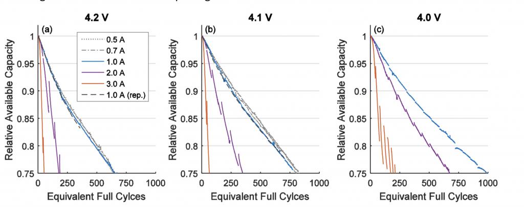

För cykler är 0% inte heller farligt. Samma rapport som ovan, med cyclic degradering.
Man har cyklat batterierna ned till 0% SOC, dvs 2.5V. (Tesla stänger ned bilen i god tid före 2.5V /cell).
Tre olika SOC visas, man har cyklat från 4.2V = 100-0%, 4.1V = cirka 90-0% samt 4.0V = cirka 80-0%.
Med strömstyrka som motsvarar när vi kör våra bilar motsvarar det cirka 0.5-0.7A (dvs det tar cirka 4 timmar att köra batteriet från 100% till 0% så får vi följande håpllbarhet innan batteriet tappat 20%:
-100-0% = ca 625 FCE-cykler eller 26500 mil.
-90-0% = ca 800 FCE-cykler eller 34000 mil.
-80-0% = ca 1000 FCE cykler eller 42500 mil.
Alla dessa värden motsvarar att man kört ned bilen till sann noll, dvs långt under 0% på displayen. I realiteten stängs bilen ned innan man nått så långt. Vid 100-0 har man gjort det 625 gånger, vid 80-0 har man gjort det 1250 gånger, det skulle bli varje dag i 3.5 år.
Om 0% var så farligt skulle inte man kunna köra batteriet till noll 1250 gånger och fortfarande bara ha 20% degradering.

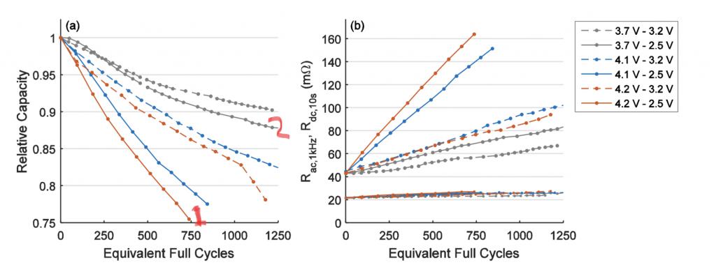

Fortsätter med låg SOC:
Denna bild visar cykler med olika SOC, kommer från samma rapport som inlägget innan.
Titta på vänstra delbilden, med tabell som förklarar SOC-område längst till höger:
Vid 1) har man cyklat ett batteri från 4.2V - 2.5V dvs från 100% till 0% 750 ggr, sedan har batteriet tappat 25%.
Vid 2 har man cyklat ett batteri från 3.7 - 2.5V dvs ca 40% - 0% cirka 1250 FCE, dvs 3150 gånger* och batteriet har bara tappat 12.5%.
Trots att batteriet varit urdraget 3150 gånger till 0% så har det bara tappat hälften av det batteri som gjort 750 cykler från 100% till 0%.
Vi bör kunna dra slutsatsen att 0% är ganska så ofarligt för batteriet.
100-0%-cykeln har ju dessutom “inbyggt” 40-0% men den klarar inte alls så många cykler. I realiteten är det den del med hög SOC som ställer till skada i cyklerna. Det brukar kallas “deep cycling”, stora cykler. Det engelska namnet kan få en att tro att det är slutet på cykeln (djupet) som är farligt men det är delen med hög SOC som ställer till skada.
*) 1 FCE innebär att man cyklat batteriet så många gånger att batteriet levererat samma energi som sin kapacitet.
För 100-0% är det en del-cykel.
För 50-0% blir det två delcykler.
För 10-0% blir det 10 delcykler för att få en FCE.
Det innebär att 1250 FCE skall delas med SOC rangen, dvs 40% (=0.4). 1250/0.4 = 3150.

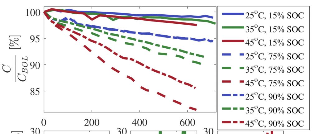

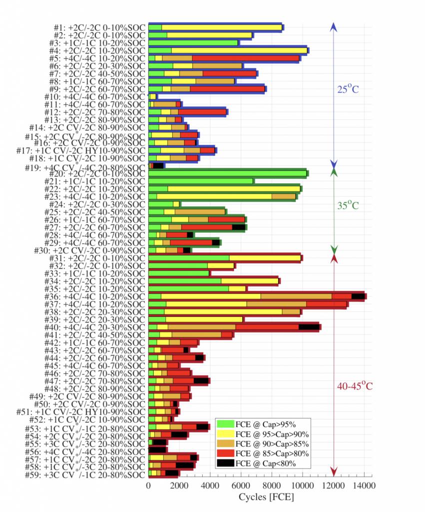

Evelina Wikner, Chalmers, har gjort ganska många forskningsrapporter som är väldigt bra. Jag har för mig att hon numera rent utav doktorerat på lithiumbatterier.
Här är en av rapporterna:
https://research.chalmers.se/publicatio ... lltext.pdf
Här är det batterier på en mix av NMC (70%) och LMO (30%).
I denna rapport bara tre olika SOC för calendar aging men den lägsta 15% ger överlägset lägst calendar aging. Batterierna (det har använts många) är cyklade i 10% DoD. Man kan jämföra olika regioner där batterierna cyklats. Man bör jämföra cykler med samma strömstyrka, tex +1C/-1C och inom samma temperaturintervall. Det går ganska fort att se att 0-10% inte är farligt för dessa batterier heller. Den högsta gröna stapeln som finns är 0-10% vilket innebär att det batteriet slets minst av alla.
Överlag är det bara de lägsta SOC-regionerna (0-10 och 10-20%) som har riktigt långa staplar. De här batterierna håller alltså absolut bäst i det område där forum-mytherna säger “skall undvikas”.
Återigen, denna rapport är vald för att Evelina Wikner gör bra tydliga grafiska sammanställningar och att det är till del iaff, NMC. De allra flesta rapporter visar på samma sak.

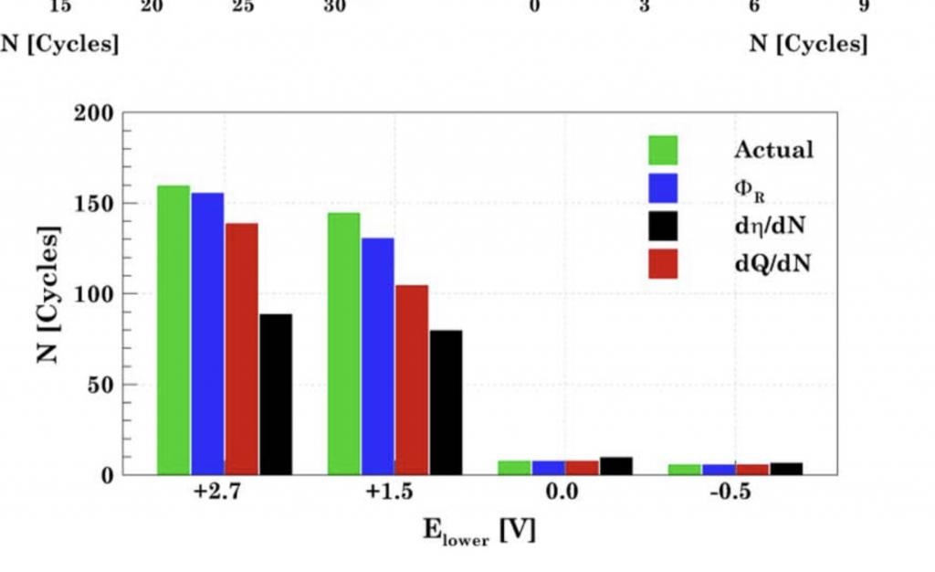

Normalt drar testarna inte ut mer än till 0%.HenrikC skrev:Jag har aldrig sett ett cykeltest ner till 0V. Det går att ladda ur cellerna till 0V och ladda upp dem igen utan stor kapacitetsförlust om de inte lämnas tomma.
Det finns fina testdata på overdischarging, flertalet rapporter finns gripbara.
Här är det ioffsg lithiumjonbatterier av LCO-typ men det var den jag hade gripbar:
Vänstra stapeln är urladdning till 2.7V = 0% SOC, dcs detta batteris minspänning.
Stapeln visar hur många cykler batteriet klarade.
Andra från vänster är urladdning till 1.5V dvs batterierna är ’overdischarged’, ingen stor skillnad trots att det är överurladdat.
Tredje stapeln visar batteriet urdraget till 0.0V, och batterierna klarar inte speciellt många cykler. Att dra ut till 0.0V dödar lithiumbatterier!
(Fjärde stapeln är rebt polvänt, vilket inte hönder i bilen så den kan vi bortse ifrån).
De flesta overdischarge-tester kommer fram till att batterier klarar måttlig överurladdning utan större skada men när mer urladdade ned mot 0V är skador ytterst sannolika.
https://iopscience.iop.org/article/10.1 ... aba00a/pdf

Grundläggande info:
-Batterierna mår bäst vid cykling (laddning/körning) när celltemperaturen är 25-30 grader ish, och rätt bra från 10-40 grader.
-Batterierna åldras (calendar aging) mindre av tiden ju kallare de är, ned till ca -20C när de i praktiken inte åldras märkbart.
Det är ju ett litet motsatsförhållande, temperatur vid cykling och vila.
Lämnar du bilen ute så den står ett dygn i minusgrader utan att ladda blir batteriet lika kallt som ute till slut.
Det minskar calendar aging men med kallt batteri när du sedan kör ökar cyclic aging.
Förkonditionera är bättre för batteriet.
Har man inte förkonditionerat när man köra lugnt tills batteritempen är bättre (snöflingan borta).
Här listas calendar aging vid 40-25-10 grader.
